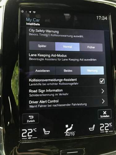

/edit: So, Auto abgeholt, Sensus sieht prima aus, bedient sich flüssig. Einige Einstellungen waren verloren gegangen (Profileinstellungen, Sitzposition - das wurde hier aber auch schon erwähnt). Die neue UI macht nen frischen Eindruck, man muss sich aber schon ein wenig ungewöhnen.
Für die die es interessiert (oder die es noch nicht mitbekommen haben): Der Ausweichassistent aus dem XC60 ist auch in diesem Update enthalten und heißt "Kollisionsvermeidungs-Assistent". Alle, die der neuen Technik nicht trauen, können diese Sicherheitsfunktion aber auch deaktivieren.... 🙄
Foto folgt
@BANXX --- der "Kollisionsvermei...Gedöns" ist aber nur bei den 2017 Modellen dabei, oder auch bei den "Alten Elchen"??
Ja aber wie daveg und andere hier schon berichtet haben, nur für MY 2017, habe meinen auch heute zurückbekommen, die Einstellung ist auch hier nicht vorhanden.
