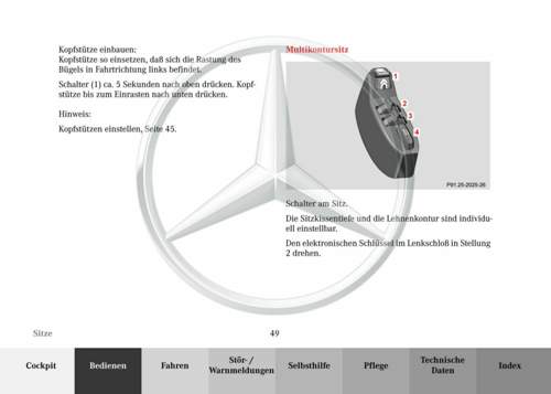

brauche eure Hilfe. Wir haben eine E-Klasse Kombi (S210). Dort war, nehme an nachgerüstet eine elektr. Sitzverstellung installiert.
Beim rechts Vordersitz funktioniert diese noch soweit das man im Rückenbereich eine Veränderung merkt. Aber links am Fahrersitz tut sich gar nichts, sodass der Sitz nicht optimal eingestellt ist.
Meine Frage wäre, wie man diese reparieren kann und ggf. bei Bedarf auch ganz ausbauen kann um wieder manuell einstellen zu können wenn dies überhaupt geht.
Ein Foto anbei?
Danke vorab!
Img-20170725-111403

Hallo das Foto zeigt die Massage Funktion.
Sorry, aber das ist keine Massagefunktion, sondern die Verstellung des Multikontoursitzes.
Multikontursitz
Das ist Multikonturverstellung, funktioniert mit Luftkissen welche im Sitz eingearbeitet sind. Und versorgt wird das ganze über die ZV-pumpe. Evtl. ist auch der Schlauch am Sitz ab oder defekt, das würde ich als erstes prüfen und hören ob die Pumpe arbeitet wenn du die Schalter bewegst.
Dem ist nichts hinzuzufuegen 😉 aber nachgeruestet ist das mit Sicherheit nicht.
LG Werner

Mit dem Multikontursitz muesstest Du auch die el. Sitzverstellung haben, welche die Bedieneinheit in der Fahrer- bzw. Beifahrertuer hat.
Ich denke mal das ihr den Wagen noch nicht allzulange habt, sonst muesstet ihr eingentlich schon die Verstellung bemerkt haben.
