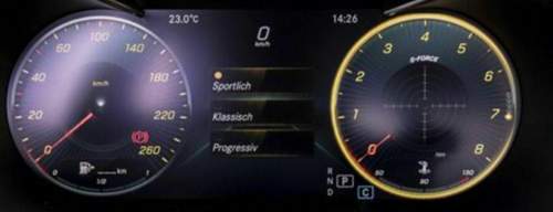

Kann kein Foto machen. Steht in der Werkstatt. Aber es ist so. 100 pro. Fahre selber einer C200 T mit dem 1,6er Mildhybrid
In der Anzeige Normal und Sport auf jeden Fall. Bei diesem roten weis ich nicht. Habe ich nie an. Fahre immer mit der Optik Sport.
Dort die Rechte Drehzahlanzeige
1. Drehzahl mit EQ Boost
2. Diese Anzeige ausgewogenes Fahren
3. Bordcomputer
4. G-Force und unten Wassertemperatur
2 und 3 kann vertauscht sein. Gerade nicht sicher
Die Anordnung unterscheidet sich aber auch noch je nach Navi.
Ich habe das SD-Karten Navi und daher keine Kartenanzeige im Drehzahlmesser.
Foto aus dem Netz. So habe ich es. Und nur dort die Wassertemperatur im Kombiinstrument

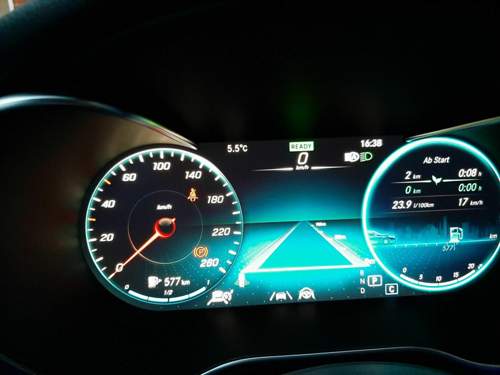

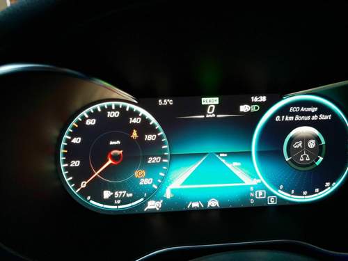

So, habe jetzt Fotos gemacht. Ich sehe da im Tacho KEINE Temperaturanzeige!
2 andere Fragen:
1. Was soll ich mit der Anzeige in der Mitte? Die zeigt mir den Abstand zum Vorausfahrenden an. Jetzt habe ich aber ne Frontscheibe, aus der ich ohnehin rausgucke... Welchen Sinn hat das? Ich schalte das wohl wieder um auf Radioanzeige, oder?
2. Habe ja dank euch die Favoritentaste entdeckt. Damit komme ich dann aber auch nur in ein Menu, auf das ich mir jetzt zwar die Motordaten gelegt habe. Aber ich muss dann im Menu auch erst mal ganz nach rechts wischen, bevor ich die Öltemperatur bekomme. Kann ich hier wenigstens die Reihenfolge ändern? Ich hatte gehofft, mit einem Knopfdruck auf die Öltemperatur zu kommen?!
