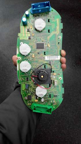

seit kurzem geht mein "Licht an" Warnsummer nicht mehr.
Hängt das evtl. mit der fälligen Inspektion zusammen?
Zeitlich könnte das nämlich passen. *g
Wie kann man diesen Summer überprüfen?

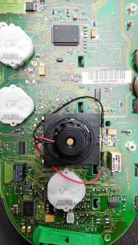

Der Warnsummmer befindet sich hinter dem Tacho!
Falls beim Aussteigen die Innenbeleuchtung angeht, aber bei angelassenem Standlicht der Summer nicht funktioniert, dann ist der Summmer defekt, ansonsten ist es irgendein Problem mit der Tür (siehe andere Kommentare).
Ich hatte dass gleiche Problem und habe mir bei Ebay für paar € ein 12v Summer bestellt und so wie auf den Bildern zu sehen ist angelötet und auf den defekten Summer mit einer Klebepistole angeklebt.
Und es funktioniert wieder 🙂)
