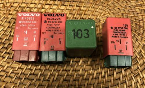

Markenhersteller nur Original Volvo. Alles andere würde ich lassen.
@Fonojet schrieb am 13. Oktober 2019 um 14:05:59 Uhr:
Volvo schmiedet die Dinger auch nicht selber, sondern hat, wie für die meisten Einzelteile eines Autos, Zulieferer. Über meinen Kollegen mit der Werkstatt kann ich Ersatzteile bekommen, die von Zulieferern stammen. Das sollte also klappen. :-)
Beispiel orginal Volvo, made in Ungarn
@asterix1962 schrieb am 13. Oktober 2019 um 16:35:26 Uhr:
Pah ! 😎
Pict2341
Germany three Points..
Fa92e0c5-51e9-4055-98e1-8a6e0e46ac03
@chrissA4 schrieb am 13. Oktober 2019 um 21:27:29 Uhr:
... das 31b/S - Relais zählt hier aber nicht mit ... also: Allemagne deux points !

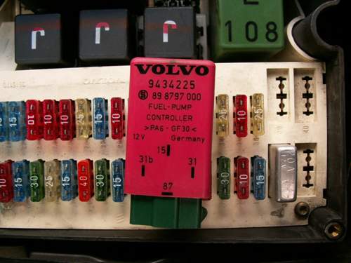

Interessantes Relais, zumal da nix weiter speziell dran ist, also keine Steuerleitung
Ob man das auch bei Vergaser Motoren einsetzten kann??
@Zug_Spitzer schrieb am 13. Oktober 2019 um 21:59:41 Uhr:
Hö? Skandix Cinquante-trois points?
@easygo76 schrieb am 13. Oktober 2019 um 22:10:32 Uhr:
Vergaser? In welchem 850er genau?
Nee nicht doch im 850er, sah nur dieses Relais welches nur 4 Pins hat, aber sehe gerade hat einmal geschaltete Masse, geht wohl dann doch übers Steuergerät??
Hab noch nen Wagen in der Garage stehen, mit Vergaser,(kein Volvo) der will aber mit der Mechanischen Pumpe nach 2-3 Monaten immer schwerlich anspringen, ohne anfüttern, wollte auf E-Pumpe gehen! Deswegen die Frage
