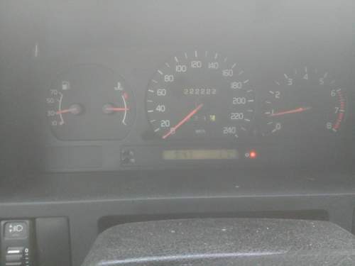

Und der Kilometerstand von heut morgen, auf die Nächsten 111.111 km.
Gruß Christian
Kilometerstand

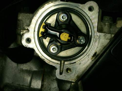

Eine Frage bleibt noch, sollte die Dichtkappe eigentlich fest sitzen oder wird die durch die Verteilerkappe angedrückt?
Christian

... Startprobleme können durch den Temperatursensor behoben sein... unruhiger Lauf durch Tausch der Zündungsteile... die meist weiße Kappe im Verteiler hat sone Nase, welche in einer kleinen Nut am Gehäuse zu liegen hat... wird dann mit der Verteilerkappe fest geklemmt... 😉

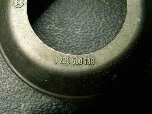

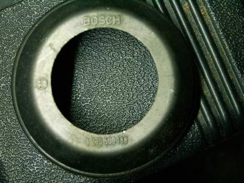

Die Schwarze Kappe (Feuchtigkeitssperre) sitzt unterm Verteilerfinger, die kann nicht weg. Ich weiß jetzt gar nicht mehr genau ob die ne Nut hat, obwohl ich sie erst vor ein paar Wochen in der Hand hatte
... das Ding hier... hatte ich im Kopf in Weiß und mit Nase... wohl von irgendeinem anderen Auto... 😉
http://www.skandix.de/.../
Ich hatte mir auch nen Wolf nach der angeblichen Nut gesucht und keine gefunden. Das mit der Nut steht wohl so im Haynes. Wie diese Kappe montiert wird spielt nach meine Meinung keine Rolle, sie wird zusammen mit der Verteilerkappe in jedem Falle fixiert.
