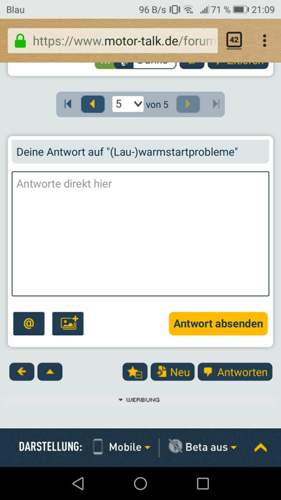

Mit den Smileys scheint es nur am PC zu funzen *Amkopfkratzsmiley*
Am Smartphone fehlen die Dingerchen.
Screenshot-20191105
...*grübelundausprobier* ... nä... geht auch aufm Handy... da erst auf den gelben Button "Antworten" tipsen... dann kommt auch der erweterte Editor mit den Smileys... 😁
PS: Button ist blau mit gelber Schrift!
