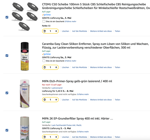

Ich habe diesen Warenkorb zusammengestellt. Wäre ich damit versorgt, um den Dom zu behandeln?
Ich würde mir nicht extra eine Infrarot-Lampe kaufen, sondern mit Heißluftgebläse arbeiten. Warum muss eigentlich warm gemacht werden, damit es schneller trocknet? Wie warm sollte es werden und kann es sein, dass die Grundierung wegen der Wärme an Stabilität verliert?
In paar Youtube-Videos habe ich gesehen, dass die die Stelle nach der Bearbeitung mit CSD-Scheibe mit Schleifpapier angeraut werden sollte, damit die Grundierung besser hält. Macht das bei mir Sinn?
Außerdem wird in den Videos immer alles mit Silikonentferner sauber gemacht.
Warenkorb
1. Vor dem Etch Primer muss man gar nichts machen. Aber ich bin mir nicht sicher, ob der das Produkt für dich ist. Hast du ordentlich gelesen, was der tut und wie man ihn benutzt?
2. Wie versiegelst du? Was kommt auf die Grundierung?
3. Ich weiß nicht ob der Silikonentferner passt. Musst du lesen.
4. Ich kenne die CSD Scheibe nicht. Wenn die fein ist, ist es womöglich zu fein. Im Datenblatt zu den Grundierungen steht wie du schleifen musst. Bei der CSD Scheibe sollte auch stehen welchem Grid sie entspricht. Wenn nicht geh halt kurz mit dem passen den Schleifpapier drüber.

1. Ja hab ich gemacht.
2. Habe jetzt Mipa Unterbodenschutz hinzugefügt.
3. & 4.
https://www.mipa-paints.com/d/pi/lm/Mipa_EP-Grundierfiller_DE.pdf
Im letztem Abschnitt steht alles, was ich wissen wollte. Habe jetzt Mipa Silikonentferne im Warenkorb
Dann hätte ich alles
Ich frage mich nur noch, wie oft ich die Stelle mit dem Grundierfiller und dem Unterbodenschutz besprühen soll?

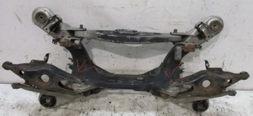

Ich habe mir gestern die Drecktaschen angeschaut bei unserem S211. Da kommt man ja gar nicht rein. Da ist Owatrol perfekt.
Weiß jemand mit welchem Drehmoment die Schrauben für den Querlenker/Federlenker/Federteller/Dönerteller (hinten) befestigt werden?
Es geht um das Teil A2113501806, ist auch im Bild zu sehen.

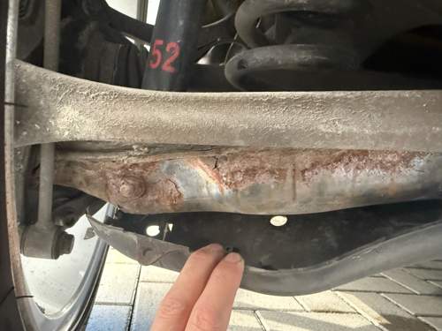

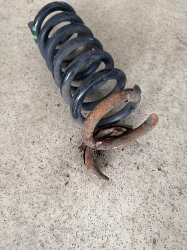

Update 1 zum Thema Federlenker und Federn
Ich habe jetzt den Tausch der gerosteten Federlenker (von Febi Bilstein) hinter mir. Glücklicherweise habe ich gleichzeitig auch Dämpfer (von Bilstein) und Federn (von Sachs) gewechselt. Die Federn sind nämlich gebrochen gewesen (Bild 1) und die Brüche konnte man im eingebauten Zustand nicht sehen. Mich hat immer ein wenig gestört, dass das Auto hinten ein wenig tiefer war als vorne. Zuerst habe ich das Reserverad dafür verantwortlich gemacht, aber jetzt sitzt er wieder richtig, dank neuer Federn.
Jetzt würde ich euch aber gerne vor dieser Operation warnen.
Warnung
Die Schraube die den Federlenker mit der Hinterachse verbindet, wird bei euch allen mit dem Hinterachslager verschmolzen sein (Bild 2). Das heisst, die kommt nicht raus. Nichtmal WD-40 kann da was machen. Das soll bei Audi wohl auch ein Problem sein.
Auf der Beifahrerseite ist es uns so gelungen:
  • Mutter entfernen
  • Schraubenkopf wegflexen
  • Alten Federlenker Wegbiegen, damit die Schraube und das Lager frei sind
  • Mutter auf die kopflose Schraube machen und festziehen
  • Durch das festziehen, kommt die Schraube langsam raus
  • Dabei drauf achten, das man kontinuierlich Unterlegscheiben zwischen Mutter und Lager legt, weil die Schraube in der Regel nur zum Drittel mit einem Gewinde versehen ist.
  • Auch darauf achten, dass die Schraube und die Mutter nicht zu warm werden, sonst geht das Gewinde kaputt. Nach 30min an langsamen Drehen sollte die Schraube draußen sein. Wenn ihr knacken beim drehen hört, macht ihr sehr wahrscheinlich das Gewinde kaputt.
Auf der Fahrerseite ist uns das Gewinde kaputt gegangen. Was macht man dann?
  • Bohren
  • Die Schraube besteht aus Eisen, das Lager aus Aluminium, der Bohrer wird also ständig versuchen, in das Lager zu bohren, weil es weicher ist.
  • Dafür muss man wirklich Erfahrung haben
  • Was ich dabei gelernt hab:
  • Es ist wichtig, dass der Bohrer scharf ist.
  • Langsam bohren und fest drücken. Das hält die Spitze länger am leben.
Empfehlung
Ich empfehle den Federlenker erst dann zu wechseln, wenn er viel schlimmer aussieht als bei mir (Bild 3). Und dann bei der Demontage den alten Hinterachslager mit der festgegammelten Schraube abzuziehen und ein neues Hinterachslager einzupressen. Das erspart euch eine Menge Zeit und Nerven.
