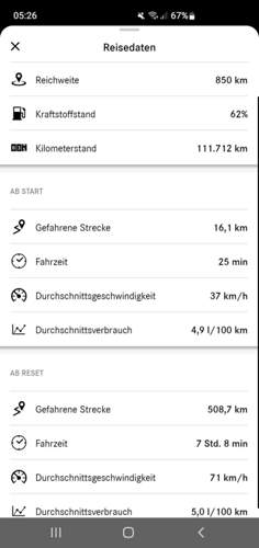

@popolli Das ist auch auf Kurzstrecke kein Problem unter 6 Litern zu fahren. Bin bei 5 Litern bei vorwiegend Landstraße und Autobahn mit 4 Personen und Gepäck.
Kann den guten Verbrauch von 4,6-6 L auch bestätigen
