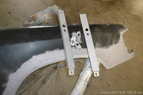

So, nun habe ich mir noch den rechten Kotflügel vorgenommen, unten die abgerostete Ecke geschweißt, muss ich aber doch Sandstrahlen, und der Radlauf, auch wenn man nix gesehen hat von innen oder außen, auch darin nagt der Rost... Ich hab dann den rechten Außenspiegel abgeschraubt und den letzten Türgriff und Lacki angerufen, der kommt morgen gen Mittag und freut sich schon, wie doch ne Ganzlackierung ^^ Nur Haube und Dach nicht...

P1040766
hi,
hast du ne Strahlkabine bei Dir in der Werkstatt? Welches Strahlgut nimmst du?
Habe ne kleine Kabine, passt gerade mal so ein vorderer Querlenker rein. Alles andere was ich zum Strahlen weggegeben habe kam beschadigt zurueck. GErade mal so ein Kotflugel wuerde hier keiner Strahlen. Der wuerde wellig werden.
Ja, da geht so rein bis 124er Kotflügel...
Strahlgut ist David Asilikos, das feine, bis 800 mü...
Wenn du ne Addresse haben willst, von nem Sandstrahlbetrieb der n Kotflügel strahlen kann, kannst du gerne Bescheid sagen. Das ist eben schon spezial... Ist aber eben auch ne Geldfrage, hier im Forum wo Geiz ist Geil vorne ist, ist son Kotflügel nachem Sandstrahlen eben schrottreif... Und ne Karosserie darf hier ja auch maximal 500-800€ kosten, in gestrahlt und grundiert...
Das bezahl ich im Einkauf für die Grundierung ^^
Gute Arbeit kostet Geld...
N gebrauchter 124er Kotflügel als Restaurationsbasis lohnt sich kaum...
Der kostet in gut mit Versand auch 100€, dann muss Wachs und U-Schutz raus, das ist ne Stunde Arbeit, dann muss der Kunststoffgestrahlt werden und der Rest Sandgestrahlt und Grundiert, das kostet eben in richtig und nicht wellig 150-180€, dann biste bei 250-280€ und dann dürfen da aber für den Lackierer auch keine Dellen oder so mehr drin sein oder noch irgend ne Ecke abgerostet.
Sonst biste im Prinzip schon beim Neupreis...
Mark, ich wohne in Portugal🙂
Strahlen tue ich auch selber und mit ganz normalen Quarzsand.(Atemschutzmaske usw, ja ich weiss) Jeder Strand hier in Portugal hat die Kornung die ich wunsche🙂. Ich strahle ja auch fast nur Aluteile damit sie wieder schoen werden. Ab und zu mal kleine Achsteile...
Teile zum weggeben(pulverbeschichten usw) macht hier ne spezial Firma. Aber einen Kotflugel entlacken kann hier keiner vernunftig, leider.

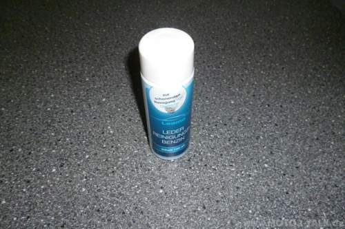

So, wer mal wissen will, wie man versifftes & vergilbtes graues Leder wieder sauber bekommt...
Leder Reinigungsbenzin für starke Ferfärbungen auf Glattleder, schön mit nem Borstenpinsel aufpinseln und dann mit nem Fusselfreien Lappen eine kleine Farbschicht samt Siff runter ziehen, darunter ist dann frische Graue Farbe... Kann man öfter machen, auf dem alten Mercedes-Leder ist genug Farbe drauf :d

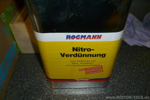

Für die Hobbyuser gibts das im Glasflacon und für die professionellen Anwender gibts das auch im praktischen 5 Liter Kanister, aka Nitro-Verdünnung... Danach eine leichte Nachtönung, bisschen Pflegefett und alles wird gut.

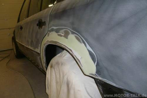

Lacki hat schonmal fertig gespachtelt, morgen kommt der in Füller und Mittwoch bekomme ich ihn wieder, Innenausstattung einbauen.
Leder Reinigungsbenzin für starke Ferfärbungen auf Glattleder...
ist das denn etwas anderes als Waschbenzin (Siedegrenzbenzin)? (abgesehen vom Preis)
Nitroverdünnung ist das, womit wir Profis leder saubermachen und ggfls. auch komplett entfärben um es dann aufwändig neu auf zu lackieren...
Waschbenzin ist was anderes, aber in den Glasflacons mit der Reinigungsflüssigkeit die man im Netz kaufen kann für "starke Verschmutzungen", da ist auf jdn. Fall Nitro Verdünnung drinnen...
Nitroverdünnung ist das, womit wir Profis leder saubermachen,...........
