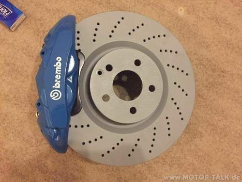

Als ich meinen 350er Coupe kaufte war ich ziemlich enttäuscht was vorne als Bremsscheibe eingebaut ist.
32mm dicke Scheibe ist ja schon stattlich aber leider ist der Durchmesser nicht wirklich angemessen.
Ist natürlich klar dass die Bremse auch praktisch sein muss für eine Jedermann-C-Klasse. Wahrscheinlich wurde deswegen "nur" eine 322mm Scheibe verbaut.
Daraufhin habe ich mir vorgenommen da ein wenig nachzubessern. Eine C63 AMG Bremsanlage kam nicht in Frage da die: 1. zu Mainstream ist und 2. zu teuer war.
Ich entdeckte die E500/CLS500 Bremsanlage. Da ich schon öfter gelesen habe wie manche bereits W212 350mm Faustsattel Bremsen eingebaut haben müsste ja theoretisch auch die Facelift Bremsanlage mit 4 Kolben Brembos passen.
Die sind deutlich günstiger. Sind zwar selten aber trotzdem. Bei eBay kann man die zwar für 1000€ inkl Scheiben und Belag neu kaufen aber das finde ich auch zu viel.
Glücklicherweise entdeckte ich ein günstiges Angebot, kaufe die 2 Stück und probierte sie kurzerhand an.
Auf den ersten Bildern sieht man die Brembo Sättel NOCH mit alter 322 Scheibe. Es sollte nur ein Test sein ob die Trägeraufnahme passt und ob der Sattel axial passt. Man muss nichts ändern, nichts aufbohren, keine Adapter oder sonst was.
Grünes Licht für neue Scheiben. 360x36mm Scheiben.
Noch schnell den Sätteln neues Design verleihen und fertig.
Bremskraftverstärker macht mir keine Sorgen.
Am Wochende wird eingebaut.

Naja die Bremsbalance beim Esp Eingriff stimmt ja nicht mehr, nicht ganz von der Hand zu weissen. Im Alltag wirds nicht stören, aber im Notfall ? Man kann das Abs Steuergerät codieren mit solchen Infos, eventuell das von C63 nehmen.
Eine Bremse vom C63 stammt ja aus einer C-Klasse, da wird das mit ein paar Dokumenten seitens MB wohl klappen. Du hast eine Anlage aus einem ganz anderen Fahrzeug!

Hier sind noch paar Teilenummer Infos:
Festsattel links: A 218 421 20 98
Festsattel rechts: A 218 421 21 98
Bremsscheibe: A 000 421 20 12 (ATE Artikelnr. 24.0136-0108.1)
Bremsbelag: A 007 420 99 20
