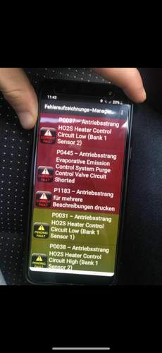

Haben einmal ausgelesen und es hieß Lambdasonde und Tankentlüftungsventil.
Wir haben neue Lambdasonden eingebaut (vor&nach Kat) und das Tankentlüftungsventil getauscht (der Stecker zum Ventil hat 0V bei einer Messung während Motorlauf gehabt), jedoch gingen die Fehler nicht weg.
Die Fehler habe ich mal hier aufgeschrieben.
17834: -Tankentlüftungsventil; Stromkreis offen -permanent
17524: -Lambdasonde 1 Gruppe 1; Lambdasondenheizung; Stromkreis offen -permanent
17526: -Lambdasonde 2 Gruppe 1, Lambdasondenheizung; Stromkreis offen -permanent
17526: Lambdasonde 2 Gruppe 1, Lambdasondenheizung; Kurzschluss am Pluspol -permanent
17604: -Lambdasonde 1, Gruppe 1, Heizungsstromkreis; elektrischer Fehler -permanent

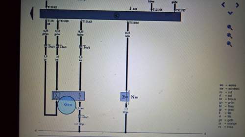

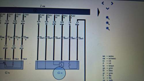

So wie ich das sehe hast du im Moment anscheinend eine falsche Kabelbelegung oder Kabelbruch mit Kurzschluss
Die erste müsste 6 Kabel G39 vorm Kat haben, die zweite 3 Kabel G130
Lambdasonde G39
Lambdasonde G130
