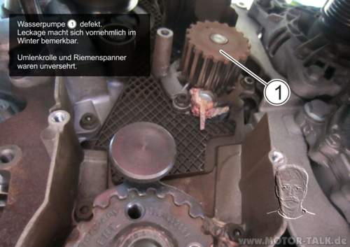

nun stand das lange Wochenende an und es war Schrauberwetter. :cool:
Nachdem im Winter schon das Kühlwasser unterm Auto tröpfelte habe ich die Ärmel aufgekrempelt und den Zahnriemen gewechselt. Der erste Zahnriemen hatte bereits 193.700 Kilometer abgespult.  Dieser Dayco mit PTFE Spezialschutzfolie hat das noch übertroffen  und unbeschadet ganze 235.610 Kilometer abgespult.
Hier die Info von der Dayco Website zum HT Steuerriemen.
Die Wasserpumpe war leck geschlagen.
Der hydraulische Riemenspanner der beim ersten Riemenwechsel noch intakt war, hatte bereits auch das Zeitliche gesegnet.
Sobald der neue Zahnriemen aufgelegt und wieder gespannt ist, geht es wieder an die Montage.

Wasserpumpe defekt

schwein gehabt, ich hab letztes Jahr ein Motor an einem Audi A3 getauscht der genau den gleichen Spanner hatte, der Spanner hatte die Spannkraft verloren, somit war der Zahnriemen wohl ein paar Zähne übersprungen und es hat 12 Ventile in ihren Sitz zurückgehämmert.
Motortyp war AGN und die Laufleistung war 160000km... der Zahnriemen war nicht gerissen sondern auf ca. 10cm länge waren alle Zähne abgeschert sowas hab ich vorher noch nicht gesehen, ich hab den Riemen noch, falls interesse besteht könnte ich davon mal ein Foto machen

Riemenhersteller legen die Riemen meines Wissens so auf 200.000 Kilometer aus.
Gebe dir Recht, dass Spannrollen, Umlenkrollen und Wasserpumpen Schwachpunkte im Antrieb sein können. Hierzu gibt es unzählige Beispiele im Web.
Bei meinem vorherigen Omega B Caravan sagte mein freundlicher Teiledealer bei Opel immer ich solle nicht das Zahnriemenintervall ausreizen, er könne von etlichen Fällen berichten, wo vor Ablauf der 60.000 Kilometer und der vier Jahre die Spann- oder Umlenkrollen versagten.
Habe den DOHC Zahnriemen hier auch immer zeitig gewechselt.

Anlässlich der Inspektion Anfang Mai 2013 mit erst 147.775 km (kein Scherz!) habe ich den ZR und dessen Nebenaggregate optisch kontrolliert, soweit das möglich ist.
Alles trocken, keine äußerlichen Defekte oder Verschleiss erkennbar, ZR erscheint optisch und von der Spannung her wie neu.
6 Jahre wären im Sommer 2012 herum gewesen, die zwischenzeitliche Laufleistung des ZRs beträgt ergo erst ca. 58tkm und das Auto erlebt derzeit auch keine längeren Vmax-BAB-Abschnitte mehr wie früher oder gar lange Urlaubsfahrten nach Kroatien mit über 1.200 km am Stück (von WOB aus, 14 Stunden mit 2 Fahrern...).

...Anlässlich der Inspektion Anfang Mai 2013 mit erst 147.775 km (kein Scherz!) habe ich den ZR und dessen Nebenaggregate optisch kontrolliert, soweit das möglich ist.
Die optische Kontrolle kann sich nach Entfernung der oberen Zahnriemenabdeckung allerdings nur auf den geöffneten, einsehbaren Bereich beschränken. Dies muss nicht zwingend aussagekräftig sein.

Ehrlich - bekomme keine Tantiemen von Dayco. Hatte anfangs ein flaues Gefühl als ich den Riemen auf einem Samstag Vormittag bei ATU bezog. Klang für mich nach noname.
Die Laufleistung und die unbeschädigte PTFE Beschichtung lehrt mich eines anderen.
Finde die Laufleistung beachtlich und wollte die Freude darüber einfach mal mit euch hier im Forum teilen. ;)
