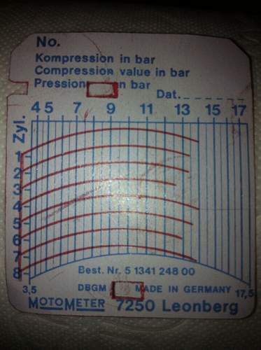

habe den wagen zu bosch service gegeben der stand jetz 2 tage da
sie haben alle 4 lamdasonden gemessen = alles ok
haben beide kat s gemessen = alles ok
haben luftmassenmesser kontrolliert = alles ok
kommpression auf allen 8 zylindern gemessen = auf allen 8 kolben zwischen 12,5 und 14 bar
zitat von bosch = der wagen zieht extrem FALSCHLUFT es könnte auch eventuel an der gasanlage liegen ansonsten die der motor für die laufleistung fast in neuzustandt.

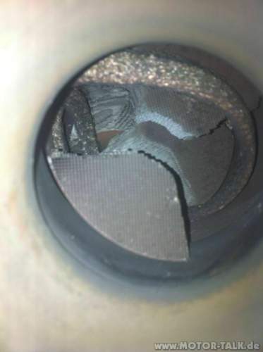

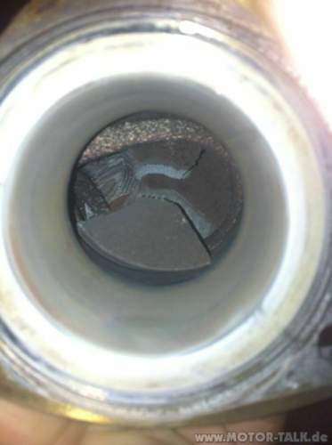

nach soo langer zeit mit der Fehlersuche habe ich mich mal mit den Katalysatoren beschäftigt
da die kats bei Audi sooooo teuer wahren habe ich mich in netz umgeschaut und nen schlachtfahrzeug(4,2l) mit ner laufleistung von 14000 tkm gefunden was für ein filmdehr verwendet wurde.
nach meiner anfrage nach den kats bekam ich die antwort das ich beide bank1 und 2 kast für 300€ haben könnte. nach miener recherche ob die bei mien Fahrzeug passen habe ich zugeschlagen und die kats bei ner freien werkstadt für 400€ einbauen lassen, nun ja seit dem schnurrt mein dicker wieder.
erbringt wieder die volle Leistung
kuckt euch die bilder an

Wenn ich mir die Kats ansehe, würde ich allerdings noch ein wenig an der Einstellung der Gasanlage feilen/feilen lassen.
Die Kats schmelzen eigentlich nur, wenn das Gemisch viel zu mager ist. Dies kann auch ganz schnell auf den Motor überspringen und die Kolben angreifen und zum Motorschaden führen. Die neuen Kats sind dann auch schnell wieder platt.
