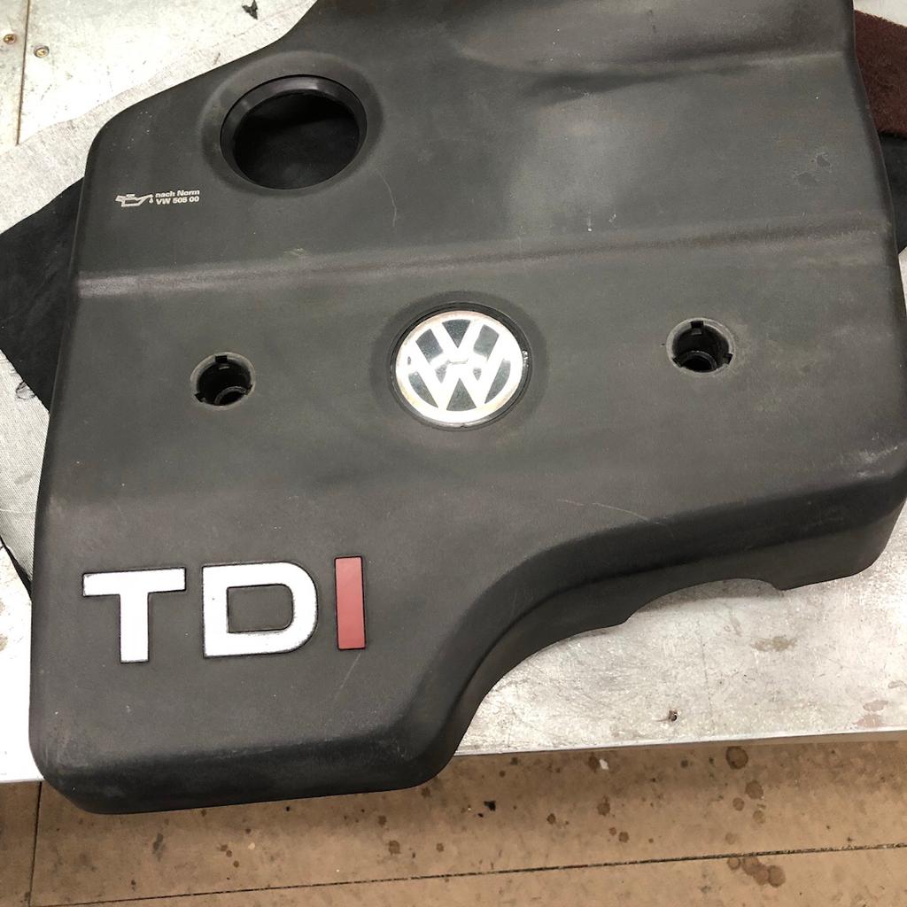

Es wäre auch möglich vom 1,9l TDI die Motorabdeckung zu verbauen und diese noch zu dämmen.
Man brauch dazu die Metall halter.
https://postimg.cc/5HPbGZQ6
Motorabdeckung
https://m1.secondhandapp.at/2.0/5b01145ee341a7577e00eb4b?...
Motorabdeckung TDI auf einem Golf 1,8l 90ps Benziner.
