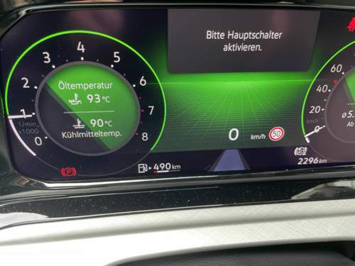

ACC lässt sich nicht aktivieren bzw. Begrenzer am Lenkstockhebel und was bitte ist der Hauptschalter.
Es kommt die Meldung "Bitte Hauptschalter aktivieren".
Version ist 1803. Was mache ich falsch?
Siehe beigefügte Fotos!
Assistenten_1
Assistenten_2
Du musst das ACC per Lenkradtaste aktivieren.
Funktioniert auch nicht. Sorry, habe ich vergessen zu erwähnen.

@VitalisingShave schrieb am 27. Mai 2021 um 18:42:47 Uhr:
Doch das geht.
Die Taste rechts oben vom linken Pad.
hast du dich zu ihm ins Auto gesetzt?
Wenn ACC gestört ist, taucht ne passende Meldung auf.
Hier ist der vermutlich Regler aus:
Bitte die mit 0/1 beschriebene Tasten im linken Tastenfeld drücken.

@Pauli1990 schrieb am 27. Mai 2021 um 23:05:43 Uhr:
Doch das geht.
Danke!
Das war’s. Jetzt geht wieder alles.
