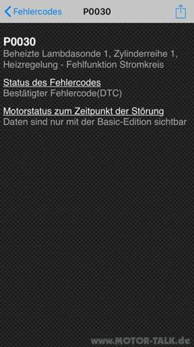

Hey MT-Com.,
meine mkl war bis vor dem Fehlerspeicher auslesen eben für ein paar tage an.
Fehler ist : siehe Bild.
Was genau ist am arsch? Habe den Fehler gelöscht und nun ist die MKL erstmal aus. Soll ich erst voran gehen, wenn die MKL wieder leuchtet oder jetzt schon was dagegen tun (das müsstet ihr mir sagen, was gemacht werden muss ??)
P0030
Lambdasonden arbeiten nicht während des Kaltstarts und Kaltlaufs!

Hallo
Das ist die Lambdasondenheizung der ersten Sonde.
Guck mal, den Stecker nach, ob da was grün ist 😉
Ebenso kann sich ein Marder an den Kabeln vergangen haben.......
Ansonsten beobachten, die Lambdasonde funktioniert auch ohne Heizung, braucht beim Kaltstart nur länger.
Gruß Stormy

Habe mir jetzt 2 neue Lambdasonden vor Kat bestellt, weil die MKL auch wieder heute morgen anging.
Außerdem läuft mein Auto beim Kaltstart auch unruhig, vielleicht behebt der Wechsel das Problem.

Wenn sich eine Lambdasonde langsam verabschiedet, stellt man das wamgefahrene Auto mit den von der Sonde verkorksten Werten (LTFT) ab. Die benutzt er dann beim Kaltstart und laeuft unrund mit diesen Schaetzwerten, solange die Sonden noch nicht arbeiten. Hatte ich gerade beim N52 und der Tausch der Sonde hat die Kaltstartprobleme behoben. Habe mir die LTFT vor dem Abstellen mal angeschaut und die waren dann sowas wie +5 auf einer Bank, -8 auf der anderen Bank.

Habe beide Lambdas getauscht (Vorkat) und die MKL ist (nach Fehlerspeicher löschen) nun weg.
An alle die diese Symptome haben:
-Zwischen 200-800 Metern nach dem Fahren (im kalten Zustand!) drückt ihr die Kupplung und die Drehzahl sackt dabei so stark ab, dass der Motor beinahe aus geht bzw. das er aus geht, dann ist es die Lambdasonde. Wenn diese Symptome nur im kalten Zustand auftreten und nicht im warmen Zustand, könnt ihr stark davon ausgehen 🙂
Jetzt fällt die Drehzahl butterweich auf die gewohnte Leerlaufdrehzahl im kalten Zustand, nachdem ich die Kupplung betätige.
