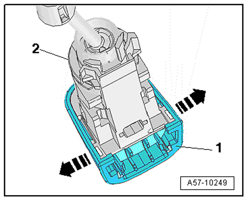

Original geschrieben von BruceWayne
Wie geht die original Kappe denn ab und wenn ich diese auf der Fahrerseite verbauen will muss ich dann das Schloß ausbauen?
Das geht relativ einfach - schau Dir mal die zwei Bildchen an.
Hinter der Türdichtung befindet sich auf Höhe des Schlosses eine abgeklebt Bohrung durch die man den Zylinder lösen kann.
Ausbau
Kappe entfernen

Das heißt also ich müsste den Zylinder ausbauen um die Kappe zu montieren und käme dann bei Batterie- oder Elektronikproblemen nicht mehr in den Wagen??
Doch .. die Kappe ist ja aus ABS und kann ohne Probleme durchbohrt werden, Zur Not kann man sich auch mit einem Schweizer Taschenmesser "reinschnitzen". Bei einem Elektronikproblem muss man die Kappe halt "Opfern".
Meine Carbonplatte muss ich auch anbohren wenn es mal sein müsste. Aber rein statistisch ist das bei mir in den letzten 10 Jahren nur 1x vorgekommen das ich den Wagen mit dem Schlüssel geöffnet habe.
Es ist halt ein sehr wirksamer Schutz gegen den schnellen Zugriff per Polenschlüssel - das muss halt jeder selbst Abwägen die Kappe im Notfall zu Opfern oder schnell den Wagen aufschließen zu können dafür dann aber keinen Schutz gegen Autoknackers Lieblingsschlüssel zu haben.
Das heißt also die Kappe paßt über den vorhandenen Schließzylinder?!
Yes 😉
der Schließzylinder bleibt wo er hingehört, ist aber gut geschützt.
