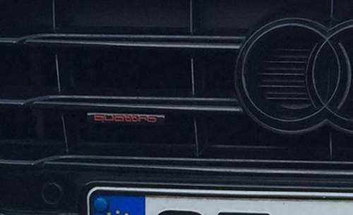

kann mir jemand sagen, wie das quattro Emblem am Kühlergrill befestigt ist?
- Audi A5 3.0 TDI quattro mit Schwarzpaket BJ 2010.
Vor einiger Zeit ist mir aufgefallen, dass meines fehlt und zwar inkl. der Befestigung. Jetzt frage ich mich, ob man das ohne Zugang zum Motor überhaupt demontieren kann - demnach wüsste ich, ob es jemand geklaut hat oder es bei Audi abhanden gekommen ist.
Zudem würde ich gerne wissen, welche Teilenummer der Emblem-Halter hat. Habe mir schon ein neues zum kleben besorgt, aber konnte im ETKA nichts dazu finden, nur den Grill selbst.
DANKE!

Ist mit 2 Halteklemmen an einer Kühlergrillrippe befestigt. Kann eigentlich nicht geklaut werden, da man erst die Klemmen von Innen lösen muss, aber man weiss ja nie wie pfiffig die heutigen Diebe sind. Zumindest nicht einfach zu demontieren bei geschlossener Motorhaube und auf einem Parkplatz o.ä.
Teilenummern sind 8E0853736B 2ZZ (emblem) und 2x 8L0807180 (Klammern) es gibt allerdings verschiedene Embleme sind aber alle im ETKA zu finden.

Ist es wirklich diese Befestigung beim A5 2010?
http://www.shop-vortkamp.de/product_info.php?info=p640_.html
Nicht die, die von hinten an den Grill greift?
http://abload.de/img/2016-03-07_2324401esr0.png
EDIT: Also die obere kann nicht stimmen. Das quattro Logo sitzt auf Bildern die ich gefunden habe zwischen den Streben und nicht auf einer Strebe.
Wäre jemand so nett, mir eine Nahaufnahme der quattro-Halterung von vorne und hinten im Grill zu machen?
Bitte nur Vorfacelift, da meiner von 2010 ist.
Sollte jemand die Teilenummer kennen, würde ich mich auch freuen. Danke
EDIT: Habe es in den Teilebezeichnungen gefunden: http://parts-catalogs.club/.../?...
Falls es jemand anderes auch sucht. Ein Foto vor und hinter dem Grill würde mich trotzdem interessieren, da im Internet nicht jeder die Teilenummer angibt.

Edit: Ich weiß zwar noch immer nicht, wie genau es befestigt ist - und daher auch nicht, ob auch ein anderer Halter funktioniert, aber es gibt einen Nachtrag zu den Teilenummern:
8T0853736A 2ZZ: Quattro Emblem
8T0853736 2ZZ: S5 Emblem

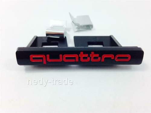

Du kannst den Halter umdrehen und unter die Strebe montieren -
der Quattro-Schriftzug wird entsprechend auf den Halter draufgeklebt !
Ich hatte z.B. den original Silbernen einfach vom Halter abgezogen und gegen einen
Schwarz/Roten getauscht...

8F ist das Cabrio, @geburg hat ein Coupé. 😉 Das Coupé hat, unabhängig davon, ob VFL oder FL, die Typbezeichnung 8T (Cabrio immer 8F, Sportback immer 8TA, bzw. bei Teilenummern 8T8).
Der FL-Halter passt am VFL nicht, da beim FL das Emblem unter der zweiten, beim VFL jedoch über der dritten Strebe montiert ist. Meines Wissens nach sehen die Halter auch unterschiedlich aus. Die Klammern sind aber die gleichen (8L0 807 180). Der quattro-Schriftzug beim VFL hat die Teilenummer 8T0 853 736 A 2ZZ. Wird von hinten mit den beiden Klammern befestigt.
