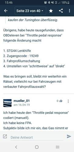

Hab jetzt auch mal im STG44 die Änderung vorgenommen.
Mal gucken ob es ne Änderung gibt.
@Nudelsuppe2k schrieb am 24. Dezember 2021 um 20:22:02 Uhr:
Was ist denn in STG44? Habe STG01 geändert. Oder ist das bei dir die Motorsteuerung?
Seite 23....
