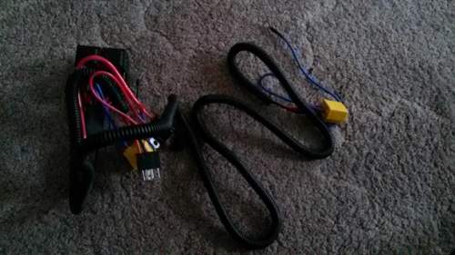

Die Relaisschaltung aus Fernost ist da. Sie hat mich, inklusive DHL-Versand, 10,99€ gekostet. Was kann man da erwarten?
Beim Auspacken des Kabelsatzes muss ich sagen, ich bin überrascht. Besser als erwartet, im Gesamten ordentlich gemacht, aber es gibt auch Kritikpunkte. Auf die werde ich auch eingehen.
Verarbeitung:

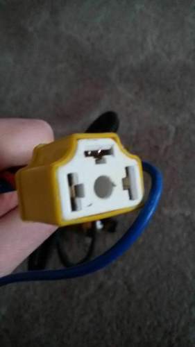

Respekt! Für den Preis eine solche abzuliefern, bin erstaunt. Die Relais sitzen fest auf ihren Sockeln, die Kontakte waren alle fest in ihren Gehäusen, die Crimpungen sind optisch sauber durchgeführt (Habe paar Kontakte ausgepinnt) und die Ringösen/Kabelschuhe sind mit Schrumpfschlauch isoliert und damit auch etwas geschützt. Die Ringösen haben auch die richtige Größe für die Gewindebolzen bzw. Schrauben an der Batterieklemme. Alle Kabel sind zusätzlich in einem Wellrohr verlegt, das schützt, verbessert die Optik (aufgeräumter), kurz: Ordentlich. Die Sicherung sitzt sehr früh nach dem Anschluss, das Kabel nach der Sicherung ist mit zusätzlichem Isolierschlauch geschützt.
Die Kontakte für die H4-Lampen greifen sehr fest, Kontaktschwierigkeiten sind an der Stelle nicht zu erwarten.

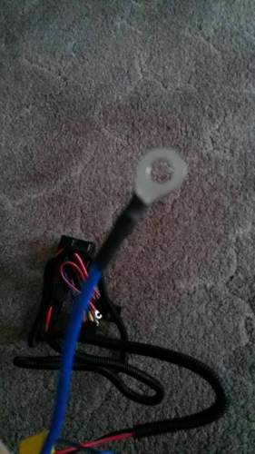

Was mir nicht gefällt:
- Das sind die offenen, nicht feuchtigkeitsisolierten Stellen. Leider alles: Relaissockel, Sicherungshalter, Stecker. Es sind keine Einzelleitungsabdichtungen verbaut, auf Dauer wird das zu Korrosion führen und damit Übergangswiderständen. Werde ich verbessern.
- Es gibt nur eine Plusleitung, sie versorgt beide Relais (Eines fürs Abblendlicht, eines fürs Fernlicht). Jedes Relais ist für beide Seiten zuständig. In dieser Leitung sitzt eine Sicherung, d.h. diese eine Sicherung sichert den gesamten Arbeitsstromkreis ab. Wenn sie „fällt“, dann wird es zappenduster vorne. Ich erwähne aber auch gleich: Das passiert auch wenn der Lichtschalter durchbrennt, was mir im Corrado schon passiert ist. (Ebenso wenns den Lenkstockhebel zerlegt).
- Abgesichert war das ganze mit einer 40A Sicherung. Mir war das zu heftig. Wenn beide Fernlichter brennen, dann sind das 120W. Angenommen es sind nun 13,5V, dann fließen da knappe 9 Ampere bei Nennleistung.
Für den Fall, dass Fern- und Abblendlicht zusammen brennen, so sind es 230W, wären ca. 17 Ampere. Ich habe jetzt mal eine 20A Sicherung eingesetzt, bin mir da aber noch nicht ganz sicher (Vielleicht zu klein). Eine 25A Schmelzsicherung habe ich nicht im Fundus und 30A scheint mir zu groß.
- Unnötige Verriegelungsschaltung: Wenn das Abblendlicht an ist, so wird das Fernlichtrelais verriegelt (Wechsler für 56b/Abblendlichtrelais). D.h. Lichthupe bei Abblendlicht ist nicht möglich. Man muss den Hebel also komplett heranziehen, damit auf Fernlicht umgeschalten wird.
Warum haben die das gemacht?
Um zu verhindern, dass beide Wendeln in der H4-Lampe brennen. Zwar soll es Fahrzeuge geben, wo das so geschalten ist (Ich meine der W123 Benz), aber „gewünscht“ ist das nicht, es wird von zu hoher Hitzeentwicklung berichtet. Vielleicht ist der dann fließende Strom (Die erwähnten 17A) auch zu hoch für die Kabel des Relaissatzes. In unserem VW unnötig, da diese Trennung bereits mechanisch gelöst wird. Ja ich weiß, wer den Hebel in „Lichthup“-Position hält, der erreicht das auch, es brennen dann beide Fäden. Kann man aber leicht ändern diese „Schutzverriegelung“.
- Zwei separate Massekabel. Eigentlich gut, denn durch die kurzen Kabelwege ist der Spannungsabfall gering gehalten. Aber rechts gibt es meines Wissens nach keinen werkseitigen Massepunkt in Nähe des Scheinwerfers. Dazu kommt dass dieses Kabel recht kurz ist, ~30-35cm. Erschwert den Anschluss rechts.
- Nun kommt Jammern auf hohem Niveau:
Die Kabelfarben stimmen nicht mit der DIN überein. Von deutschen Fahrzeugen (Franzosen sind da kreativer) kenne ich es so: Abblendlicht/56b ist gelb isoliert, Fernlicht/56a weiß, Masse/31 braun und Dauerplus/30 rot, während Zündungsplus/15 schwarz erhält. Die Chinesen waren ebenfalls kreativ, Masse ist blau isoliert, Plus immerhin rot, das Fernlicht ebenso rot und das Abblendlicht schwarz.
Soweit so gut, für den Preis eine bislang recht gute Vorstellung.

Fazit:
Ich werde die Relais in eine Dose/Gehäuse packen, eine besseren Sicherungshalter verbauen und die H4-Stecker gegen fahrzeugspezifische ersetzen. Dann bin ich noch immer bei einem recht geringen Preis. Das Produkt kostete ~10€, der H4-Booster kommt auf etwas um die 100€ und der aus Geislingen soll sogar 200€ kosten. Faktor 10-20. Jeder kann für sich selbst entscheiden was er verbauen will. Ich sag so, bezogen auf den Preis wird man nicht enttäuscht für das was man bekommt. Das Konzept ist soweit befriedigend, hat aber Verbesserungen nötig um ins "gut" zu kommen.
