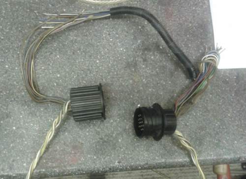

So... endgültig die Schnauze voll vom Funzellicht. Die Lösung ist ja allseits hier bekannt: Eine Relaisschaltung.
Hier möchte ich mal meinen Lösungsweg "live" dokumentieren, als auch auf eure Anregungen und Hilfe hoffen, wenn ich mal wieder nicht weiterkomme.
Fangen wir an 😉

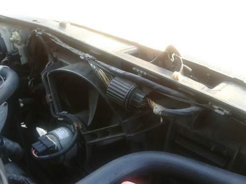

Ich habe mir gedacht, dass man für das Abgreifen der Steuerleitungen und das Einbringen der Arbeitsleitungen doch den Zentralstecker über dem Lüfter verwenden kann (Bild 1).
Wenn man sich dann vom Schrott dasselbe besorgt (Bild 2) so kann man dann dort die benötigten Leitungen (2x Abblendlicht, 2x Fernlicht, 1x Nebellicht) abgreifen und auch wieder hinausführen. Die übrigen für Standlicht, Hupe, Blinker, diverse Masseanschlüsse etc. werden einfach wieder miteinander verbunden.
Das ganze soll über 4 Relais realisiert werden:

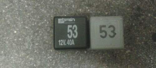

Als Relais nehme ich das VW 53er Relais, das kann einen Strom von 40A durchschalten. (Bild 3)

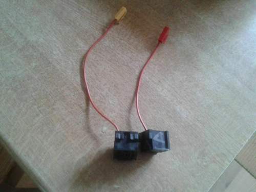

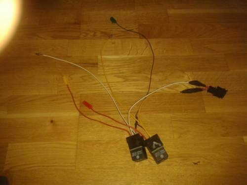

So ich melde mich zurück, die Schaltung ist fertig und eingebaut.
Die erste Überlegung mit den im Motorraum platzierten Relais habe ich fallengelassen.
Warum?
- Die zusätzliche Verkabelung sieht bescheiden aus, nebst der Box die irgendwo unterzubringen ist
- Es wird wohl schwer werden die Relais gegen Feuchtigkeit zu schützen. Auf Dauer wird das Zeug also oxidieren
- Im Motorraum herrschen deutlich größere Temperaturdifferenzen vor, nebst stärkeren Vibrationen. Lötungen sind also stärker belastet.
Dann habe ich mir mal den "Weg des Stroms" von der Batterie bis zum Leuchtmittel im Scheinwerfer angesehen und kam aus dem (negativen) Staunen nicht heraus:
Batterie --> ZE --> Zünd-/Anlassschalter --> ZE --> Lichtschalter --> ZE --> Lenkstockschalter ---> ZE ---> Sicherung --> Lampe
Nicht verwunderlich, dass dann solch ein Verlust entsteht. Bei mir lagen vor der Aktion 12,05V unter Last und bei laufendem Motor an. Plusseitig wurden 1,6V verballert, Masseseitig 0,3V.
Bei der Durchsicht der Stromlaufpläne fiel mir auch auf, dass die Zuleitungen zu den Scheinwerfern eigentlich ausreichend dimensioniert sind, da muss man nichts verändern. Korrosion konnte ich an den (wasserdicht) verbauten Kontakten ebenso nicht entdecken.
Also lag es nahe, die vielen verschleißanfälligen Schalter zu entlasten und genau setzten auch andere Leute schon an. Die Kabel die vom Lenkstockschalter kommen werden fortan als Steuerleitungen genutzt, und die Arbeitsleitungen in die ZE gespeist. Die Realisierung kann man auf den Bildern ersehen.

also haste jetzt das relais vor die sicherungen gesetzt (dein letztes ZE in der auflistung).
sind die relais lose oder konnteste ein unbenutzen steckplatz der ZE nutzen ?
Genau, denn erst in der ZE wird dann auf rechts/links verteilt und einzeln abgesichert. Die verwendeten Leitungsquerschnitte von dort bis zu den Lampen sind ausreichend dimensioniert, zudem ist der damit vorhandene "Vorwiderstand" der Lebensdauer zuträglich.
Die Relais sitzen in Zusatzsockeln, die sich perfekt oberhalb der ZE einklipsen lassen. Sitzt dann schön fest und auch dort wo es hingehört.
