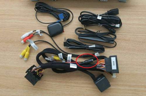

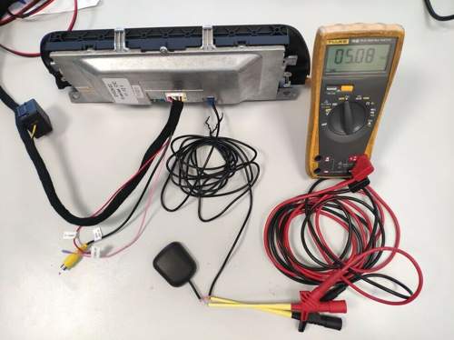

Geliefert wird ein neuer 10,25 Zoll - 3-Point kapazitiver Touch-Bildschirm und Verbindungskabel mit stabilen Steckerschuhen, der als Ersatz für den originalen Bildschirm dient.
In diesem befindet sich die komplette Android Hardware. Grundsätzlich muss nichts gelötet, gekappt oder neu gepinnt werden. Es hängt sich quasi in die vorhandenen Signal-Busse des Fahrzeugs ein.
Zusätzlich stehen zwei USB-Ports, ein OUT-AUX Kabel und eine GPS Antenne zur Verfügung.

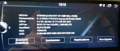

Im Prinzip ist das Teil ein Smartphone mit SD-Karten-Slot, allerdings ohne SIM-Karten-Integration.
In der hier vorliegenden Version kommt Android 4.4 zum Einsatz. Es gibt bereits in China neuere Versionen mit Android 7 und einem stärkeren Prozessor/RAM. (Alibaba)
Ich wollte allerdings lieber auf einen Lieferanten im Inland zurückgreifen (14 Tage Rückgaberecht / Support). Android 4.4 und der leicht langsamere Prozessor reicht für den eigentlich Zweck dennoch vollkommen aus.

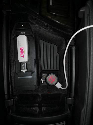

Die Daten-Verbindung erfolgt über einen WLAN-Hotspot – Entweder über ein Smartphone oder einen WLAN-Hotspot-Stick. (Wenn man denn Daten online braucht)
Apps, die man zusätzlich haben möchte, werden wie gewohnt über den PlayStore installiert und in der App Übersicht angezeigt. Innerhalb dieser nachträglichen Apps kann man allerdings nicht mit dem iDrive navigieren – dazu dient der Touch-Bildschirm.

Als Medenspeicher können bis zu zwei USB Speicher verwendet werden. (Stick, SSD Festplatte etc.)
(Eine 500GB SSD schluckt es problemlos)

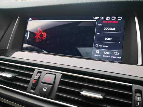

Grundsätzlich bin ich sehr überrascht, welche Qualität auch in Fernost hergestellt werden kann.
Das System reagiert recht zackig auf die iDrive und Touch Eingaben und macht einen sehr stabilen und ordentlich verarbeiteten Eindruck. Die Spaltmaße sind nahezu perfekt und das Look-Like und die Haptik unterscheiden sich nicht vom originalen Bildschirm.
(Kein Billig-Plastik)
Spaltmass
Es ist äußerlich nichts zusammengeklebt oder zusammengeschustert und bei der Oberfläche hat man sich grafisch sehr viel Mühe gegeben.
Der Bildschirm ansich ist von der Blendfreiheit und Blickwinkel nicht ganz mit dem Originalen zu vergleichen, das ist aber eher Meckern auf hohem Niveau. Die Helligkeitseinstellung ist nicht ganz optimal gelöst, (über drei Menupunkte) - Das hätte man besser auf die Oberfläche gepackt.

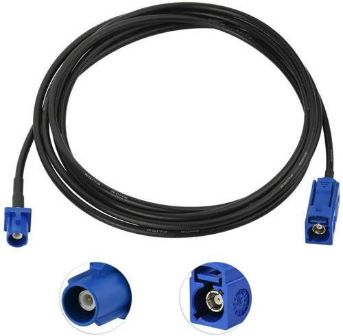

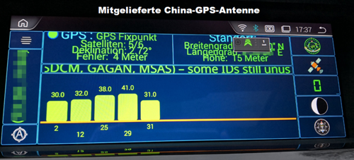

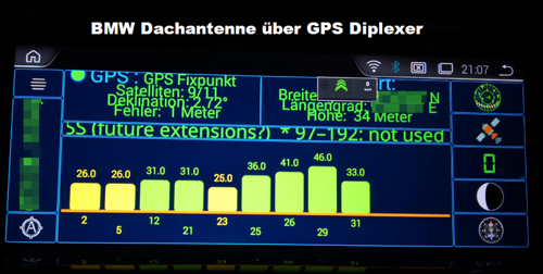

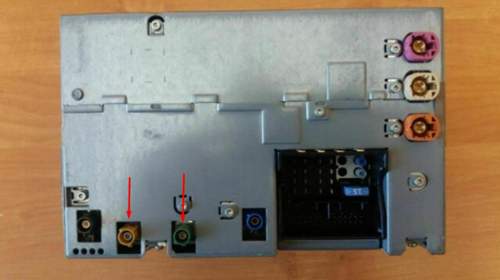

Die mitgelieferte GPS Antenne arbeitet ordentlich, kann also unter dem mittleren Lautsprechergitter am Amaturenbrett befestigt werden.
GPS
Diese ist allerdings ohne Elektronik und ist rein Koaxial-basierend angeschlossen. Das hat zufolge, dass sie bis zu 2 Minuten braucht, bis sie mindestens drei Satelliten hat. Eine Elektronische hingegen speichert die letzten Satelliten und ist weit schneller wieder einsatzbereit.
Ob diese Antenne neben GPS auch Glonass oder Gallileo unterstützt, verschweigt der Hersteller.
GPS

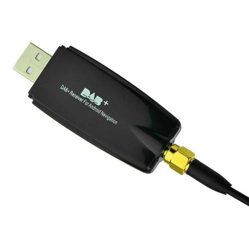

Mal eine Frage zu meinem DAB+ Dongle, ich habe dieses bei meinem Android System 9.0 verbaut siehe Bild,
leider bin ich nicht ganz so überzeugt von dem Empfang von der Antenne, nun meine Frage, werksseitig ist bei mir schon DAB vorhanden, besteht die Möglichkeit z.b. durch einen Splitter, das Antennensignal ab zu Zweigen, und es dann bei dem dongle anzuschließen?
Lg
Screenshot-20191107-100405-aliexpress
Ja es sind in diesem Thread auch schon irgendwo Splitter beschrieben worden.
Er braucht 1x DAB-Antenne auf 2x DAB-Gerät. Da gibt es nicht wirklich was.
DAB/FM Splitter wurden hier schon beschrieben, die nützen ihm aber leider nichts.

So weit wie ich mich erkundigt habe, sind ja zwei Eingänge für DAB an meinem CIC, sehe ich das richtig, siehe Bild rote Pfeile,
habe nach langer Suche mal was gefunden, weiß aber nicht ob dieses funktionieren würde, oder passt,
siehe andere Bilder
2xdab
Dual-maennlich-fakra-y-splitter-zu-weibliche
C-stecker-auf-2-x-fakra-c-weibliche
Ja, da sind 2 Anschlüsse dran. Du brauchst nur den gelben Anschluß, der ist für DAB-Band III. Der grüne ist für DAB-Band L welches nicht genutzt wird.
Den Android-Monitor-DAB-Anschluß und den der BMW-HU einfach mit einem Splitter-Kabel verbinden kann funktionieren. Kenne aber die Spannungsverhältnisse an den einzelnen Anschlüssen nicht. Die wenn unterschiedlich sind und parallel geschaltet werden...kann schief gehen.
Die BMW-HU gibt auf dem DAB-Anschluß jedenfalls 12V aus. Einfach mal die Spannung am Android-DAB messen...wenn die auch 12V ist könnte es was werden.
...ohne Schaden zu nehmen meine ich.😉
@user_530d schrieb am 8. November 2019 um 11:17:38 Uhr:
Oh schon wieder so ein Risiko spiel, ok also benötige ich nur den gelben Anschluss.
Hier mal die Spezifikationen von dem USB DAB, Tuner, Empfänger, Dongle
Material: Kunststoff + Metall
USB-Schnittstelle: USB2.0
Betriebsspannung: 5V
Frequencies: 174.0 MHz - 239.0 MHz
Unterstützungsversionen: Android-Version 4.4.4 oder höher
Dienste: DLS (Dynamic Label Service), SS (Slide Service)
Usb-dab
@klaus00000
Ist auf der Rückseite des DAB-Stick ein Aufkleber mit "ANT Power: 5V"?
Wenn das so ist, würde ich es nicht zsammenschalten, keine Ahnung ob der Stick Rückspannungsfest ist.
@user_530d schrieb am 8. November 2019 um 11:48:58 Uhr:
@klaus00000
Nein da steht leider nichts weiter drauf.
