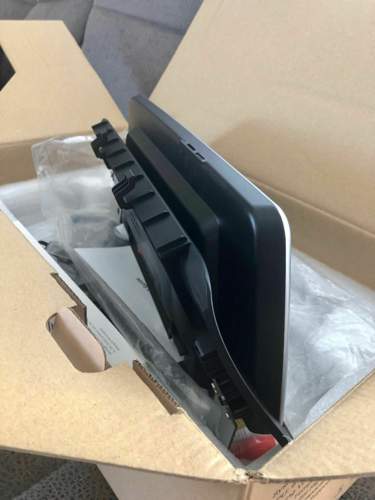

Geliefert wird ein neuer 10,25 Zoll - 3-Point kapazitiver Touch-Bildschirm und Verbindungskabel mit stabilen Steckerschuhen, der als Ersatz für den originalen Bildschirm dient.
In diesem befindet sich die komplette Android Hardware. Grundsätzlich muss nichts gelötet, gekappt oder neu gepinnt werden. Es hängt sich quasi in die vorhandenen Signal-Busse des Fahrzeugs ein.
Zusätzlich stehen zwei USB-Ports, ein OUT-AUX Kabel und eine GPS Antenne zur Verfügung.

heute ist endlich das Android Navi von Hifimax angekommen.
Auf dem ersten Blick bin ich von der Verarbeitung positiv überrascht. Ich habe mal ein paar Fotos nach dem auspacken gemacht.
Hoffe das ich bald Zeit finde und mit dem Einbau beginnen kann 🙂

Hi Damir
Hast du mal unter die Folie geschaut? spiegelt das Display auch sehr ?
Ich weiß nicht, meiner Meinung nach passt das nicht zum F10, natürlich Geschmackssache
@kroko7 schrieb am 18. Mai 2020 um 17:31:49 Uhr:
Hi Damir
Das Display spiegelt, aber wie stark wird man im eingebautem Zustand besser sehen. Ich mache nach dem Einbau ein paar Bilder rein.
Vielleicht würde dir eine Folie helfen, hat jemand hier Erfahrungen und könnte eine empfehlen ?
Also mir gefällt das Display was Damir geholt hat sehr gut. Leider habe ich so eins nicht vorher gesehen, sonst hätte ich mich auch für diese Version entschieden. Ich finde das das die Bedienung sicherlich leichter fällt weil das Display "frei steht" und nicht vertieft ist.... das kommt der Touch bedienung entgegen.
Hat wer schon mal versucht den schwarzen Rahmen abzunehmen um sauber eine Folie auf das Display anzubringen?

@hr_damir schrieb am 18. Mai 2020 um 17:14:32 Uhr:
Ui Sim/SD Karte oben, das ist mal ne coole idee 🙂
Ich seh auf der linken seite kein Loch fürs Mikro, hat das keins eingebaut ?
Kannst du mal mit dem Handy Verbinden und dann das Gerät "abklopfen" wo das Mikro ist ?
Das Loch oben vermute ich mal ist der Reset Knopf ?
mfg Kri
Das Mikro ist (von vorne betrachtet) links unten.
