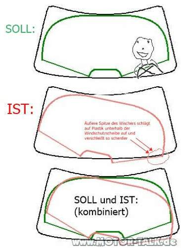

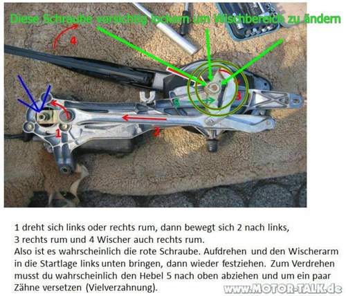

Mein Einarmscheibenwischer (CLK 320 Cabrio, bj99, W208) hat eine verstellte Wischfläche. Dazu habe ich euch in mühevoller Arbeit eine Skizze gemacht -> SIEHE ANHANG 🙂
Der Grüne Bereich ist das SOLL bzw die normale Wischfläsche.... Bei mir (rote Skizze) wischt der Wischer auf der Beifahrerseite nicht bis ganz unten (eig kein Problem da nicht im Sichtfeld, aber trotzdem klar erkennbar...) stattdessen Wischt er auf der Fahrerseite umso tiefer nach unten. Er geht so weit runter, dass etwa 6 cm der Wischerspitze auf der Plastikablage unterhalb der Windschutzscheibe landen...
Die Folge sind leichte Schlaggeräusche, wenn die Wischerspitze auf das Plastik schlägt/springt UND natürlich verschleißt der Wischer sehr schnell... speziell die Spitze wischt schon nach Wochen nicht mehr richtig (denn die Wischerspitze "parkt" auch auf dem Plastik und verstellt sich so sehr schnell).
Nach zahlreichem Suchen habe ich schon einiges gefunden, leider nie speziell für den W208. Außerdem sagen manche, ich müsse den Wischmotor so auseinanderbauen, dass ich die Zahnräder neu zusammenstecke damit sich der Wischbereich ändert (!?) :O Das wäre mir viel zu schwer.
Ich dachte eher daran irwelche Schrauben oder Speeren zu verändern um den Wischbereich neu zu definieren (ähnlich wie beim Fahrrad, wo man die Anfangs- und Endbereiche von Schaltung und Bremse ja auch durch Schrauben definiert). So deutet es diese Anleitung für den W202 an... <- Bei uns auch so? Stimmt des mit der goldenen Schraube am Ende?^^
Wie ist das bei mir/uns? Kann ich das mit viel Zeit durch Probieren und Schrauben schaffen oder muss ich wirklich alles ausbauen und die Zahnräder neu zusammenstecken? :O

Eine konkrete Anleitung kann ich leider nicht mehr abrufen zu lange her. Das meiste hab ich damals aus Youtube Videos zusammen gesucht... Der Ausbau ist recht unproblematisch, wenn man die Tipps unten beachtet...

TIPP 1: Plastikwand hinter der Motordämmung lösen
Die geklippste Plastikwand kann mit nem langen Schraubendreher gelöst werden. Auch ohne Abmontieren der Motordämmwand. Am schwierigsten sind die Klippe in der Mitte, da hier die Motordämmwand fast keinen platz lässt. Ich hab damals 20 min gebraucht um mit einem ca. 40-50cm Schraubendreher die Klippse aufzuhebeln...
TIPP 2: WICHTIGE Vorarbeit!
Vorher unbedingt den aktuellen (fehlerhaften) Wischbereich von innen mit PostITS oder krebband oÄ abkleben oder besser noch zusätzlich GANZ genau durch Messungen dokumentieren wo der Wischer jetzt (fehlerhaft) ist - UND wo er hin soll bzw bis wohin er max kann! Denn wenn man erst mal alles abgebaut hat, fehlen die Plastikteile unten an der Windschutzscheibe :/ Folge ist dann, dass man nicht genau weiß bis wohin der Arm stehen darf ohne ans Plastik zu hauen. (bzgl der Messungen könnte man sich am Übergang des klaren zum schwarzen Glases der Windschutzscheibe orientieren.
Sollte ich irwann wieder erwarten zu viel Freizeit haben, werde ich das ganze nochmal ausbauen (und dann auch Fotodokumentieren). Ich hab damals nämlich schätzen müssen, wo die Plastikteile den Wischbereich begrenzen. Daher schlägt der Wischer jetzt zwar nicht mehr aufs Plastik (Primärziel erreicht^^), allerdings nutzt er jetzt den Platz von seiner Standstellung runter zum Plastik nicht genug aus, sodass er nicht ganz "aufgeräumt" oder "eingeparkt" ist^^ Persönlich kann dass störend sein, weil er teilweise den Stern verdeckt (wenn man fährt und halt nach vorne guckt meine ich). Insofern unbedingt diesen Tipp beachten.
TIPP 3: (Hauptakt) Regeln des neuen Wischbereiches:

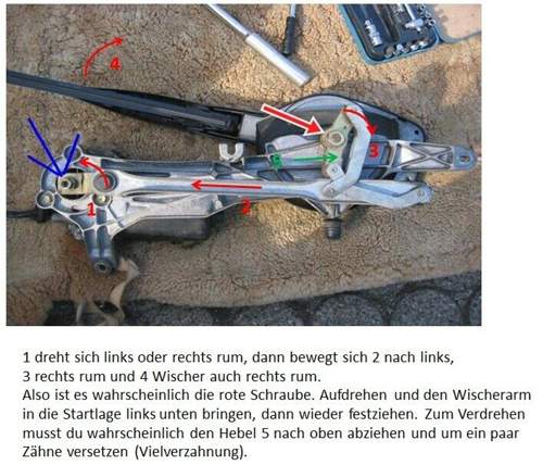

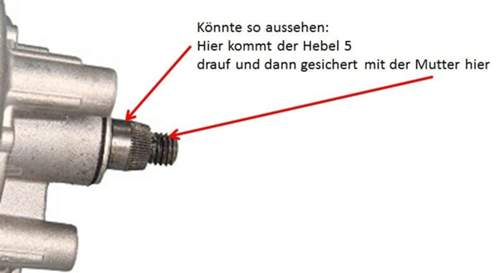

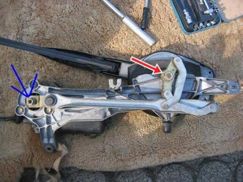

Anbei ein älteres Bild aus diesem Thema, dort habe ich die Schraube(Bzw. Mutter) 2 mal grün umkreist und mit grünen Pfeilen markiert.
Nach Ausbau des kompletten Wischers diesen auf eine weiche (am besten stark nachgebende Unterlage legen z.b. Schaumstoff, da der komplette Wischer sich dann nicht so leicht wegbewegt). Hauptproblem hier wird sein, dass sobald die Mutter einmal nur leicht gelöst ist, gleich der ganze Wischerarm total locker ist was halt eine nervige Mehrarbeit mit sich bringt^^ Wer dann keinen Schaumstoff drunter legt hat dann ein wackeligen Wischapparat der sich selber aufm Tisch bewegt, dann noch selber vom Mechanismus bewegt werden kann und dann halt noch der Wischarm der fröhlich rumschwingt 😁 Wenn dich da alles bewegt lässt sich die Feineinstellung halt schwerer durchführen^^
Man sollte also für eine gewisse Stabilität des Wischers sorgen und die Schraube nur ganz ganz leicht nach und nach lösen. Ist der Wischarm einmal zu locker dreht er sofort weg und man halt halt bissl Mehrarbeit. Evtl ist hier ein Drehmomentschlüssel vorteilhaft oder so. Und wie oben erwähnt ist es auch uncool wenn der Wischarm dann zu weit ins Blickfeld rückt (also vorher genau Messen und irwie markieren WO der Arm in Zukunft parken soll!).
Bzgl wie fest man die Mutter anziehen sollte, kann ich nichts sagen... würde mich aber sehr interessieren. Ich habe es damals ordentlich fest gezogen - damit kann man aber denke ich auch viel kaputt machen - zu locker wäre aber auch ungeil, dann darf man wieder alles ausbauen.

Denn Wischmechanismus (unterhalb der schwarzen Abdeckung) bei dieser Gelegenheit gleich mal reinigen und ordentlich fetten. Glaube des war auch in einem der Vids gezeigt.
