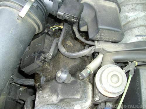

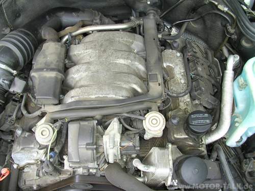

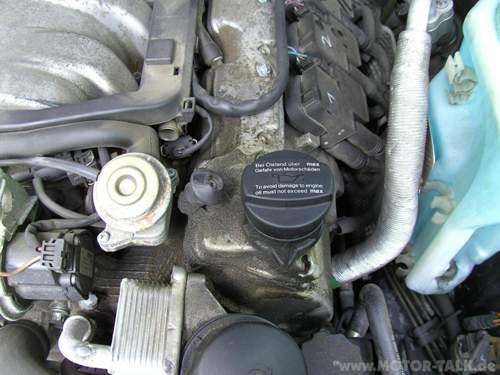

Hallo alle,
bei meinem CLK 320 (siehe Signatur) hat die Werkstatt festgestellt, daß unter dem "Zylinder-Deckel" Öl austritt. Der Meister meint, man müsse das unbedingt machen lassen, weil sonst Öl nach unten laufen könnte und es dann einen schweren Schaden am Auto geben könnte. Das Austauschen der Schläuche und Dichtungen kostet komplett etwa 600 Euro.
Was meint Ihr? Muß man das machen lassen oder ist das "normal" bei der Laufleistung von etwa 255tkm?
Würde mich über ein paar sachkundige Meinungen sehr freuen. Wenn Ihr KFZler seid, schreibts doch bitte auch dazu, das wäre klasse.
Viele Grüße,
ein besorgter CLK-Fahrer

oookay 😉. Hast Du Dir auch das zweite Bild in der Reihe (also das erste Detailfoto nach dem Überblicksbild) mal angeschaut? Das kann doch ansich nicht mehr von einem leckenden Öleinfülldeckel kommen, oder?

bei Dir ist das schon extrem viel.
Bei meinem war nur ein leichter Ölschleier, den habe ich gestern behoben/abgedichtet.
Folgende Arbeitsschritte rechte Bank = Dein Bild 2 :
-Im Zubehörhandel eine Tube sehr guter Silikondichtungsmasse kaufen,
-LMM Stecker ziehen und ausbauen,
-Saugrohr mit Resonator ausbauen ,
-hintere Zündspule ausbauen, Kerzenstecker können bleiben,
-alles schön vom Ölschmodder befreien und reinigen,
-4 Schrauben vom kleinen Deckel lösen (2 Außentorx und 2 Innentorx),
-Deckel abhebeln, dabei den Schlauch abstecken,
-Deckel penibel reinigen (Frau zum Schuhe kaufen schicken und Spülmachine benutzen??)
-Loch im Deckel, dort wo der Schlauchanschluß ist, durchpusten (Durchmesser ca. 1-1-5mm)
-Zylinderkopfhaube reinigen und alte Dichtungsreste entfernen, Achtung=nicht in Motor fallen lassen,
-Nut im kleinen Deckel mit der Dichtungsmasse auffüllen, auch die Schraubenlöcher, die Silikonraupe sollte ca. 2mm betragen,
-Deckel aufsetzen,
-Schrauben einsetzen und anziehen, Achtung: die Innentorx sind aus Aluminium, also sehr vorsichtig sein, Drehmoment 4 Nm
-Rest wieder zusammenbauen,
Bei der linken Zylinderbank scheint es nur die untere Dichtung vom Öleinfüllstutzen zu sein.

Im großen und ganzen hat mein vorschreiber Recht, das wird auch deine Problematik lösen.
Aber was soll bitteschön da 600€ kosten?
Du bist BJ 2000, bist du schon Mopf? schaust nach Vormopf aus und wieso hast du dann ein Sekundärluftgebläse? Hab ich da iwas verpasst?
Meine vorgehesnweise wäre Motorwäsche (wenn du das selber nicht kannst einen beauftragen der das kann) dann die nächste Zeit beobachten und schauen wo die Suppe herkommt. Dann die nötigen Schritte einleiten aber am Ende wirst dann bei der anleitung vom klausfkb1 landen. Leider

Meiner Meinung nach sieht das ganze so aus, als käme da frisches Öl raus. Und das auch nach dem Ölwechsel. Es ist allerdings jetzt Shell Helix drin.

Hm. Habe mir das heute nochmal angeschaut - ich muß sagen, vor allem von der Seite siehts schon schlimm aus, und mein Eindruck, daß das Öl frisch ist, hat sich bestätigt. Ich tendiere momentan dazu, das zu reparieren zu lassen in der Werkstatt, denen aber zu sagen, daß sie wirklich nur die Schläuche wechseln, die unbedingt gewechselt werden müssen.
Morgen wische ich mal das frische Öl ab und schaue, ob aus dem Gehäuse noch etwas nachläuft. Aber aufgrund der Masse und von dem, was ich da gesehen habe, gehe ich davon aus, daß da immer noch etwas undicht ist...

Schläuche ??????, es gibt bei Abdichtung des kleine Deckels nur 2 Schläuche die bewegt werden müssen, evtl. auch 3 aber nur wenn man den Resonator vom Saugrohr trennt.
Schlauch 1 (Kurbelgehäuse-Volllastentlüftung) geht kurz vor der Drosselklappe in das Saugrohr, der geht nicht kaputt, falls doch kostet dieser A112 018 04 82 = 8,39 EUR, der andere geht an den kleinen Deckel (Kurbelgehäuse-Teillastentlüftung) und kostet A112 018 03 18 = 6,71 EUR.
Bei meinem 320er waren die Schläuche noch weich, also keine Gefahr.
Ich habe die Arbeit vorgestern bei mir in ca. 40 Minuten gemacht, wenn ich meine gesamte Arbeit mit Reinigung, Dichtungsmasse usw. rechne, ist alles über 150,00 EUR unverschämt und Wucher.
Laut Mercedes gibt es auf die Abdichtung des linken Deckels 8 AW, auf den rechten Deckel 6 AW, auf beide zusammen 13 AW plus Demontagearbeiten wie Saugrohr.
Ich habe folgende Vermutung: Die wollen bei Dir wahrscheinlich die komletten Zylinderkofhauben abnehmen und abdichten, dann paßt das auch mit den vielen Schläuchen, diese Arbeit kommt schon 30 AW.
Das halte ich aber für den jetzigen Zeitpunkt mit Kanonen auf Spatzen geschossen, Erfahrungsgemäß ist es mit 95%iger Wahrscheinlichkeit der kleine Deckel und die Dichtung des Öleinfüllstutzens.
