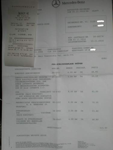

Ich kann euch noch einen weiteren Fehlerteufel sagen,
die ganze Elektrik, sei es nun ZV,EFH, Innenraumbeleuchtung, Blinker und Alarmanlage werden vom SAM angesteuert, das SAM erhält aber seine Befehle über das EZS von der PSE
- meine wurde nun nach knapp 1 Jahr übler Fehlersuche ausgetauscht, mein Wagen hat sich ständig selbstständig gemacht (Alarmanlage ging von allein los, ZV öffnete sich von allein und ALLE Fenster fuhren allein runter)
nachdem EZS (elektrisches Zündschloss) für knapp 1.000€ ausgetauscht wurde
habe ich das SAM ausgetauscht, da der Fehler noch immer nicht behoben war, daran lag es aber auch nicht... so gab ich den Wagen letztenendes nach Mercedes und die haben mir gestern eine neue PSE verbaut ...ebenfalls über 1.000€
PSE = Pneumatische-Steuereinheit "Modul"... zu deutsch ZV-Pumpe
Rechnung1
Rechnung2
