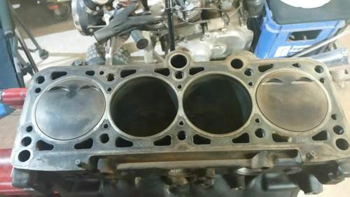

In unseren Nachbarländern scheint das in der Tuningszene durchaus beliebt zu sein. Hier in Deutschland habe ich aber tatsächlich noch keinen auf der Straße mit Anti Lag gesehen. Ich glaube man kann auch ganz leicht nachvollziehen warum. Polizei-Magnet. TÜV sagt nein. 😁
man(n) braucht keinen turbo für flammen und knallen 😁😁😁😁
Altobelli. 😁
ist blos ein 16v passat 😁😁😁
Wie blöd ist denn sowas?
@sony8v schrieb am 7. Juli 2021 um 20:27:13 Uhr:
Du meinst es war mal einer. 😁
@Ascender schrieb am 7. Juli 2021 um 20:33:57 Uhr:
nee den gibts noch den motor
@sony8v schrieb am 7. Juli 2021 um 20:36:08 Uhr:
Aber das drumherum nicht. 😁
