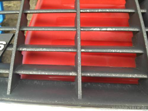

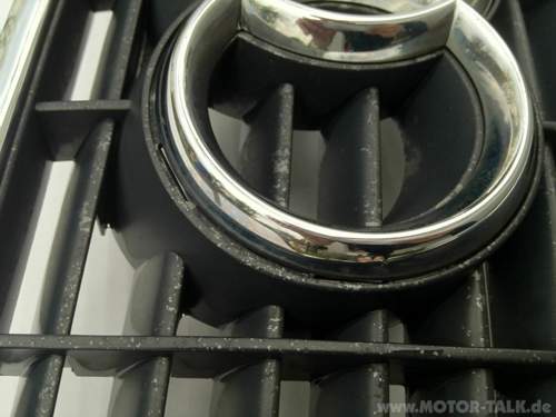

Diesmal das Thema "PlastiDip". Mir gingen die vielen Steinschläge am Kühlergrill ein wenig auf den Sack und ich war mir nicht ganz schlüssig wie ich an das Thema rangehe. Das, gepaart mit der Neugier auf das Wundermittelchen namens "PlastiDip", hat mich dazu gebracht, mir in der Bucht man eine Dose zu angeln.
Arbeitsvorgänge:
schrauben suchen, clips NICHT zerstören, zerren, fluchen, teile säubern, dose schütteln, sprühen, warten, dose schütteln, sprühen, warten, [ noch 4-5 mal], mit cutter ränder nachschneiden, abpiddeln, dranklipsen
Beschreibung der Bilder / Arbeitsschritte:

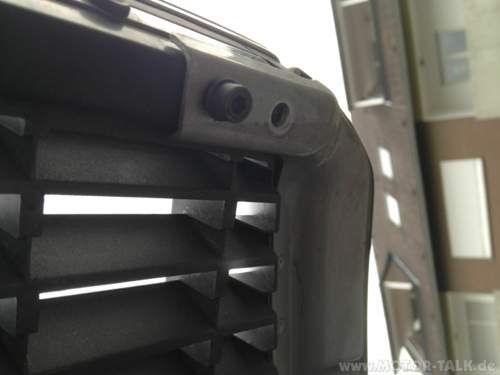

Bild 1: der obere Grill ist von unten verschraubt, die übrigen sind alle geklipst
Bild 2: Steinschlag
Bild 3: Steinschlag
Bild 4: Der Dicke ohne Grills
Bild 5: Hier ist das S-Logo befestigt
Bild 6: Hatte versucht die Ringe zu entfernen. Nach 3 abgebrochenen Clips aufgehört -.-
Bild 7: gereinigt und bereit zum dippen
Bild 8: erste Schicht ... hmmm ....
Bild 9: noch nicht so überzeugt
Bild 10: der Testkandidat
Bild 11: PaintShop NOT Pro. Alle zu dippenden Teile. Vierte Schicht ca
Bild 12: Einige Schichten später, überzeugt langsam 🙂
Bild 13: Rahmen der Nebler, fertig
Bild 14: Fertiger Grill, überzeugt 🙂
Bild 15: Dort, wo man das Gummi wieder abziehen will, muss man SORGFÄLTIG einschneiden
Bild 16: Piddeln und abziehen
Bild 17: Gefühl zahlt sich aus 🙂
Bilder 18&19 : fertig 🙂 die Ringe bleiben schwarz!
