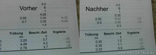

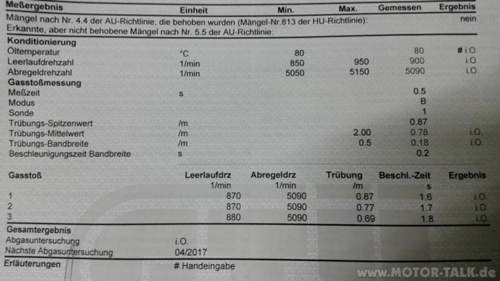

Ich häng mal meine letzte Abgasuntersuchung an, ich geb das Auto immer ab an einen Werkstattmenschen meines Vertrauens, ich glaube nur hier wurde er nicht "freigefahren" das Auto, deswegen noch ein Älteres dürfte 2 oder 4 Jahre noch Alt sein, vorm "freifahren" und nach dem freifahren.
Kann man daraus was erkennen? Kann mit den Angaben wie Trübung usw nicht viel anfangen deswegen.

Moin..
Statt "Trübung" könnte man auch "Ruß" sagen.
Der Ruß stammt von unvollständig verbranntem Diesel. Da kann ein verstopfter Luftfilter dran schuld sein, eine falsch eingestellte maximale Fördermenge, oder Düsen, die den Kraftstoff zu grobtropfig oder als Strahl einspritzen.
Es können auch abgelagerte Rußpartikel aus der Auspuffanlage mitgerissen und gemessen werden. Diese fliegen durch das "Freiblasen" auf der Autobahn vorher schon aus dem Auspuff und beeinflussen dann nicht mehr die Trübungsmessung.
