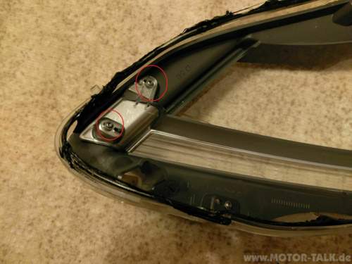

Schritt 2:
Kleber erwärmen.
Damit man die Scheibe abziehen kann muss der Kleber weich werden. Falls ihr einen Heißluftfön habt, könnt ihr damit rundum die Scheibe erwärmen und die per Hand abziehen. Ich habe leider keinen Heißluftfön daher muss man auf eine andere Möglichkeit zurückgreifen - Backofen.
Stellt den Backofen auf ca 60-70° und lasst den Scheinwerfer ca 10 Minuten drin. Am besten regelmässig die Temperatur überprüfen und achten dass der Scheinwerfer nicht schmilzt. Das kann passieren wenn der Backofen wärmer werden sollte als angegeben. Daher lieber paar Mal mehr nachschauen.
Wenn der Kleber warm genug ist, kann man die Scheibe ziemlich einfach abziehen. Jetzt kann mit dem Schrauben beginnen.
Eigentlich ist alles selbsterklärend, wenn man bisschen technisches Verständnis hat, schafft man es auch ohne diese Anleitung. Jede Schraube ist gut zugänglich und lässt sich problemlos entfernen.
https://abload.de/img/imag03103uqec.jpg
https://abload.de/img/imag0311mdoxb.jpg
https://abload.de/img/imag0314btp7o.jpg
https://abload.de/img/imag0315efoht.jpg
https://abload.de/img/imag03165brzz.jpg

Die silberne Abdeckung der Xenonlinse ist geclipst und verschraubt. Wenn die Schrauben gelöst sind muss man Clips von innen umlegen damit die entfernt werden kann. Der silberne Ring für die Linse ist auch geclipst.

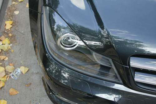

Schritt 3:
Lackieren
Wenn alles ausgebaut ist, kann man lackieren, bzw dippen. Glänzende Lacke können im Scheinwerfer schnell billig wirken, daher empfehle ich immer die Oberflächen matt zu lackieren.
Dazu benutze ich Plasti Dip. Und ich rate jedem nur original Plasti Dip zu benutzen. KEIN Foliatec oder sonst was. NUR Plasti Dip lässt sich rückstandslos entfernen falls etwas schief gehen sollte! Die Scheibe für die Blinker muss sorgfältig abgeklebt werden. VON BEIDEN Seiten. Nicht nur vorne sondern auch innen! Da der Sprühnebel die Scheibe auch von innen beeinträchtigen kann!
Die Oberflächen sollten entfettet werden, wenn der Entfetter sich verflüchtigt hat kann man mit dem Lackieren beginnen.
Man sollte immer mindestens 4 Schichten Plasti Dip sprühen damit die Schicht dick genug ist um alles zu decken und vor allem um wieder entfernt zu werden!
Ich habe 2 Dosen Plasti Dip schwarz matt gekauft, eine hat aber gereicht. Lieber haben als brauchen.
Beim sprühen muss man aufpassen dass es nicht zu viel wird da es sich schnell Laufnasen bilden können. Habt keine Angst dass die erste Schicht nicht alles deckt, das ist normal. Zwischen den Schichten sollte man ca 10-15 Minuten warten. Falls es doch zu Laufnasen kommt, wartet ab bis Plasti Dip ausgehärtet ist, zieht es einfach ab und lackiert neu.
Es wäre ratsam die Teile über Nacht trocknen zu lassen. Beim Zusammenbau sollte man sehr vorsichtig sein. Da man nicht sehr viel Platz hat, könnte man beim Einbauen die Oberfläche zerkratzen und das wäre ärgerlich wenn man wieder neu anfangen muss.
Plasti Dip hält problemlos die Temperaturen aus die im Scheinwerfer beim Betrieb herrschen. Ich bin damit in anderen Autos jahrelang gefahren und es sah immer noch aus wie am ersten Tag.

Hier ist ein Beispiel wie es aussehen kann. Jedem ist selbst überlassen was er lackiert und mit welcher Farbe. Die Chromringe würde ich aber dennoch nicht lackieren damit man ein wenig Kontrast hat.
