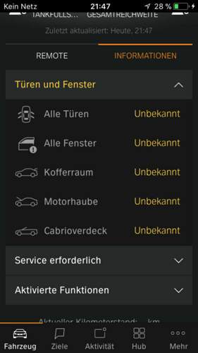

Hui. Hat mal wer die neue Conneced App angeschaut?
Da kann jetzt sogar der KM-Stand und der nächste fällige Service angezeigt werden.
Das mit dem „Tankinhalt gering“ verwirrt mich doch etwas
.jpg
Da schließe ich mich an - Kilometerstand ist bei mir mit einem „-„ versehen und Der Tankinhalt steht immer auf „gering“...Irgendwie ominös; muss man da noch irgendwo etwas anderes einstellen oder im Fahrzeug freigegeben?
Glaub das handy muss am usb dess BMW hängen das sich da was ändert.

das mit tankinhal tund reichweite gab es bei der alten remote app auch schon, wenn das handy angeshclossen war
fand ich aber sehr sinnfrei
die connected app zeigt tankinhalt und reichweite bei fahrzeugen mit connected+ auf jeden fall an, bei den anderen weiß ich es nicht
was man aber sagen muss, viele umfänge die jetzt in der app sichtbar werden (km stand, etc) sind bei i fahrzeugen schon lange sichtbar. bei beim i3 sehe ich schon immer den km stand, fällige serivices (mit datum) den status jedes einzelnen fensters und jeder tür,...da waren die i-fahrzeuge also schon lange im vorteil
Ich sage mal so - ich hatte mich bis jetzt nicht großartig damit auseinandergesetzt und am WE hatte ich zusammen mit meinem Sohn mal ein wenig mit div. Funktion an den BMWs rumgespielt, so auch mit der App - Zum einen mit unserem F20 und desweiteren dann mit dem F11...beim 1er z.B. da sieht man die Tankgeschichte erst gar nicht - von daher denke ich, dass das dort auch nicht unterstützt wird. Mir ist das vor einer Weile in der App beim 5er zwar schon aufgefallen, aber eben immer mit dem Tankstand "gering" und da @Stivi83it das ebenfalls ansprach, scheine ich ja nicht allein zu sein. Fahrzeugseitig ist mir jedenfalls keine Einstellung ins Auge gesprungen und Naja...KM-Stand ist jedenfalls neu, der Eintrag war vorher noch nicht da.
Und Handy per USB nutze ich nu wirklich nicht, schon mal gar nicht dafür 🙄 ...bleibt dann wohl mal zu testen...
KM werden nicht
angezeigt.
Und wenn man am USB hängt kommt ein Reiter hinzu. Der bei mir aber funktionslos bleibt.
Fuck off. Man muss tatsächlich das Handy per USB anschliessen, und die App auf dem Handy und im CIC starten.

Nicht ganz.Unter iOS muss das Telefon per SnapIn oder USB verbunden sein.Zusaetzlich muss der Sperrbildschirm deaktiviert sein.Im CIC muss da nix gemacht werden und nach einer kurzen Weile kommt das mit dem Tankinhalt, der Reichweite und den ganzen anderen lustigen Funktionen der App.
