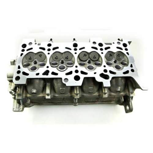

Hi
Ist denn der APP Motor ein Freiläufer oder nicht?
Woher kam der irre Druck im Kurbelgehäuse dann, wenn der APP ein Freiläufer ist? (Hatte GaryK ja schon gefragt)
Die Zahnriemenspannerdefekt ist durchaus logisch. Aber wahrscheinlich ist noch was anderes defekt oder eben doch kein Freiläufer. Ich hatte hier einen Audi 80 Cabrio von 1991-2000 circa oder so. Bj weiß ich nimmer. Auch Zahnriemenspanner defekt. Zahnriemen 1 oder 2 Zähne übergesprungen und Zahnriemenschmelzr. Und die Ventile haben die Kolben nicht berührt. War glaub ein ABK Motor. Ist also gut gegangen. Aber der große Unterschied ist, dass Du übelst Druck im KG hast.

Hallo Wolfgang ,der Druck kommt daher weil weil mein spanner defekt ist und der Riemen überspringen ist und meine Steuerzeiten nicht mehr stimmen , dadurch wenn die Abgase raus müssen sind die Ventile zu und die Abgase kommen oben raus . Das hat mir der Mechaniker so erklärt aber erstmal muss mein Auto in die Werkstatt um ganz sicher zu sein, er meinte auch wenn da was richtig defekt wäre dann würde ich das auch hören aber er geht an hört sich dann komisch an weil die Zeiten eben nicht stimmen
Bei der Kompressionsprüfung über das Kerzenloch ist egal(*) wie die Steuerzeiten sind. Gibt es Kompression kannst sie messen.
(*) mechanische Schäden durch falsche Steuerzeiten möglich und wahrscheinlich, hier aber ja schon passiert.
Ok. Möglich wäre ein extremer Blowby, wenn alle Ventile zu sind und der Kolben hochfährt.
Dann gäbs Druck im KG.
Das Bild ist copyright by
www.tornau-motoren.de

Abgase? Bei einem Motor dessen Zahnriemen 16 Zähne daneben ist? Wo kommen die denn her?
Warum zählt irgendeiner noch bis 16 wenn schon 1 Zahn daneben für Handlungsbedarf ausreicht?
