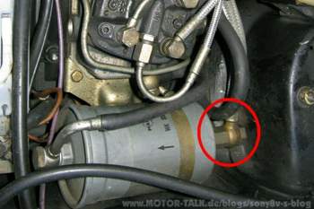

Ich hab übrigens heute am Cabrio herausgefunden wo das nervige Klappern herkommt, was teilweise im Leerlauf zu hören war, teilweise beim Anfahren und auch bei unebener Fahrbahn. Eine der Hohlschraube am Benzinfilter lag am Federdom an bzw. hatte nur minimal Abstand dazu. Bei entsprechender Resonanz-Frequenz hat das Teil dort anvibriert. Jetzt herrscht Ruhe, nachdem ich einen kleinen Gummistreifen dazwischengepackt und mit Kabelbinder fixiert habe.
Sun Aug 11 19:26:59 CEST 2013    |    Blackgolf84
Kleine Ursache, grosse Wirkung😰😰
