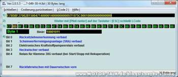

Mir kommt bei dem Thema codieren (ich muss wohl mein FIZ tatsächlich codieren) gerade eine Idee bezüglich des nicht reagierenden Heckwischers.... Vielleicht hat ja irgend ein Idiot aus dem Avant eine Limo codiert, das würde Sinn machen. Nur wie überprüfe ich das jetzt? Fragen über Fragen 😁

Es scheint wirklich alles falsch codiert zu sein😠
Echt super wenn man nicht weiß was der Vorbesitzer da verbockt hat!
Das Lenksäulenmodul hat keinen Werkstattcode und ich habe keine Ahnung woher ich den bekommen soll. Desweiteren ist die Codierung dort auch total falsch, es ist das Standartlenkrad angegeben --> Habe das 3 Speichen Sportlenkrad und es ist angegeben das es ein Limo ist.
Also vermutlich doch der Fehler wegen dem Heckwischer...
Jetzt muss ich nur raus finden woher ich den richtigen Werkstatt Code bekomme🙁
Hat einer von euch davon Ahnung?

Cl, Hast Du einen aktuellen VCDS-Scan, aus dem die verwendete Label-Datei und die Codierung hervorgeht? Dann läßt sich nämlich über LCode "offline" feststellen, wie das aktuell codiert ist. Ich bräuchte also sowas hier:
Adresse 09: Zentralelektrik Labeldatei: PCI\3C0-937-049-30-H.lbl
Teilenummer SW: 3C0 937 049 AJ HW: 3C0 937 049 AJ
Bauteil: Bordnetz-SG H54 2202
Revision: 00H54000 Seriennummer: 00000008363092
Codierung: E78B8F2700281500471400001400000000097F075C000100000000000000
Betriebsnr.: WSC 00000 785 00200
VCID: 71EDB40411DB
Teilenummer: 1K1 955 119 E
Bauteil: Wischer 260408 021 0501
Codierung: 00038805
Teilenummer: 1K0 955 559 AH
Bauteil: RLS 050508 054 0402
Codierung: 00471213
Kein(e) Fehlercode(s) gefunden.

Habe es jetzt alles hinbekommen, also geht der hektischer jetzt endlich auch. Total der komplizierte kram mit selber Codes berechnen und so ??
Egal jetzt klappt alles und ich bin darüber sehr glücklich.
Umso mehr ärgere ich mich darüber was der Vorbesitzer hier an dem wagen alles verbockt hat. Hätte ich geahnt das der ne Limousine codiert hat, warum auch immer, hätte ich mir das ganze Theater um den Hektischer und die Fehlersuche sparen können...
@Weilheimer, natürlich habe ich den nicht?? konnte ja keinen machen vorher, da ja schon alles falsch war.

Grundsätzlich: Auch eine falsche Codierung hilft weiter, weil man dann sieht, wo die Haken falsch gesetzt sind. Klar kann man auch ausrechnen, welcher Wert wo ist (sind ja "nur" Byte x, Bit y, aktiv/inaktiv und dann auf Hex gerechnet), aber mit LCode kopiere ich die bestehende Codierung rein und blättere mich einfach durch die einzelnen Bytes durch.
Hier mal ein Muster (leider sieht man die Checkboxes im Screenshot nicht, aber bei aktiven Feldern ist der Text blau):
