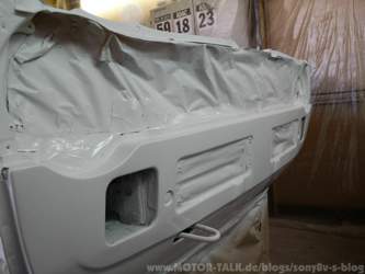

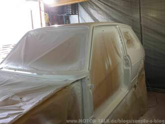

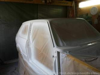

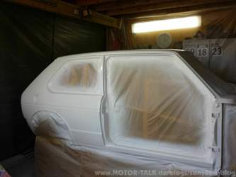

Ah, der Lacker hat Zeit gehabt😎😎
demnächst heissts Schleifen, Schleifen und nochmal Schleifen😰😰
Sat Mar 08 19:55:53 CET 2014    |    sony8v
JUP 😁😁😁😁
in 3 Wochen schleifen und dann ORANGE 😁😁😁😁
Sat Mar 08 19:57:38 CET 2014    |    Blackgolf84
ORANGE
Sat Mar 08 20:14:34 CET 2014    |    Provaider
Man merkt der ist noch Jung, spritz da ohne Maske.
Sat Mar 08 20:19:50 CET 2014    |    sony8v
ich hab ihn 3x gefragt ob er eine will hätte eine da gehabt mit neuen filtern 😮

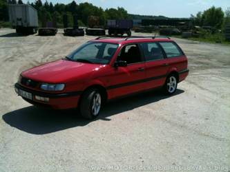

Sun Mar 09 09:13:27 CET 2014    |    Blackgolf84
Das kommt bei mir erst nächsten Monat, Komplette Innenreinigung, Waschen und Polieren, Plastik schwärzen usw
Das der Bursche dann wieder so aussieht😎
Sun Mar 09 09:18:28 CET 2014    |    Schmargendorf
Sieht gut aus🙂 meinen ist da Längere stehen im freien nicht gut bekommen... obwohl in einer Tiefgarage wäre auch sehr schmuzig geworden aber, anders halt.
Sun Mar 09 09:29:44 CET 2014    |    Blackgolf84
Der steht das ganze Jahr draussen😰🙁
