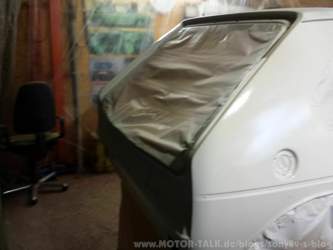

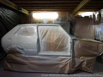

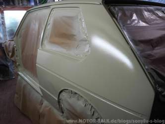

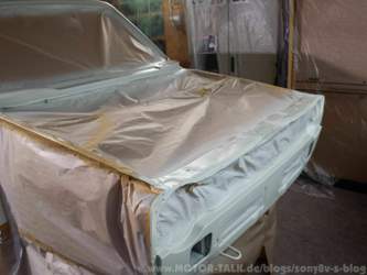

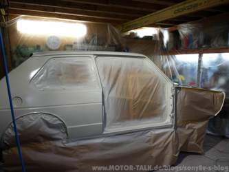

sony, ich spekulier auf Foto von deinem Tageswerk. Kannst du dir doch bestimmt nicht verkneifen oder?
Sat Jan 11 20:11:42 CET 2014    |    Blackgolf84
schon fertig mitm Grundieren???
Sat Jan 11 20:15:28 CET 2014    |    sony8v
Moment lade die gerade hoch 😁
Sat Jan 11 20:19:18 CET 2014    |    Antriebswelle11718
sony, schaut gut aus
Sat Jan 11 20:22:03 CET 2014    |    sony8v
hab ich nicht gemacht sondern mein lackierer 😉
Sat Jan 11 20:22:43 CET 2014    |    Blackgolf84
Schaut gut aus😎😎 weitermachen😁
Sat Jan 11 20:23:41 CET 2014    |    Provaider
Der Turboigel ist aber sehr teuer 😉 Negerkekse bekomme ich für umme. Ich will ja nicht mein ganzen Unterbodenschutz entfernen( Richtung mimer schau ), sonder nur bischen die Falzkanten bearbeiten. Ich behalte den aber mal im Hinterkopf für zukünftige Anwendungsfälle 😉
Sat Jan 11 20:23:57 CET 2014    |    sony8v
jetzt ist erst mal 3 Wochen Trockenzeit angesagt dann geht's weiter mit spachteln und füllern 😉
Sat Jan 11 20:27:53 CET 2014    |    Provaider
sachmal Sony, ich sehe da Orangenhaut 😁 Ist das ne alte Dame 😛
Ist ja nen Renner, da stört sowas ja nicht.
Aber machst du die Schweller nochmal seperat oder wurden die vorherschon bearbeitet? Weil du so hoch abgeklebt hast. Genauso hast die Radhäußer abgeklebt, da ist ja das Brantho. Ist das auch am Schweller?
Sat Jan 11 20:27:57 CET 2014    |    Blackgolf84
Und jeder Menge schleifen😉😉

Sat Jan 11 20:31:04 CET 2014    |    sony8v
ist doch EP grundierfüller der wird noch geschliffen 😉
unterboden und radhäuser bleiben weiß ( brantho ) die schweller werden auch in wagenfarbe da ist aber brantho drauf und da braucht man nicht grundieren
