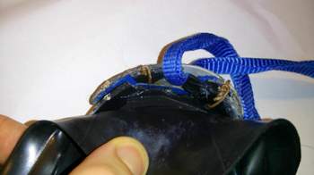

Das ist der Plastikrahmen einer Taucherbrille. Die Brille kostet so 25€, bricht aber immer an den gleichen stellen.
Ich hab euch ja schon mal vor Jahren gezeigt wie ich den üblichen Bruch mit Alublech repariert habe. Dieses mal ist aber auch die mit Blech verstärkte Version gebrochen.
Der Plan ist nun auf beiden Seiten mit V2a(Wasserkontakt) U-Scheiben die Bänderdurchführung zu machen. Die Scheiben werde ich einpassen und einlaminieren. Dann noch eine weitere Stelle verstärken die über der Nasenflügeln liegt, weil sie da sehr dünn ist und auch häufig bricht.
Wenn es klappt wird sie deutlich haltbarer, wenn ich Pech habe gibt es ne ordentliche Prellung im Gesicht beim nächsten Schlag ins Gesicht 😉
Dafür das es nicht um Optik geht und ich es zum ersten mal gemacht habe bin ich echt zufrieden. Ohne Anleitung einfach nach Gefühl.

Es geht voran, Habe die U Scheiben mit Sekundenkleber fixiert und die Bohrung gemacht. Jetzt muss es trocken und erneut laminiert werden.

Die Maske nimmt Gestalt an 😉 Das ist die Innenseite mit der einlaminierten U Scheibe. So soll das außen auch werden 😉
Funktionsintegration 😉

Danke. Gar nicht so schwer. Nur nervig das das Harz so klebrig ist ;p
Ist aber die beste Möglichkeit Kunststoff zu verstärken.

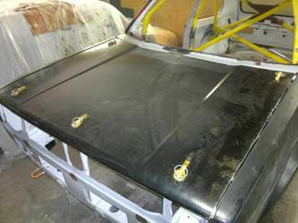

Tue Dec 15 17:25:16 CET 2015    |    sony8v
ich muss die Motorhaube verstärken die ist nur 3mm dick und hat keine streben
ich werde ein kreuz unter die Haube mit 5mm alurohr einlaminieren
Tue Dec 15 17:47:40 CET 2015    |    Provaider
Das ist ja ne leichte Übung. Rohr fixieren z.b. heiß Kleber oder Halterung bauen. Dann eine matte drüber und einharzen. Vorher alles abschleifen und entfettet und auf die Kontaktstellen etwas Harz damit die matte schön kleben bleibt. Dann kannst es trockenen lassen und bei bedarf noch ne Lage drauf machen. Anstatt Alu kannst natürlich auch alles andere nehmen. 4 Kannt wäre besser wenn es um Biegung geht.
Am Ende etwas Folie drauf und Gewicht drauf. Nach einer Nacht kannst die Folien anziehen. Wenn das Harz noch nicht 100% durch getrocknet ist kannst es mit Messer, Schaber abschaben und abschneiden. Da wo Überschuss ist. Wenn es komplette getrocknet ist geht nur noch schleifen.
Und leg dir Papier Tücher und Handschuhe bereit damit du direkt auf wischen kannst. Handschuhe ab und zu wechseln wenn sie zu arg kleben.
Am besten lassen sich große flachen Sachen bearbeiten. Wenn du Stückeln musst und das auf mehrere lagen wird blöd. Legst was neues drauf und verschiebst die darunter. Da ist dann Geduld wichtig. Und die Topfzeit vom Harz. Lieber zu lang als zu kurz, gerade wenn du ein großes teil machen willst und nicht 3 mal neues Harz ab wiegen.
Tue Dec 15 17:50:59 CET 2015    |    sony8v
danke für die tipps 😎
es ist nur eine gerade fläche das wird es sicher nicht schwer 😁
jetzt wiegt die Haube um die 1,8kg danach sollte sie nicht schwerer sein als 2kg 😁😁😁
Tue Dec 15 18:00:14 CET 2015    |    Provaider
Schau doch mal ob es GFK oder CFK auch als Balken gibt. Als Rohr gibt es das. Das sollte leichter sein wie alu. Ist aber auch teurer. Und das schwere ist nachher das Harz nicht die Matrix.
Glas Vlies ist das billigste aber net so stabil wie gerichtet Fasern(die man auf die Belastung ausrichtet). Kohlefasern sind teuer wie Glasfasern aber halt belastbarer. Aramid würde ich lassen wegen der Feuchtigkeit. Glas oder Kohlefasern sind da besser.
Wenn du Gewicht sparen willst musst nicht die gesamten Länge einlaminieren. Es reicht alle par centimeter und an den Enden. Stahl Hauben sind ja auch nur gepunktet alle paar centimeter.
Tue Dec 15 18:09:45 CET 2015    |    sony8v
ich hab das material schon liegen
10m² glasfasergewebe ( köper )
10kg harz
5m² kohlefasergewebe
und 2x 1m alurohr ( eins wiegt nicht mal 60g )
ich will ja nur die die rohre einharzen nicht die ganze Haube verstärken die Haube was ich hab ist nur die Außenhaut die hat keinen rahmen

Ernsthaft: dieses mal schießt Du mit Kanonen auf Spatzen. 😉 Einen schmalen Blechstreifen auf die Domstrebe geschweißt und oben eins drauf - wie ein "T". Ein wenig Schaumstoff aufgeklebt und gut ist. Am Golf hatte ich den Schaumstoff sauber mit Kabelbindern an der Domstrebe befestigt. Hinten, so wie ich es am Golf und am BMW gemacht haben, einen kleinen Carbonwinkel mit einer Schenkellänge von ca. 8 Millimetern angebracht so dass die Haube nicht durchhängt - feddich. 😉 Wiegt nix, kostet nix und erfüllt seinen Zweck.
Tue Dec 15 18:22:04 CET 2015    |    Provaider
Was du vor hast ist mir klar. Du kannst aber einmal über die gesamten länger eine matte lege. Und einharzen. Oder alle 10cm ein 5cm breites Stück.
Am Ende kommt es auf das gleiche Ergebnis, die Haube wird versteift nur ist die Version 1 schwerer als Version 2.
Was willst du mit soviel Harz?
Wenn du aber 120g an Rohren hast bleiben dir nur noch 80g für alles Rest übrige wie Halter und co.
Was machst du in der Mitte? Rohre verschweißen? Einsägen und mit GFK zukleistern?
