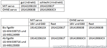

Sun Sep 08 21:39:17 CEST 2013    |    Snack-Attack
gab wohl 2 ohne servo
klick
Sun Sep 08 22:00:08 CEST 2013    |    Golf Cl
@Snack, beim "normalen" Gti ist das wohl immer nicht so ganz klar, aber 16V/G60 sollten das defintiv haben. Aber ist ja alles leider nur hörensagen.

Sun Sep 08 22:30:50 CEST 2013    |    wellental
mahlzeit 😁
@snack: ja, das sollte ein direktes sein. anbei eine übersicht, die ich im forum schonmal gepostet hatte. glückwunsch zum einzig vernünftigen lenkgetriebe, das vw im 2er auf die reihe gebracht hat!
Sun Sep 08 22:45:32 CEST 2013    |    Snack-Attack
hi welle, schön dass du mal rein schaust. 🙂 ja, die grafik kenn ich. ist denn sicher, dass ein bj. 88 eine von den älteren fgst-nr. aus der oberen reihe ist?
