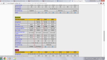

Sat Feb 21 22:01:53 CET 2015    |    sony8v
Servus
hat einer die Daten von einen 9A und einen ABF
was haben die hub und Bohrung 😕
Sat Feb 21 22:04:30 CET 2015    |    wellental
Die Daten auf dw sollten passen, sony. zumindest deckt sich das mit dem, was ich auch so im Kopf hatte...
Edit: Hoppla, Editor abgeraucht...82,5x92,8
Sat Feb 21 22:07:04 CET 2015    |    sony8v
kann ja nicht sein das beide den gleichen hub und Bohrung haben
Sat Feb 21 22:08:13 CET 2015    |    wellental
Weil? Der ABF hat nur längere Pleul und daher einen anderen Block 😉
Sat Feb 21 22:08:51 CET 2015    |    dodo32
doch, das kann sein, wenn die Pleuel kürzer sind. Dann ändert sich der Hub nicht aber der Block ist niedriger
Sat Feb 21 22:10:11 CET 2015    |    wellental
Ach ja, und die Kolben, glaub ich, sind auch anders. Also Abstand Kolbenboden-Augenmitte.
Edit: Das bezieht sich auf den 9A im Vergleich zum KR,PL
Sat Feb 21 22:10:58 CET 2015    |    sony8v
also die zahlen vom abf hab ich wo stehen die vom 9a
Sat Feb 21 22:12:51 CET 2015    |    dodo32
was mir da gerade passend einfällt..., ich weiß nicht mehr war es Welle oder Anarchie..., einer von beiden dozierte einst darüber, dass sich der Winkel den das kürze bzw. längere Pleuel beschreibt unterschiedlich ist und sich das auf den Druck des Kolbens auf die Zylinderwände auswirkt. So grob aus dem Gedächtnis. Ich weiß nur nicht mehr was im Falle des VW Motors im Sinne von hohen Drehzahlen besser ist. Die kürzeren vom Gewicht, hätte ich gesagt. Aber wie sich das mit der "Winkelgeschichte" verhält, weiß ich nicht mehr
Sat Feb 21 22:13:47 CET 2015    |    wellental
ja, auf dw??? unter golf2 motoren. das stimmt schon so sony! der abf hat 159mm Pleul (glaub ich) und der 9A 144mm (wie der KR und der PL)
