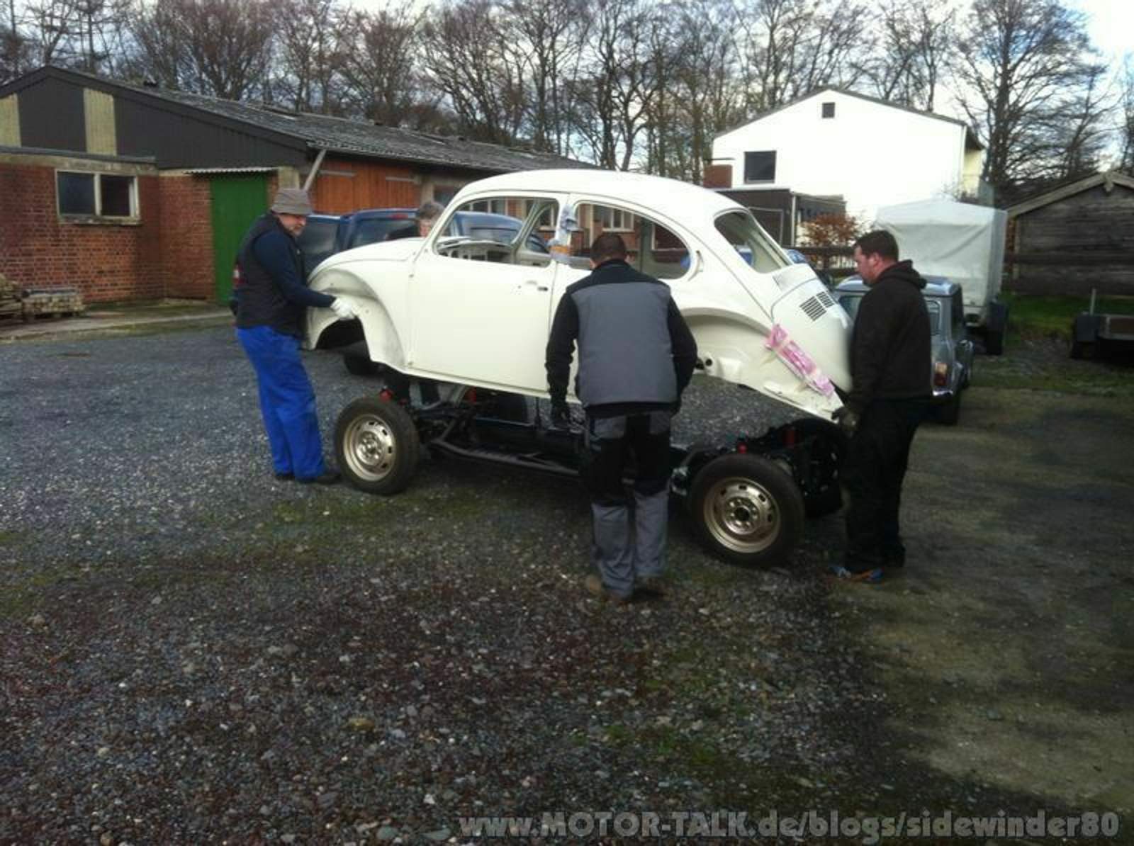

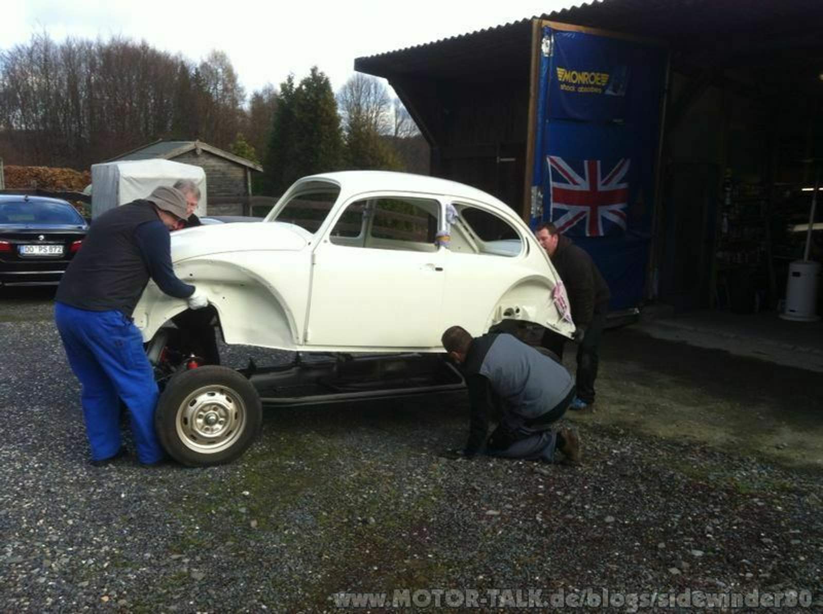

Jetzt war es also endlich soweit. Die Bodengruppe ist soweit wieder vollständig montiert und mit MS Korrosionsschutzfett vorbehandelt. Auch das Häuschen ist soweit vorbereitet und bereits ebenfalls mit MS behandelt. Damit sollte also der erneuten Hochzeit von Bodengruppe und Häuschen nichts mehr im Wege stehen.
Bevor es jedoch losgehen konnte waren noch ein paar Dinge zu klären. Zunächst wollte ich unbedingt vor dem Aufsetzen des Häuschens einmal prüfen, ob der neu aufgebaute Motor an das ebenfalls neue Getriebe passt.
[bild=1] [bild=2]
Also haben wir zunächst einmal den Motor probeweise an die Bodengruppe montiert - siehe da zum ersten Mal seit einer gefühlten Ewigkeit klappt etwas auf Anhieb. 😎 Auch mal schön. 😉

Jetzt konnte es also endlich losgehen und das Häuschen kann nach knapp 2 Jahren wieder an seinen Platz - doch halt, da war doch noch was! Stimmt, diese beiden Bakelit-Warmluftführungen müssen erst noch an das Häuschen. Irgendwo (vermutlich hier im Forum 😉 ) hatte ich mal aufgeschnappt, dass man da nur drankommt wenn das Häuschen von der Bodengruppe getrennt ist. Später kommt man mit den Teilen wohl nicht mehr am Drehstabrohr vorbei. Also schnell neue Dichtungen um die Bakelit-Führungen und das ganze am Häuschen montiert. So, jetzt aber - die tatkräftigen Helfer waren schließlich auch schon da.
Also erstmal das Häuschen vorsichtig aus dem "Lager" holen und ebenso behutsam auf die Bodengruppe aufsetzen.
[bild=4][bild=5]
[bild=6][bild=7]
Jetzt langsam runter, dann sollte alles passen. Und schon ist es geschafft, das ging ebenfalls gar nicht schlecht. Und schon sieht das alles schon wieder wie ein Auto aus.
[bild=8][bild=9]
Erstmal die 22 Schrauben ansetzen und nochmal alles etwas ausrichten - passt. Dann folgte ein kurzer Check ob die Maße noch passen. Bis jetzt sieht's aber erstmal gut aus. Heckblech, Kotflügel, Hauben und Türen sitzen gut. 😎🙂
