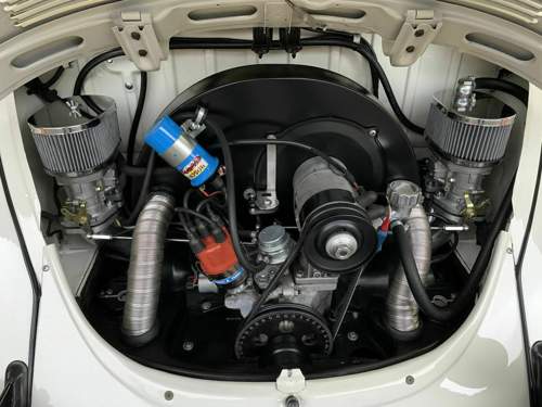

Fangen wir mit der Ausgangssituation an.

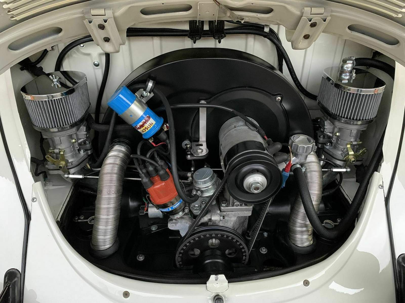

01-motor-vorher01-motor-vorher
Nach dem Umbau auf die DV-Anlage galt es natürlich erstmal das Fahrverhalten zu ergründen. Wie das dann immer so ist, gab es nach der Abholung erstmal nur Regen - war ja klar. Also sehnsüchtig auf die ersten trockenen Tage gewartet und dann direkt los.
Das Fahrverhalten hat sich im Vergleich zum Einzelvergaser, zuletzt ja nen "39er" (umgebauter Solex 34 PICT-3), deutlich verändert. Wie ich schon angedeutet hatte, dreht er jetzt "williger" hoch, wirkt "befreit" und packt kernig zu. Der 39er war wirklich nicht schlecht - vor allem hatte ich damit auch wirklich keine Probleme mehr, aber die 40er Weber IDF sind ne ganz andere Liga. Der Charakter des Käfers hat sich nochmals verändert. Das Potenzial was schon in meinem Käfer geschlummert hat, wurde jetzt erst richtig geweckt. :)

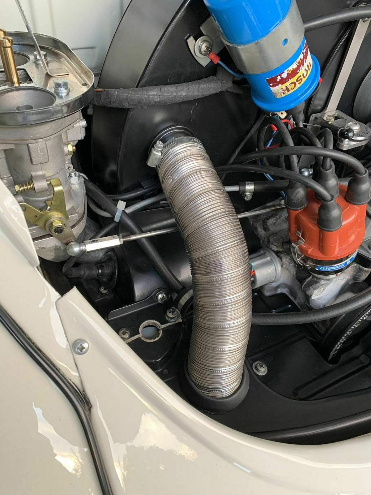

Machen wir mal mit der Spritleitung weiter. Da bekam ich den Hinweis (nochmals vielen Dank an Vari-Mann), das selbige laut Weber-Handbuch nicht höher als die Schwimmerkammer der Vergaser liegen sollte. Die Erläuterungen von Vari-Mann dazu waren auch recht simpel nachvollziehbar - besteht doch bei einem hängenden oder defekten Schwimmernadelventil die Gefahr, dass es einem den Tank in die Gaser (überlaufen) zieht. Schlimmstenfalls machts einem die Zylinder im Stand mit Sprit voll. Das endet dann beim Start...eher nicht so gut...
Mir war zudem noch aufgefallen, dass das T-Stück für den "Split" der Spritleitung aus Kunststoff ist - das mag ich in der Nähe von heißen Bauteilen auch nicht wirklich.
Daher erstmal die Leitung, die noch oben an der Zündspule vorbei ging, nach unten verlegt.
02-motor-spritleitung02-motor-spritleitung
Dabei mit der vorhandenen Schelle (zuvor an der Zündspule montiert) die Leitung so verlegt, dass sie nicht am Gasgestänge reibt oder sich sonst wo verfangen kann.
03-motor-spritleitung03-motor-spritleitung
Anschließend noch die Leitung "zwischen" den Vergasern von oben nach unten verlegt und mittels Kabelbinder arretiert.
04-motor-spritleitung04-motor-spritleitung
Ach ja...das Kunststoff T-Stück ist natürlich auch gleich rausgeflogen und wurde durch ein T-Stück aus Metall ersetzt. Passende Schlauchschellen gab's dann auch gleich dazu.
05-motor-spritleitung05-motor-spritleitung

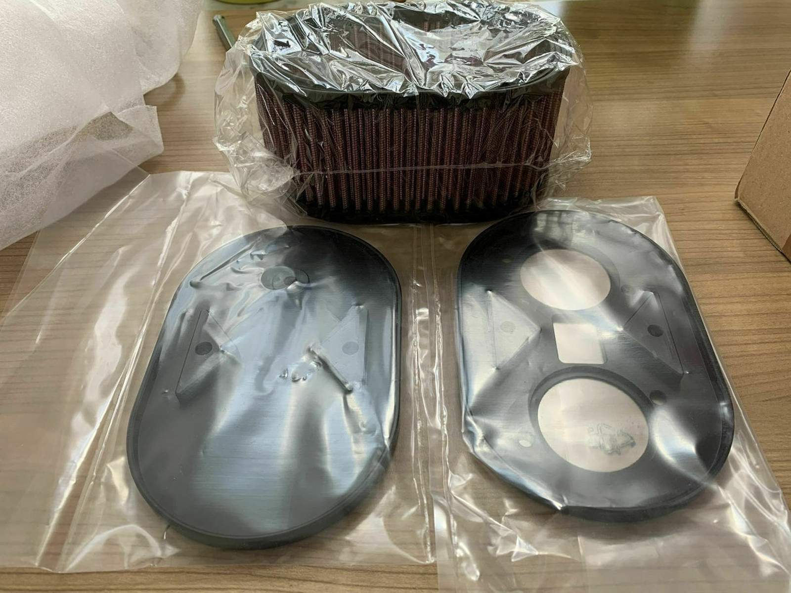

Das waren ja eher Kleinigkeiten. Dann war da noch die Sache mit den Chrom-Luftfiltern. Nun ich bin eigentlich kein Chrom-Fan - ist einfach irgendwie nicht meins. Also gut...so'n paar Sachen sind ok, aber das mit den Filtern wollte mir so einfach nicht gefallen. ;) Hier und da hatte ich schon öfters mal schwarze Filterplatten und natürlich echte K&N-Einsätze gesehen. Also die üblichen Portale sondiert - aber...bei den aufgerufenen Preisen bin ich echt fast vom Hocker gefallen. :eek:
Ich musste echt zwei Mal hinschauen, bis ich realisierte, dass da wirklich "pro Stück" 150 Euro und mehr aufgerufen wurde - ich hatte das immer für den Paar-Preis gehalten. :p
Auch hier war mal wieder ein Tipp (nochmals Danke an Ludibug) aus dem Forum "gold" wert. So hatte ich Kontakt zu Ole Braun, der solche Filter-Patten in diversen Farben und Varianten sowie noch einiges mehr im Programm hat. Wirklich top war auch das Telefonat mit ihm, echt ein total netter Kontakt. So kam es auch, das sich alsbald ein "Paar" schwarze Alu-Platten und zwei originale K&N Filter auf den Weg zu mir machten. (Hier sei schon mal verraten - da kommt vielleicht noch mehr. Sicher bald in einem anderen Artikel hier zu lesen und sehen.)
06-luftfilter06-luftfilter
Verarbeitung, Haptik und Optik wirklich absolut klasse - solche Sachen machen echt Spaß! Man merkt auch immer wieder, wenn die Menschen hinter den Produkten mit Herzblut dabei sind.

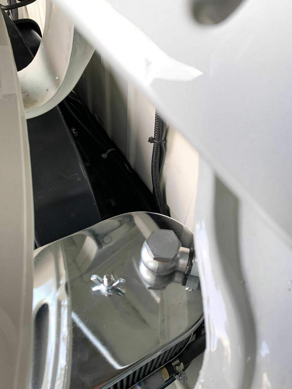

Wie das immer so ist, folgt eins aufs andere. Bei den Chromfiltern war die Gehäuseentlüftung links auf den Filter gelegt. Einerseits zwar ganz gut gelöst - andererseits nicht wirklich schön und...der Käfer darf mit seiner EZ vor 04/73 auch ins Freie entlüften. So "stören" die Gase aus dem Kurbelgehäuse dann auch nicht die Gemischaufbereitung im rechten Vergaser.

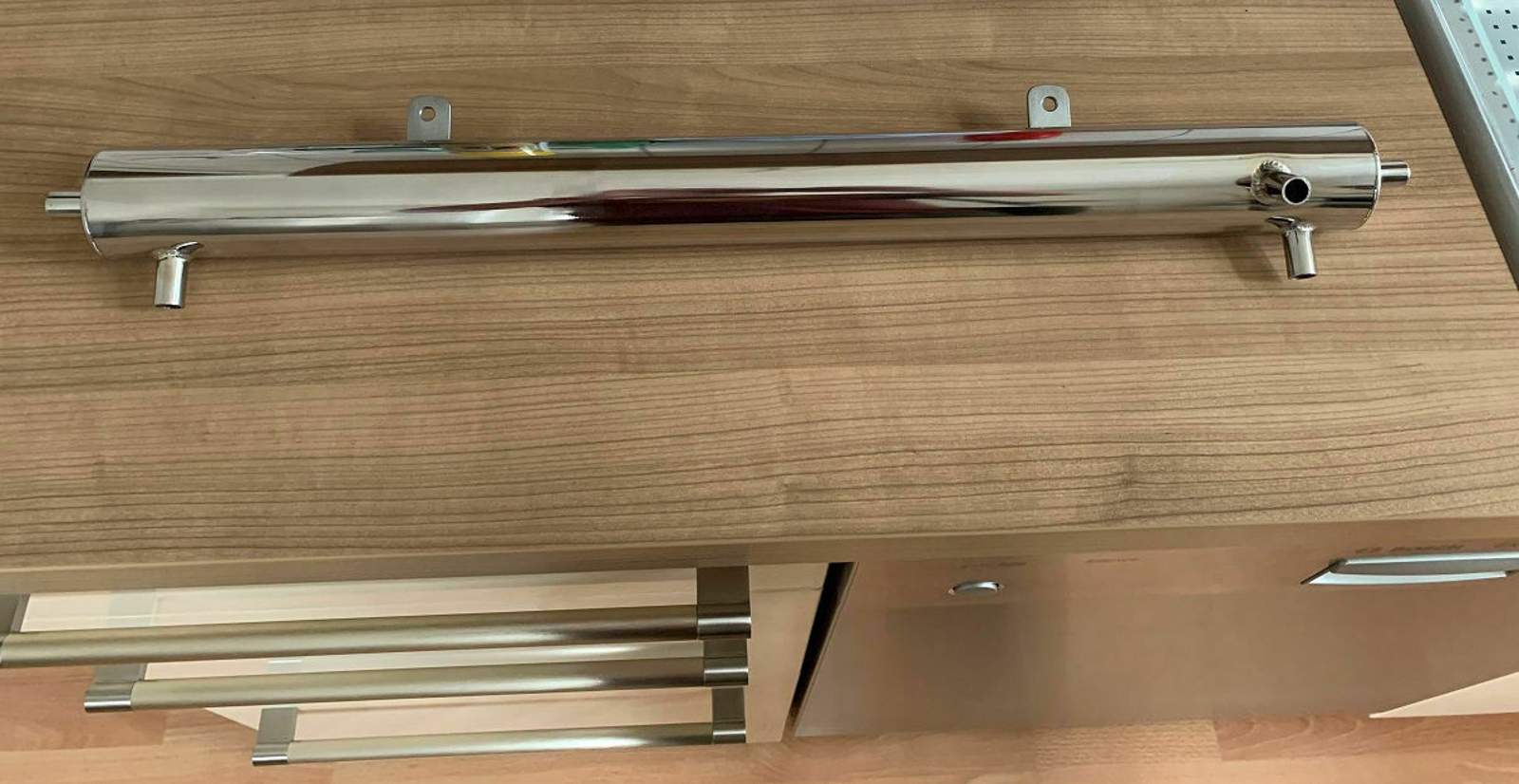

Also musste auch eine neue Kurbelgehäuseentlüftung her. Nun mag ich auch optisch die klassischen Boxen nicht, die es so am Markt gibt. Es gibt da aber andere, unaufdringlichere Lösungen in Form sogenannter "Tubes".
08-entlueftung08-entlueftung
Diese stammt letztlich von VintageSpeed, wird da aber im Auftrag produziert. Sie weicht in einigen Details und dem Preis (deutlich günstiger) von der direkt durch VS vertriebenen Version ab.
Die Tube wird hinter den Scharnieren der Motorhaube an der "Regenrinne" angeschraubt. Sie hat zwei seitliche Anschlüsse, die dann eben je nach EZ via kleiner Filter ins Freie oder aber in die Luftfilter der Vergaser entlüften. Außerdem zwei Anschlüsse für die Ventildeckel und einen für den Öleinfüller - hier sitzt beim Serienmotor der originale Anschluss. Bei mir ist allerdings der linke Anschluss für den Ventildeckel "tot" gelegt, habe nur rechts einen Anschluss direkt im Zylinderkopf. (Bild vom eingebauten Zustand siehe unten.)

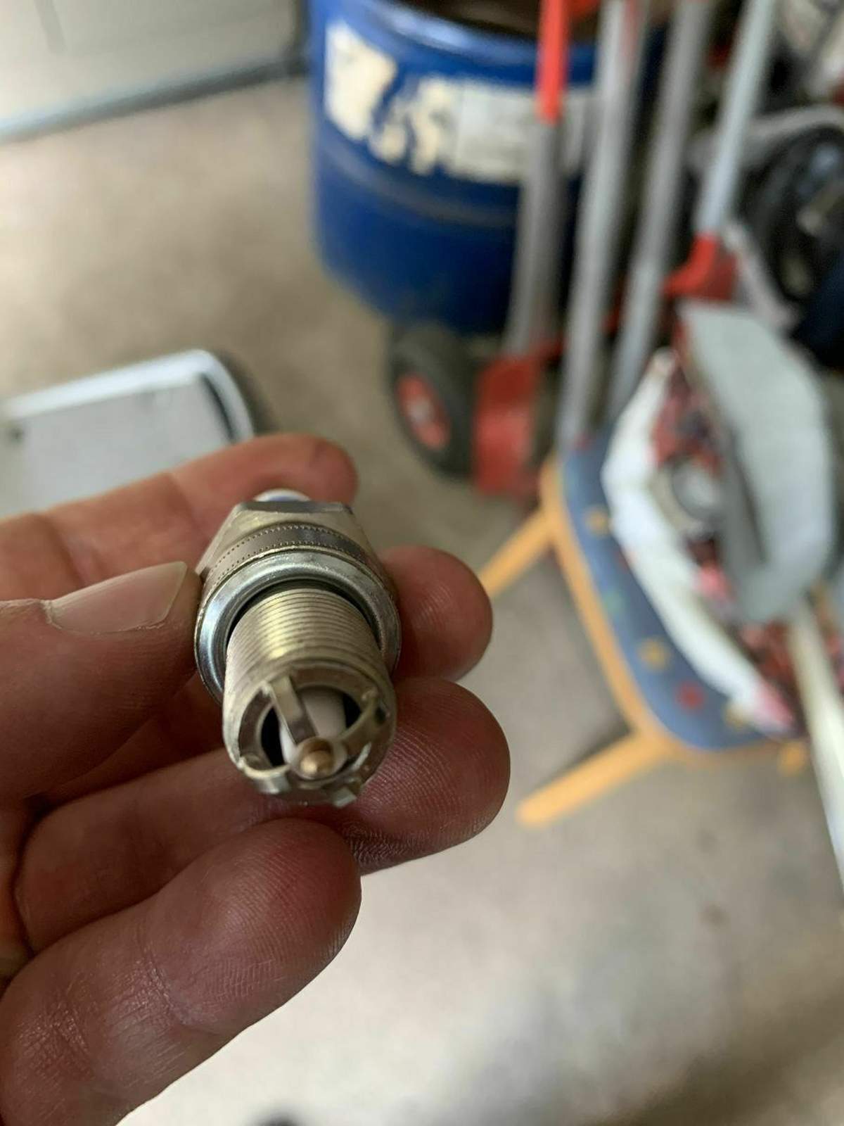

Dann gab es auf Anraten der Werkstatt noch neue Zündkerzen - Bosch WR 78. Hintergrund war die bessere Performance wenn die Kerzen mal im Leerlauf verrußen. Vorher waren NGK B6ES drin.
09-zuendkerzen09-zuendkerzen
Tatsächlich hat sich das Laufverhalten etwas verbessert - oder ist es doch nur Einbildung? Manchmal passiert das ja.

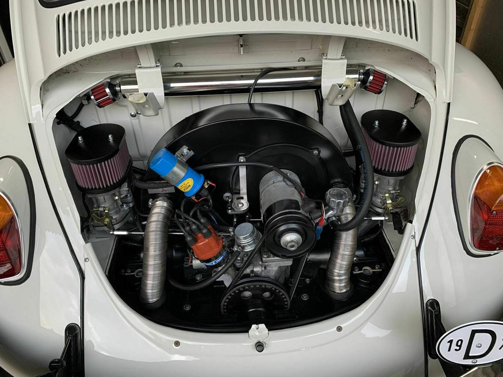

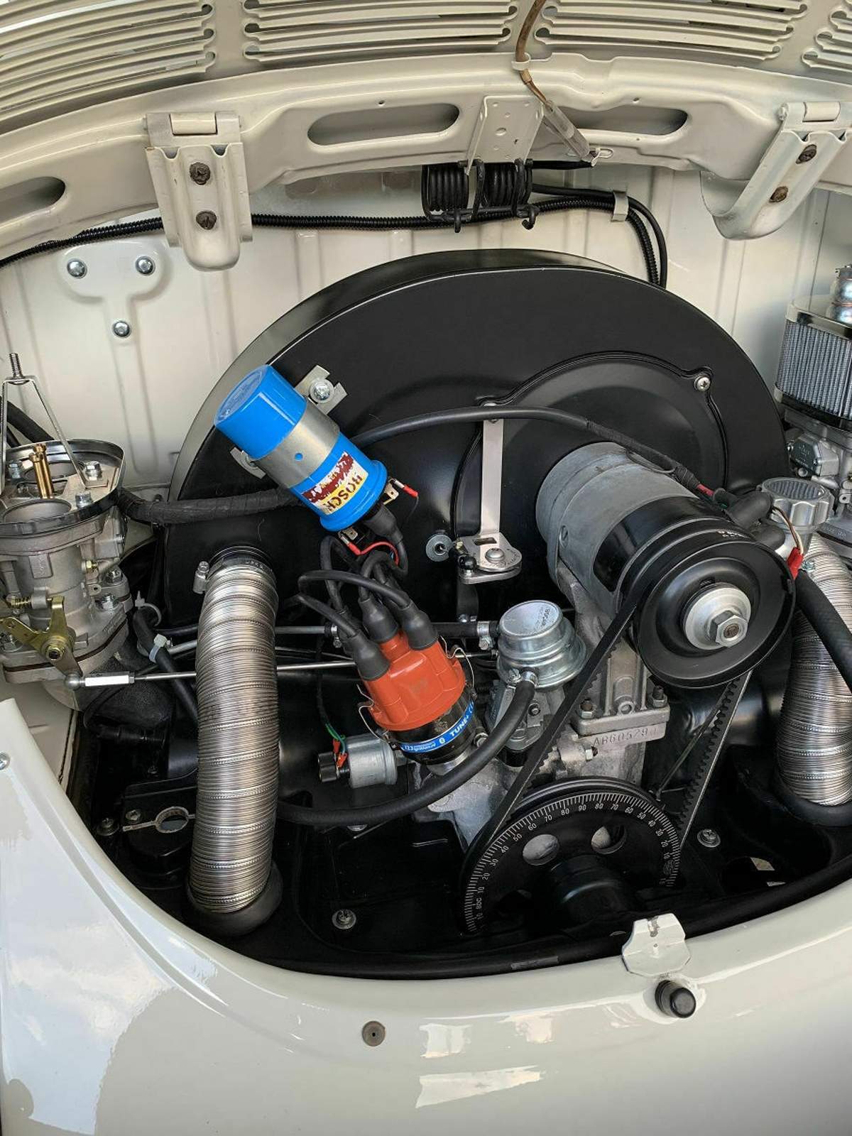

Nun kommen wir dann zum (vorläufigen) Endergebnis der Optimierungen.
10-motor-nachher10-motor-nachher
So gefällt mir das schon sehr gut - und bevor jemand fragt: Ja...die Motohaube ist mittlerweile auch wieder drauf. ;)

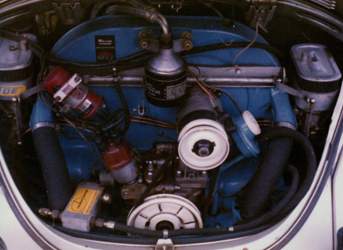

...dann möchte ich auch ein Bild beisteuern von meinem 1302 LS von vor ca. 40 Jahren.
2x Weber Doppelvergaser, Ölkühler hinterm Gebläsetunnel entfernt dann mittels Adapterplatte einen Ölfilter montiert. Vorne links im Bild ein Thermostatblock (Firma Riechert) der das Motoröl bei entsprechender Temperatur zu einem Frontölkühler leitet. Gefördert wird das Motoröl durch eine ersetzte Doppelkammerölpumpe aus einem Automitic-Käfer. In die Trennwand der Doppelölpumpe wurde ein 10mm Loch gebohrt und dann förderte die 2. Kammer wie ursprünglich keine Wandlerflüssigkeit mehr sondern Motoröl.
Zylinderfüsse etwae abgedreht und eine schärfere Nockenwelle in Verbindung mit einem kurz übersetzten Getriebe ließen jeden BMW 1802 beim Ampelstart alt aussehen.
Gruß Bertus
