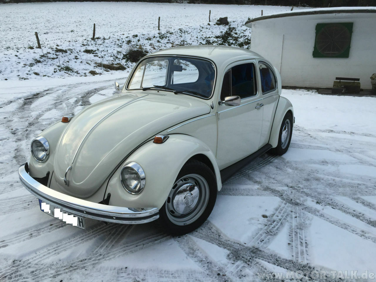

An der Stelle muss ich übrigens mal einwerfen, dass die Bilstein irgendwie besser verarbeitet wirken. Alles absolut sauber - waren doch bei den Konis bspw. die Gummibuchsen wohl schon bei der Lackierung der Dämpfer eingebaut und deshalb auch voll mit roter Farbe. Das aber nur am Rande.
Nach dem Abbocken des Käfers sah es dann erstmal so aus.
[bild=6]
[bild=7]
Auf den Bildern sieht es vorne schon extrem hoch aus - ich kann Euch aber beruhigen, denn da war ich noch keinen Meter gefahren. 😉 Das Ganze hat sich nach zwei, drei Runden um den Block deutlich gesetzt.
Gemessen sind's nur 0,5-0,7 mm mehr Höhe - Radmitte zur Kotflügelkante, als mit den Koni zuvor. Und wetterbedingt waren das bisher auch nur kurze Runden. Im Zweifel könnte ich die Achse jetzt wohl auch noch ne Raste ablassen.
Blöderweise habe ich nach der Fahrt aber kein Foto mehr gemacht - ich reiche es nach...versprochen!
Zu den ersten Fahreindrücken:
Hätte ich so nicht erwartet - merkt man schon deutlich. Immer noch sportlich straff, aber tatsächlich mit mehr Komfort. Scharfe Kanten kommen weiterhin recht "hart" durch, aber alles andere wird im Vergleich zu den Konis wirklich sanfter abgefangen. Wenn es jetzt mal etwas trockener wäre...damit ich mal meine "Hausrunde" mit ein paar echt fordernden Abschnitten drehen könnte. Mal schauen wann der Wetter-Gott (oder ist es am Ende eine Göttin?) sich gnädig erweist. 🙄

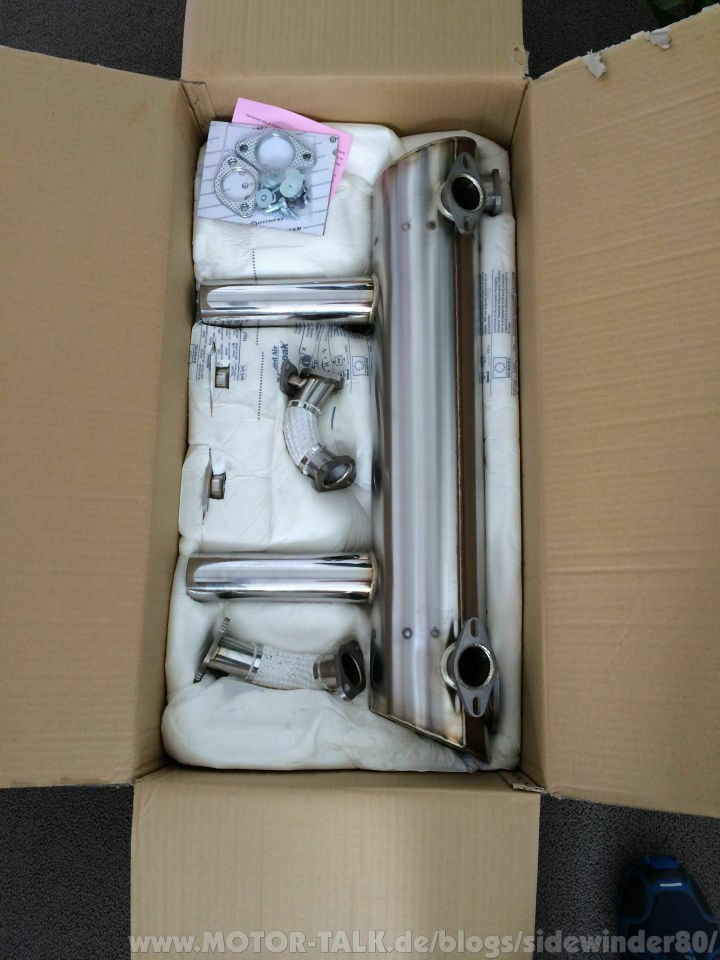

Entschieden habe ich mich für ein komplettes Set eines bekannten Teilehändlers aus Bargteheide. Deren Schaltung lässt die Pumpe bei einschalten der Zündung kurz laufen und schaltet dann ab, sofern der Motor nicht startet. Das hat den Vorteil, dass man so bspw. nach längerer Standzeit mit ein, zwei Mal Zündung einschalten auch die Vergaser erstmal wieder füllen kann.
So'ne Schaltung kann man auch selber bauen, klar - aber mir fehlt da am Ende das Detail-Wissen und irgendwann auch die Zeit. Wenn man dann bedenkt, was die fertige (zig Mal erprobte) Schaltung kostet und den eigenen Aufwand dagegen rechnet....dann lohnt sich manchmal auch der Griff ins Regal.

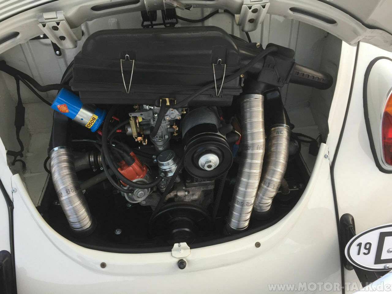

Beim Käfer ist der übliche Platz für die Pumpe wohl vorne, unterhalb des Tanks, irgendwo an der Spritzwand. So auch bei mir. Kurzerhand an der passenden Stelle eine Bohrung an der Spritzwand gesetzt und eine Ein-Niet-Mutter in M6 gesetzt.
Da die Pumpe ein gewisses Maß an "Vibrationen" mit sich bringt, las ich schon, dass man sich nach Möglichkeit entkoppeln soll. Wie der Zufall es will, fiel mir da in der Werkstatt eine kleine "M6-Gewindestange" in die Hand, welche doch tatsächlich in der Mitte durch ein Gummi-Silent entkoppelt ist. 😁
Der Einbau war, dank des ohnehin demontierten Tanks, ziemlich mühelos möglich. Pumpe samt mitgeliefertem Halter angeschraubt, ein neues Stück Spritschlauch zur Leitung in den Rahmentunnel montiert und auch gleich das Stück Schlauch zum Tank samt neuem Spritfilter vorbereitet. Somit hängt die Pumpe unter halb es Tanks - die kann nämlich nur pumpen und nicht saugen - und der Spritfilter auch nicht auf der Druckseite der Spritleitung. 😉
[bild=1]
[bild=2]
Jetzt musste noch die Zuleitung gelegt und die Sicherheitsschaltung in Form des Relais ihren Platz finden. Praktischerweise sind im Serien-Sicherungsträger noch ein paar Relais-Steckplätze ungenutzt. Also kurzerhand den mitgelieferten Relais-Träger ausgepinnt und die Leitungen in den originalen Relais-Träger eingepinnt - Relais einstecken fertig. Jetzt nur noch die Kabel anschließen - Masse an Masse-Punkt, Klemme 30 und 15 an freie Pins (ha ha) auf dem Sicherungsträger und die Signalleitung mit an die Signalleitung des ohnehin schon eingebauten Drehzahlmessers geklemmt.
[bild=3]
Klar...vom Relais dann natürlich noch die Zuleitung zur Pumpe (die natürlich auch noch Masse benötigt) und fertig ist der ganze Einbau...fast...
Es muss ja auch noch etwas ausgebaut werden - nämlich die mechanische Pumpe am Motor. Auch das ist kein Hexenwerk. Kleiner Tipp: Vor dem Abziehen der Spritleitungen an der Pumpe selbige mit einer Grip-Zange abklemmen - dann pleddert einem der restliche Sprit aus der Leitung nicht über die Flossen. 😉
Da der Käfer gerade aufgebockt und quasi mit dem Rücken zur Wand gestanden hat (Stichwort Umbau Lenkung), habe ich mich erstmal damit begnügt die Pumpe auszubauen und die Öffnung mittels bei der Pumpe mitbestellter Verschlussplatte zu versschließen. Die bisherige Zuleitung zur Pumpe kam dann direkt auf die Zuleitung zu den Vergasern - fertig.
Mit einem Testlauf war natürlich erstmal nix - das sollte dann einige Wochen später erfolgen, nachdem die Sache mit der Lenkung durch war. Was soll ich sagen, lief auf Anhieb - ausnahmsweise mal... 😁
Dank der durch Gummi-Silent entkoppelten Montage im Übrigen nahezu kaum wahrnehmbar im Innenraum.

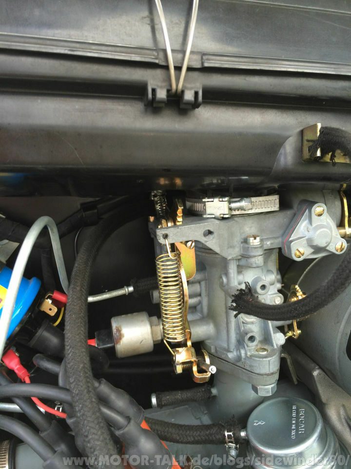

Und jetzt kommt das, was mich eigentlich fast am meisten freut - dank der neuen Pumpe verhalten sich die Vergaser anders. Und zwar im positiven Sinn!
Bisher gab es einen Punkt in der Abstimmung, den ich nie so ganz zufriedenstellend weg bekommen habe: War man im ersten Gang zügig angefahren und hatte schnell in den 2. geschaltet, gab es oft ein stark spürbares Magerloch.
Klar - mittels größerer LLD und ggf. sogar HD ließ sich das verstecken. Hatte aber den faden Beigeschmack, dass er damit in allen anderen Fahrsituation tendenziell viel zu fett (Lambda < 0,80) lief.
Nachdem Umbau lief er zunächst nochmal fetter als sonst und zwar sowohl im Teil- als auch im Vollast-Bereich. Das hat mich dazu veranlasst hat hier nochmals an die Düsen zu gehen. Konkret bin ich erst bei den HD runter von 125 auf 120 (LKD +50). Nachdem er hier jetzt bei Volllast sehr gut bei Lambda 0,85 steht, bin ich dann versuchsweise bei den LLD auch nochmal von der 52er runter auf die 50er.
Und ich kann es kaum glauben...aber er läuft damit jetzt wirklich gut. Ich behaupte fast, so gut wie noch nie. In nahezu allen Konstantfahrsituationen bewegt sich die Lambdaanzeige zwischen 0,82 und 0,87. 😎
Das Magerloch bei etwas zügigerer Beschleunigung vom 1. auf den 2. ist auch weg - komplett.
Einzig im Schiebbetrieb, vor allem bei langgezogenen bergab Fahrten, geht's ab und an > Lambda 1 und ab ca. 1,05 kann man ganz leicht eine Art brabbeln vom Auspuff vernehmen. Ich denke es wird der Ansatz von nem Magerknallen sein, wobei es eben noch nicht richtig knallt - eher so'n sanftes "bapp bapp". 😛
Lässt sich aber easy ausgleichen indem man einfach nur den Fuß zurück aufs Gaspedal legt - das öffnet die Drosselklappen vermutlich den entscheidenden Mü. Erkennt man auch auch der Lambdaanzeige, die sich sofort wieder < 1 bewegt. Im Stand läuft er übrigens so zwischen 0,89 und 0,92 was ich völlig in Ordnung finde.

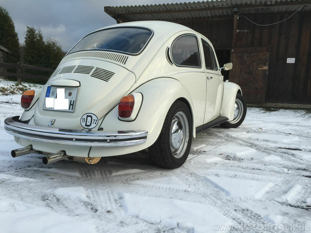

Kommen wir also in 2023 an und beginnen die Saison, wie gewohnt, mit ein paar Ausfahrten. Und wie ich so vor mich hinfahre, ziehts mich in einer langgezogen Linkskurve plötzlich etwas unvermittelt nach außen. Ich dachte im ersten Moment an eine Bodenwelle - welche einen ein bisschen versetzt. Gibt's ja schon mal.
Als ich dann ein paar Tage (wohl eher Wochen) später wieder unterwegs war, passierte mir das Gleiche wieder - diesmal an anderer Stelle, aber auch wieder in der Kurve. Dazu kam noch, dass ich das Gefühl hatte, die Mittelstellung des Lenkrads passt nicht mehr ganz.
Spätestens jetzt musste ich dem Ganzen doch etwas genauer auf den Grund gehen. Also den Käfer auf ebener Fläche vor die Halle gestellt, vorne aufgebockt und alles auf festen Sitz (Traghebel, Gelenke, Spurstangen, Stabi etc.) geprüft. Dann noch die Radlager - die waren ja neulich mal neu gekommen (Hatte ich dazu eigentlich mal was geschrieben?) - und natürlich die Lenkung selbst (Hardy-Scheibe etc.) geprüft.
Aber nix...alles fest, kein Spiel wo keines sein soll. 😕
Komisch, komisch...doch alles nur Einbildung? Also den Käfer wieder "abgebockt" und grübelnd erst mal in den Fahrersitz versunken. Wo ich da so sitze, drehe ich im Stand mal am Lenkrad...erst schnell, dann langsam....Moment! 😰 Da stimmt was nicht! 😕
(Das jetzt zu beschreiben ist gar nicht so einfach...)
Drehe ich in Mittelstellung (wo das Ganze ja etwas Spiel hat) langsam nach links bis zum "Druckpunkt" - also da wo das Spiel aufhört - kann ich das Lenkrad mit dem richtigen Druck ein paar Grad weit drehen, ohne dass die Räder sich bewegen. Drehe ich das Lenkrad nun zurück steht es, in Mittelstellung der Räder, leicht schief und ich kann das gleiche Spielchen in die andere Richtung durchführen - langsam zum Druckpunkt...
Es gibt da also ein paar Grad Drehbewegung am Lenkrad, bei der das Spiel schon weg ist und merklich Druck da ist, sich die Räder aber nicht bewegen. 😕😰
Vom Gefühl her lässt sich der Moment, zwischen Druckpunkt und echter Bewegung am Rad, am ehesten so beschreiben, wie sich eine Schraube kurz vorm abreißen anfühlt - das kennt ihr alle, oder? 😁
Nachdem ich noch zwei helfende Hände angefordert hatte - mal einer unten am Lenkgetriebe fühlen und der Andere oben am Lenkrad drehen konnte - war klar: Das kommt irgendwie aus dem Lenkgetriebe. Nicht gut...und erstmal das vorläufige Ende der Fahrten mit dem Käfer. 🙁 Aber wie sollte es nun weitergehen?

Angefangen haben wir mit den Edelstahlrohren, welche den Gebläsekasten mit den Heizbirnen verbinden. Durch den neuen Auspuff war hier noch der Austausch der Aluschläuche nötig. Im Sommer hatte ich die Heizung ja nicht vermisst, aber bei den Ausfahrten zum Saisonende war es schon recht frisch. 😁 Die Edelstahlvariante ist deutlich stabiler, lässt sich dadurch aber nur wiederwillig in die richtige Position bringen. Zu allem Überfluss muss das Rohr unterhalb der Verblechung - auf engstem Raum - auch noch um "sieben Ecken" herum 🙁...nun zu guter letzt hat's dann doch irgendwie geklappt. Und optisch ist es auch noch mal etwas schicker.
[bild=4]

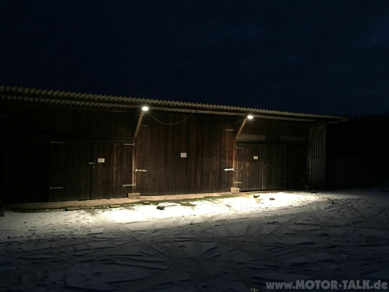

Bevor sich die Tore der Schrauberhöhle schließen, hier noch ein paar "Winterimpressionen"...
[bild=1] [bild=2]
[bild=3] [bild=5]

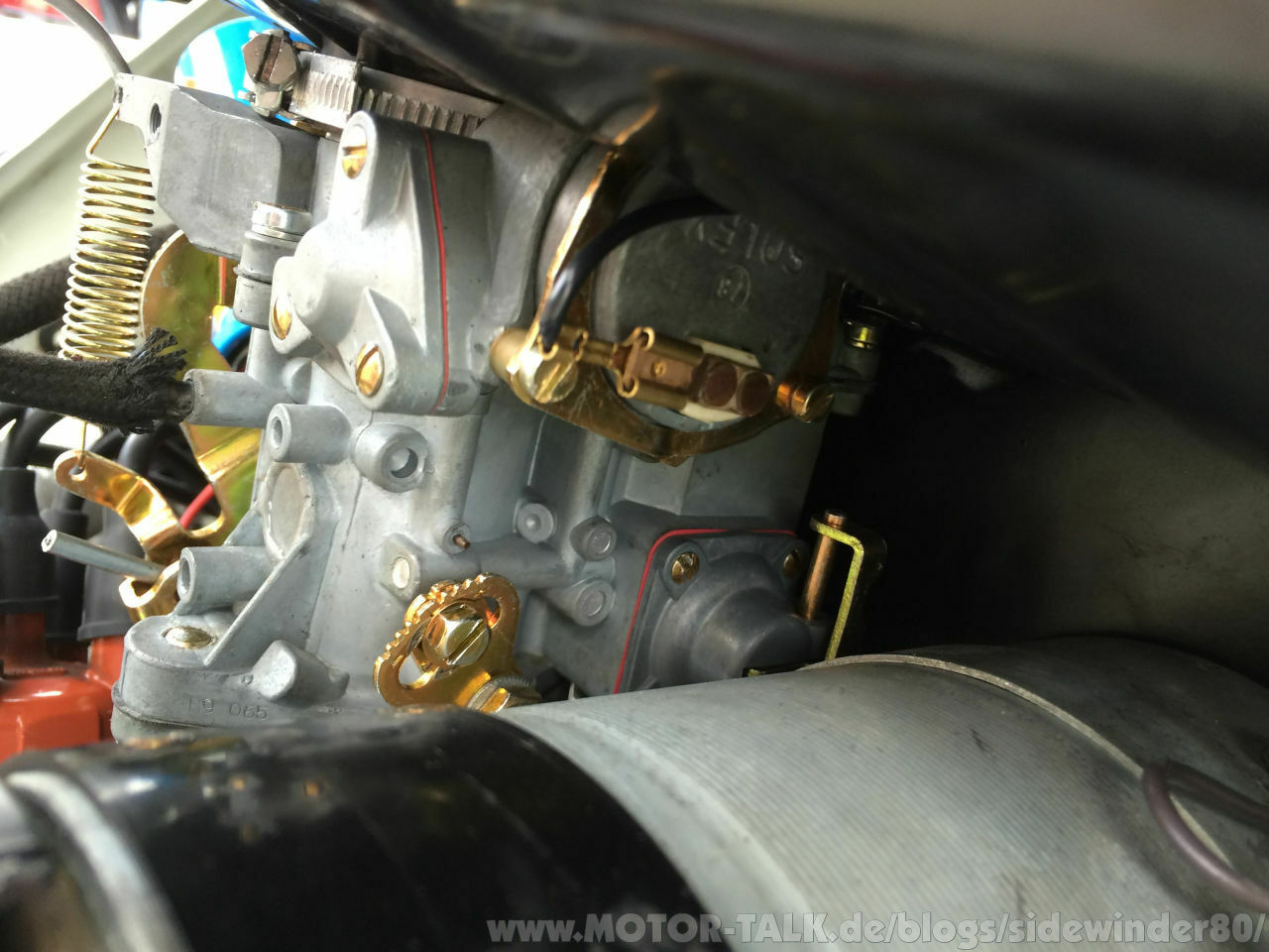

Anfangen will ich mal mit dem Thema Vergaser, da dies bis dato sicherlich eines der Themen mit den größten Nachwehen war. Im Rahmen des Neuaufbaus hatte ich für den Motor ja einen neuen 34-PICT 3 Nachbau-Vergaser von BOCAR gekauft. Was bereits bei der Einstellung des Motors und später dann auch bei der AU auffiel war, dass der Vergaser recht schlecht auf die Einstellungen reagierte. Etwaige Einstellungen an der Leerlauf- und der CO-Schraube führten kaum merklich zu Änderungen.
Das alles wurde begleitet von ständigen Problemen mit dem Leerlauf - sprich er ging bei jeder passenden Gelegenheit im Stand aus. 🙄 Nachdem ich alle anderen Komponenten ausgeschlossen hatte (Zündkerzen, Kabel, Zündspule, neue kontaktloses Zündmodul etc.), blieb eigentlich nur noch der Vergaser übrig.
Nach reiflicher Überlegung entschloss ich mich dazu hier nochmal tätig zu werden und auf die Suche nach einem brauchbaren original Solex Vergaser zu gehen. Nicht zuletzt dank eines Hinweises hier aus dem Forum, bin ich so an Guido Wensing gekommen. Er bietet u. a. die Überholung von Vergasern, Kaufvergaser und Tuning-Vergaser an. Nach einem netten telefonischen Beratungsgespräch entschloss ich mich seiner Empfehlung zu einem 37er Vergaser zu folgen. Beim 37er handelt es sich um einen entsprechend modifizierten 34er original Solex-Vergaser, der natürlich neben der Bearbeitung vollständig überholt wurde. Die Lieferzeit sollte zwei bis drei Wochen dauern. In der Zwischenzeit sollte ich schon einmal die CSP-Tuning-Ansaugbrücke gegen eine Serienbrücke tauschen und den Anschlussflansch für den Vergaser konisch auf 37 mm aufweiten.
Gesagt getan. Zunächst habe ich also ein neue Ansaugbrücke besorgt. Diesmal gleich ein aufgearbeitetes Originalteil und keine Reproduktion. Vor der Montage noch "schnell" den Flansch konisch auf 37 mm geweitet und schon war das Teil montiert. Wobei "schon" relativ ist, das hat auch ein, zwei Stündchen gedauert. 😉
[bild=1]

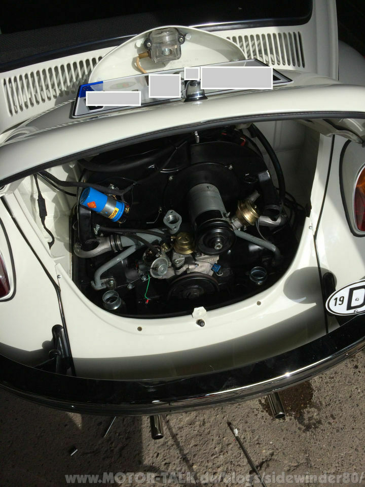

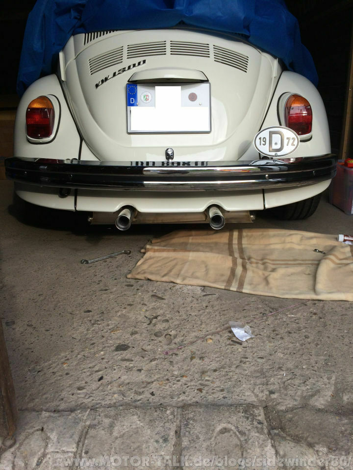

Ein weiteres Thema was ich ohnehin noch auf dem Zettel hatte war das Thema Auspuff. Bislang werkelte da ja ein Serienendtopf mit TDE Endrohren. Da es für die anstehenden Einstellungs- und Abstimmungsarbeiten des Vergasers notwendig gewesen wäre einen Anschluss für die Lambdasonde einzuschweißen, ich aber ohnehin noch tätig werden wollte, habe ich das im selben Zug gleich miterledigt. Bloß welchen Auspuff nehmen? Gelandet bin ich schließlich bei der Sportversion von Vintage Speed. Komplett aus Edelstahl bei weitgehender Einhaltung der Serienoptik - sieht man mal vom Rohrdurchmesser ab. Und auf beiden Seiten einen Zugang für den Anschluss einer Lambdasonde.
[bild=2] [bild=3]
Im Nachgang war der Auspuff genau die richtige Entscheidung. Tolle Optik, schöner Sound und dabei keinesfalls zu laut oder aufdringlich. Er fügt sich quasi perfekt in das ganze Fahrzeugkonzept ein wie ich finde. Aber das ist am Ende natürlich auch ein stückweit Geschmacksache und das ist auch gut so. 😉
Nachdem nun mittlerweile drei Wochen vergangen waren, erwartete ich langsam aber sicher auch eine Meldung darüber das mein neuer Vergaser fertig ist und wir einen Termin zum Einbau und Bedüsung machen können. Doch noch tat sich nichts - außer das die Probleme mit dem BOCAR-Vergaser immer schlimmer wurden. An ein normales Fahren war mittlerweile nicht mehr zu denken. Was insofern problematisch war, als dass einige Pflichttermine anstanden: Wertgutachten, Nacharbeiten beim Lackierer etc.
Was also tun? In diesem Moment kam die ganz große Hilfe mal wieder hier aus dem Forum. Wirklich ganz großes Kino! 🙂 Kurzfristig bekam ich völlig unkompliziert leihweise einen originalen 34er Solex-Vergaser angeboten. Zum einen um sicher prüfen zu können, dass die Probleme tatsächlich vorm Vergaser herrühren und zum anderen um den Rest meiner Saison zu retten - denn noch immer war ein Liefertermin für den bestellten Vergaser nicht klar.
Kaum war der Leihvergaser montiert, war klar das die Probleme tatsächlich vom Vergaser kommen. Der originale 34er Solex lief schon deutlich besser als sein BOCAR-Pendant zuvor. Neben dem Leerlauf der jetzt auch funktionierte, nahm er auch die Befehle vom Gaspedal deutlich besser an.
Parallel versuchte ich den Kontakt zu Guido Wensing wieder aufzunehmen um mal nach dem Stand der Dinge zu hören. Schließlich waren die avisierten 3 Wochen zwischenzeitlich schon verstrichen. Hier auf MT hatte er in einem Thread noch von gerade durchgeführten Umbauarbeiten in seiner Werkstatt berichtet und das es so leider zu etwas längeren Lieferzeiten kommt.
Nachdem der Kontakt dann wieder hergestellt war, ging es glücklicherweise weiter. Der Vergaser sollte kurzfristig fertig sein und wir vereinbarten einen Termin für den 27.08. vor Ort in Borken. Da soll der Vergaser gleich eingebaut und auf den Motor abgestimmt werden.

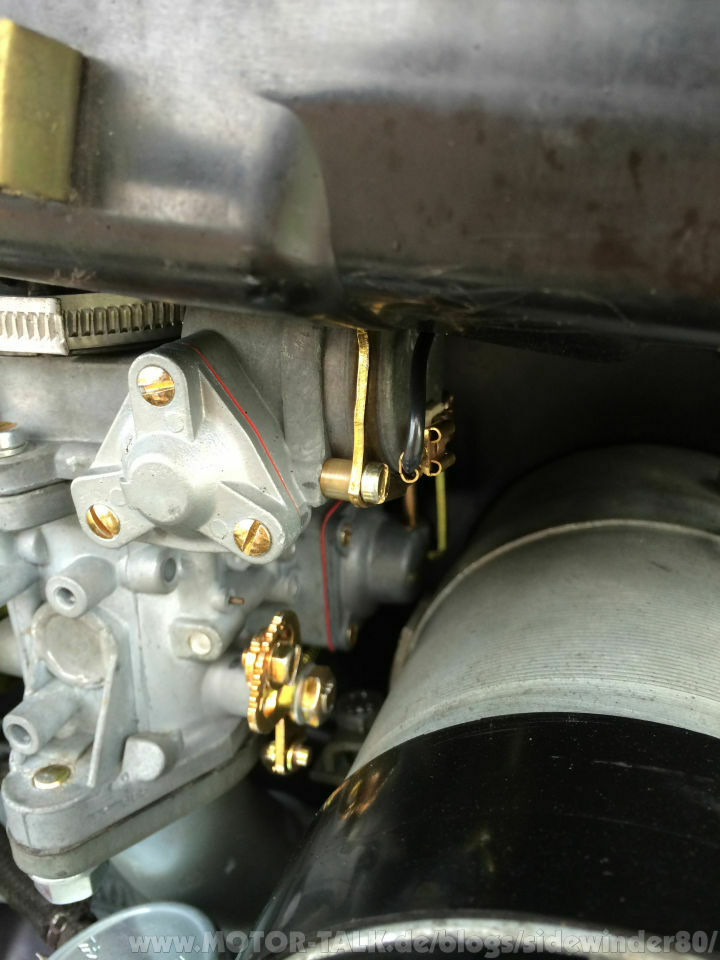

Früh morgens also auf nach Borken, um etwa 09:00 Uhr soll es losgehen. Von mir aus sind das knapp 90 km einfache Strecke, die in knapp einer Stunde und 20 Minuten bei gemütlicher Fahrt erledigt waren. So traf ich um kurz vor neun am Ziel ein. Ein Industriegebiet in Borken-Weseke. Nach kurzer Begrüßung, einem guten Kaffee und kurzer Begehung der Räumlichkeiten war auch klar was es mit den Bauarbeiten so auf sich hat. Neben dem Bau seines Wohnhauses wird gerade auch die ganze Werkstatt umgekrempelt. Daher gerade alles in geordnetem Chaos. Also tatsächlich entsprechende Umstände vor Ort und nicht, wie so oft schon, irgendeine vorgeschobene Ausrede weshalb es mal wieder länger dauert als angekündigt. Das kenne ich ja leider auch zur Genüge.
Und da lag er dann - der 37er. Optisch tadellos und vermutlich sauberer als Solex ihn selbst irgendwann mal ausgeliefert hatte. Jetzt sollte es also losgehen. Wir haben ihn zunächst erstmal so, wie Guido ihn vorbedüst hatte, montiert.
[bild=4] [bild=5]
[bild=6]
Anschließend sind wir vier "Runden" über die Landstraße, natürlich samt Lambda-Tool. Die Vollast-Werte waren schon gut, so um 0,85-0,91. Beim Wechsel von Teil- auf Vollast und beim beschleunigen nach dem Gangwechsel gab's noch ein kleines Einknicken in Richtung zu mager. Was auf der Anzeige des Lambda-Tools schön zu erkennen war. Das größte Problem sollte aber der Leerlauf darstellen - den hat er nämlich gar nicht gehalten. Aber das kannte ich ja schon. 😉
Das Abstimmen des Leerlaufs hat so auch einen Großteil der Arbeit ausgemacht. Dafür musste Guido noch einige Male die Leerlauf- sowie die Zusatzkraftstoffdüse wechseln und die Bohrung in der Drosselklappe anpassen.
Als er anschließend auch im Stand lief und einstellbar war, haben wir den Leerlauf wieder auf 900 U/Min eingestellt. Dabei hat er jetzt ein Lambda-Wert von 0,98-1,0. Anschließend sind wir zurück auf die "Teststrecke" gefahren. In allen Fahrzuständen zeigte das Lambda-Tool - mal abgesehen von kurzzeitigem abmagern beim raschen beschleunigen - Werte zwischen 0,83-0,90. So sollte es sein und auch der Lauf im Stand passte jetzt. Insgesamt hat die ganze Abstimmung knapp zwei Stunden in Anspruch genommen.
Und jetzt kommen wir natürlich zur wichtigsten Frage, wie fährt er sich denn nun? Er fährt sich deutlich schöner als mit dem 34er BOCAR (wenn der mal lief) - aber das hatte ich quasi erwartet. 😁 Allerdings läuft er auch tatsächlich nochmals merklich besser, als mit dem geliehenen 34er Solex. Er entwickelt aus allen Lebenslangen einen sauberen, kraftvollen Durchzug. Auch das zuvor beschriebene kurze Einknicken nach den Gangwechseln hat Guido mit seiner Abstimmung wirklich völlig verschwinden lassen. Ich bin noch immer gleichermaßen überrascht und angetan davon, wie schön der Motor mit einem ordentlich abgestimmten Vergaser laufen kann. So muss das sein. Ich hatte die Hoffnung darauf nach dem Theater mit dem 34er BOCAR ja schon fast aufgeben. 🙂 Über den Verbrauch kann ich mich ebenfalls nicht beklagen, der lag bei der letzten Prüfung an der Tankstelle bei etwa 9 Litern auf 100 Kilometer, bei überwiegend Landstraße und Autobahnetappen.
Neben dem 37er Vergaser selbst war es aber sicherlich auch nicht die schlechteste Entscheidung ihn direkt von Guido einbauen und auf den Motor abstimmen zu lassen. Schließlich kennt er sein Produkt am besten. Mir selbst hätte einerseits das Lambda-Tool, vor allem jedoch auch die Erfahrung in der Thematik gefehlt. Somit habe ich mich bei Guido an der richtigen Adresse gefühlt.
Am Ende hat es zwar statt 3 knappe 8 Wochen gedauert bis der Vergaser fertig und eingebaut war. Abschließend kann ich aber feststellen, dass sich das Warten auf jeden Fall gelohnt hat und ich mit dem Ergebnis mehr als zufrieden bin.
