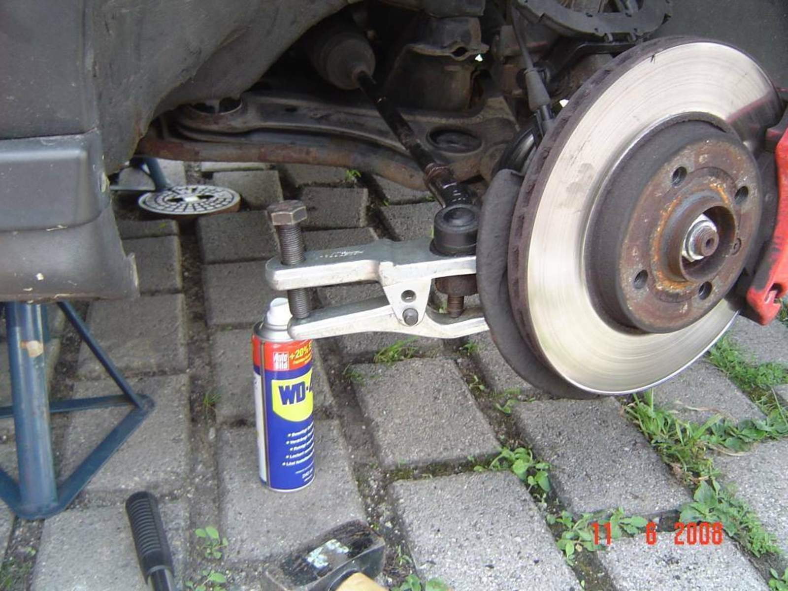

Ausbau mit Abzieher

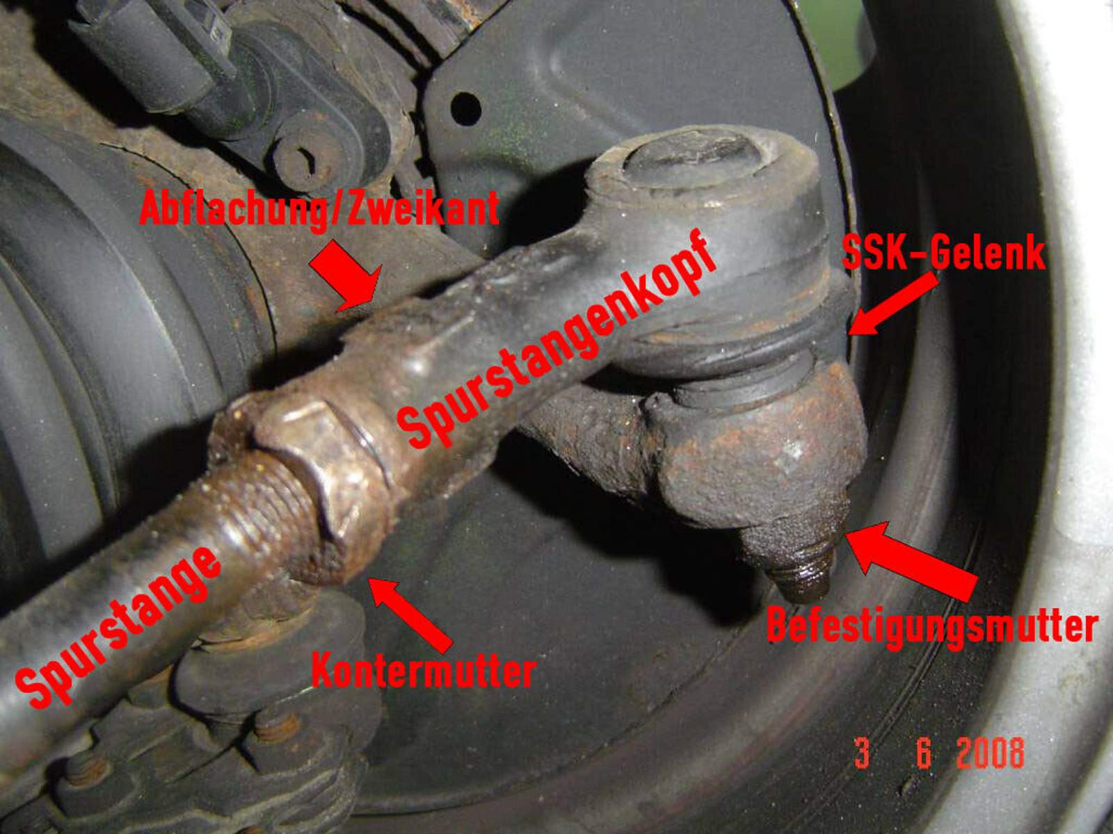

1. Radschrauben lösen, Auto aufbocken und Rad abnehmen.
2. Befestigungsschraube (SW 19) des Spurstangenkopfes lösen
3. Kontermutter (SW 22) des SSK lösen.
4. Abzieher ansetzen und Spurstangenkopf aus dem Lenkspurhebel herausdrücken.
5. SSK abdrehen, dabei die Umdrehungen merken! Spurstange am Sechskant (SW 13) gegenhalten.
6. Gewinde säubern.
7. Neuen SSK mit derselben Umdrehungszahl aufdrehen, Spurstange gegenhalten.
8. SSK in den Lenkspurhebel eindrücken.
9. Kontermutter 50 Nm mit SSK kontern.
10. Befestigungsmutter 35 Nm festdrehen, neue selbstsichernde Mutter verwenden!
11. Rad montieren, Anzugsdrehmoment der Radschrauben 110 Nm bei 4-Loch Felgen, 120 Nm bei 5-Loch Felgen.
12. Spur einstellen lassen (Werkstattarbeit)
Ausbau ohne Abzieher
1. Bis Schritt 2 der Anleitung mit Abzieher verfahren
2. Spurstangenkopf unter Spannung setzen. Dazu mit einem Wagenheber das Gewinde des Spurstangenkopfes anheben. Alternativ mit einem Montierhebel/Brechstange zwischen Spurstangengelenk und Lenkspurhebel fahren und Hochdrücken.
3. Mit einem Hammer mehrmals kräftig seitlich gegen den Lenkspurhebel schlagen.
4. Mit Schritt 4 der Anleitung mit Abzieher weiter verfahren
Erfahrungssammlungen
Bei der Montage ist darauf zu achten dass die Lenkgetriebemanschette nicht verdrillt wird.
Am Vortag die Schrauben mit Rostlöser einsprühen, möglichst nach drei, vier Stunden nochmals besprühen. Bei mir waren die vorher schier festgebackenen Muttern ohne bezeichnenden Kraftaufwand lösbar.
Während der Abzieher gespannt wird, sollte gelegentlich auf den Lenkspurhebel geschlagen werden. Achtung, der SSK löst sich plötzlich und mit einem Ruck. Die Hände deswegen nicht über den SSK halten.
Falls der Spurstangenkopf sich nicht von der Spurstange abdrehen lassen will mit zwei Hämmern dagegen schlagen. Immer wieder zwischendurch probieren, irgendwann klappts.
Ansonsten bleibt nur Erhitzen übrig. Nicht durchglühen lassen!
Bei der oben genannten Methode ist meist das Gewinde der Spurstange beschädigt. Dies ist mit einem Gewindeschneider 14,15 mm wieder nachschneidbar.
Die, häufig rundgedrehten, Kontermuttern bei der Gelegenheit gleich ersetzen.
