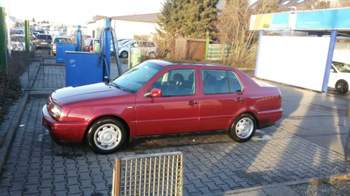

Hallo Lesergemeinde,
vielleicht erinnern sich noch manche was dem typischen Rentnervento im Januar widerfahren ist. Das ganze war natürlich sehr ärgerlich, schließlich hatte ich keine 10 Tage vor dem Unfall den Wagen teilweise neu lackieren lassen und sämtliche Rostansätze entfernt.
[galerie]Ich hatte eigentlich drei Möglichkeiten zur Wahl gehabt: Verkaufen wie er ist, Schlachten und in Einzelteilen verkaufen oder gleich Verschrotten lassen. Hatte alles seine Vor- und Nachteile gehabt. Bis ich mir mal eine Reparatur durchgerechnet habe. Die war gar nicht so mal teuer, es würde nur viel Zeit Anspruch nehmen die passenden Teile zu einem passablen Kurs zu finden. Einen guten Karosseriebauer habe ich aber schon seit langen an der Hand, also wurde nach anfänglichem Zögern doch das „Unsinnigste“ gewagt.
Ich besorgte über die Monate Teile wie Motorhaube, Kotflügel, Innenkotflügel, Schlossträger, Stoßstange etc. usw. bei verschiedenen Schrottplätzen. Es war keine eile geboten, also konnte ich das Ganze ruhig angehen. Derweil habe ich den Wagen schon mal teilzerlegt um zu sehen, ob die A-Säule betroffen war. War sie zum Glück nicht, also ging es weiter. Was gebraucht erworben werden konnte, wurde auch so gekauft, einige Sachen mussten aber als Neuteil erworben werden. Das war z.B. der Längsträger mitsamt Radhaus, der Querlenker sowie das Traggelenk und andere Kleinigkeiten.
[bild=6]Leider konnte ich nicht immer die richtigen Teile beschaffen, so ist die Stoßstange z.B. vom Golf, die Lippe von einem GT/GTI/VR6-Modell, der Kühlergrill vom 92er Vento und der Kotflügel hatte leider eine Delle, die man nicht so gut rausdrücken konnte. Naja egal, das Auto ist auch schon alt.
Zu den Blecharbeiten kann ich wenig sagen, das Fahrzeug wurde auf die Richtbank gesetzt, das alte Radhaus ausgetrennt und eines neues eingeschweißt. Das Grundieren, Abdichten, primern usw. habe ich wieder übernommen, deswegen stimmt im die Motorraum die Farbe überhaupt nicht 😁 Egal… wer sieht das?
Querlenker, Achsgelenk etc. habe ich selber ausgetauscht, war ein bisschen fummelig ohne Hebebühne, aber machbar.
Ergebnis: Der Vento schaut wieder gut aus, fährt gerade aus, bleibt beim Bremsen in der Spur und der Gutachter von der Versicherung war auch einverstanden (Zitat: „Da hatten manche ihren 5-jährigen Wagen wegen so was abgestoßen“).
Es ist also alles bestens und auf lange Haltbarkeit ausgelegt worden. 😉
Ich bin gespannt, wie lange er sich bei mir halten wird.

Sat Jun 23 20:36:18 CEST 2012    |    rpalmer
Ich danke für euren Zuspruch zu dieser Aktion, die bei vielen eher Stirnrunzeln hervorlockte 🙂
Die Felgen sind originale VW "IMOLA", sind inzwischen recht selten, da es sie nur zwei Modelljahre lang als Sonderausstattung für Golf und Vento gab.
Zu den Kosten, ich verweise auf den Anhang.

Also 1200 totall wenn ich das richtig gelesen habe ( MT Logo war drüber 😁 ), sind n guter Preis wenn man belegt was das für eine Menge an Teilen und Aufwand ist. Nicht schlecht Herr Specht, saubere Arbeit 🙂
Sat Jun 23 22:29:36 CEST 2012    |    rpalmer
1274€ mit allem was dazu gehört 😉
Ging aber wie gesagt nur, weil man diesen und jenen kennt, viel Zeit für die Teilesuche hatte und es sich um ein altes Auto handelte, es gibt ja zahlreiche Golf 3 auf den Schrottplätzen 😉

Mon Feb 18 20:42:06 CET 2019    |    rpalmer
Wow, über 6 Jahre her seit dem Unfall... aber ich hab die Kiste noch immer 😁
Inzwischen mit richtigem Stoßfänger vorn (Vento, nix Golf), dem zum Modelljahr passenden Grill und dellenfreien Kotflügel.
