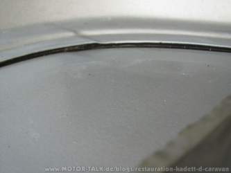

Bei Kadett C "üblich" ist Rost an dem Ecken der Frontscheibeneinfassung direkt über dem Kotflügel. Auch hier war auf der Fahrerseite etwas hoch gekommen. ich beschloss: öffnen und richtig, unterrostet. Nun war aber klar, die Frontscheibe muss raus. Das ging auch gut und dann ging es los. Ja wie bei Opel üblich Rostpickelchen aber ansonsten sah die Frontscheibeneinfassung noch gut aus. Bis ich die Rostpickel aufgeschliffen habe. Plotzlich kam so viel weißes Zeug zum Vorschein, das deutete auf Spachtel. Ergebnis: Mindestens eine 250g Dose Spachtel modellierte den gesamten Scheibenrahmen ausser oben am Dachverlauf. Also musste alles runter. Und darunter: Rost. ich muss schon sagen, sehr gut kaschiert das Ganze. Erst weiß und dann sprühte die braune Pest. Nun wäre es vielelicht sinnvoller gewesen das so zu lassen weil das Auto hinterher sowieso nicht mehr bei Regen fährt, aber irgendwann kommt das wieder durch und da jetzt ist eh alles demontiert muss das eben jetzt auch noch fertig gemacht werden. Aber sein musste das echt nicht....Mal sehen wie lange ich dafür brauche.
Heureka, manchmal läuft es aber auch, Montag angefangen und Freitag Mittag vobereitet zum lackieren. Leider am Wochenende keine Zeit, also erst in der Woche danach. Aber alles schneller gemacht als gedacht.
Die Woche danach, Donnerstags dann Farbe und Klarlack drauf, leider wirds schon zu früh dunkel. so ein paar Stellen hätte ich noch etwas mehr Klarlack gönnen können, aber dafür Läuferfrei. Einige Stellen muss ich nacharbeiten. leider sind die Übergänge am Dach nicht so geworden wie in meiner Theorie, lässt sich aber mit leben. Ich habe leider im Grenzbereich zu nah und dicht lackiert, sodaß nach dem Schleifen und Polieren doch einwenig was sichtbar ist. Wenn man genau hinsieht. Da es aber auf dem Dach noch einige "Fehlstellen"gibt, ist das für mich so in Ordnung.
Zum Abschluss noch die Kanten, wo die Bleche zusammengeschweißt sind (die Zwischenräume) zuerst mit Karosseriedichtmasse abgedichtet (die liegen nicht immer plan auf) und dann mit Farbe nachgepinselt. Nun habe ich gesehen, daß innen der Bereich hinter der Amaturenverleidung, der schwarz ist auch aussieht wie gewollt und nicht gekonnt. Also den auch nochmal schleifen, alles abkleben und einmal einschwärzen. Dann kann ich die Scheibe wieder einsetzen.
-Geschafft, Scheibe sitzt gut, diese Arbeit beendet. In der Scheibenkante habe ich Teroson Dichtband zu einer Schnur gerollt und in die Rundung gelegt. Bei den Scheiben vorne ist das sinnvoll, da hier doch schon mal öfter Wasser speziell in den Scheiben ecken rechts und links über die Schweißkante drüberläuft und sich dann Weg nach innen sucht. Wenn die Scheibendichtung dann da drauf drückt nach den Einsetzen, dann gibt das so eine Art Kaltverschweißung und die Sache ist dicht.

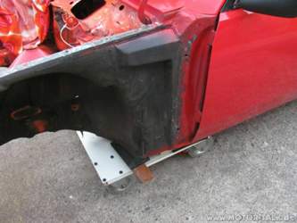

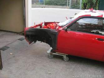

10.05.2019: Heute habe ich angefangen, im Motorraum weiter zu machen. Hier habe ich ja im jahr 2018 nach dem Motorausbau schon einwenig sauber gemacht und Farbe entfernt, die im hinteren Teil lose war. Nun geht es aber daran den hinteren Teil, der im Zuge der Fahrzeuglackierung nicht gemacht worden war bzw. nur mit Kunstharzfarbe gestrichen worden war, zu reinigen. Kunstharzfarbe ist schlecht abzukriegen, insbesondere mit Bürstenaufsätzen für Bohrmaschinen, weil die Farbe schmilzt, wenn sie warm wird. Das verklebt die Bürsten, also muss man immer nur in kurzen Intervallen arbeiten. Aber einen Teil habe ich schon geschafft. Glücklicherweise war nicht die komplette Wagenbreite damit eingepinselt.
18.05.2019: So heute wr die Quertraverse auf der der Kühler hängt dran. Diese hatte ich schon im letzten Jahr gesäubert, weil auch nicht ganz rostfrei, insbesondere in dem nach vorne hin zeigenden Bereich. Hier wurde schlicht- weil auch schlecht da hin zu kommen ist nicht lackiert. Also habe ich alles blenk gemacht und heute mit Rostschutzgrundierung versehen, jetzt auch im vorderen Bereich und selbstvertändlich kommt da hinterher auch Farbe hin.
Dann habe ich schon mal weitergeschliffen im hinteren Bereich sowie die Längsträger von unten von Dreck, Öl und Schmutz befreit, denn diese werden da- im Gegensatz ab Werk- jetzt hier auch ordentlich lackiert. Ab Werk waren die alle nur "angenebelt".

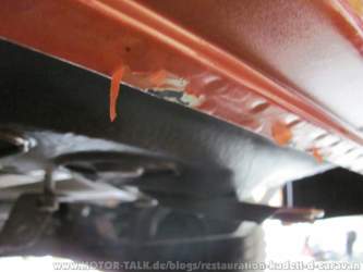

Mit im Zusammenhang der Erneuerung des Unterbodenschutzes fand ich um die "Ecke, genauer gesagt direkt über dem Halter des Türfangbandes eine interessante "Beule". Sie war hart, sah aber unschön aus. Ich beschloss: Aufmachen. Die Farbe wich, es wurde weiß und staubig, Hinweis auf Spachtel. Wie tief der aber gehen sollte hatte ich nicht vermutet. Einen ganzen Hohlraum zugekleistert, weil vorher dort ein Loch entstangen war. Worher, ist nicht zu sagen, denn das Blech von innen ist tadellos. Nun gut, also Spachtel rausbohren und versuchen Loch metallisch zu verschließen. Ist auch nicht das optimale, aber A Säulen Belch dafür austauschen auch nicht. Also habe ich Stück für Stück aufgeschweißt, wieder abgeschliffen, wieder geschweißt bis das Loch letzendlich zu war, abgeschliffen, Form wieder hergestellt. 5 Stunden Arbeit, aber dann sah es wieder besser aus. Nun muss ich da auch noch einmal dünn spachteln, um die Unebenheiten auszubügeln, aber nicht Zentimeter dick. Da ich den Schweller beiden Seiten wegen optischer Mängel auch noch neu mit Farbe versorgen will, kann ich das dann in einem Zuge machen.

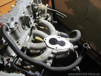

Beim Kadett C nicht ganz so einfach wie bei Kadett D, die Achse ist im Weg, also alles nach oben raus, wobei ich das Getriebe vorher schon ausgebaut habe.
Das klappte ganz gut, ich habe das geeignete Werkzeug dazu. Der Motor kam auf ein Rollbrett, sodaß ich auch diesen bearbeiten konnte. Denn auch hier war alles hin, sämtliche Spritleitungen marode und schön aussehen tat er auch nicht mehr. Nächstes Etappenziel: Motor aufhübschen, Ventildeckel lackieren, Motor entrosten, alle Dichtungen neu und wieder zusammenbauen. Mein lieber Krokoschinski, ganz schöne Drecksarbeit... Mittlerweile erledigt, alles Einzelteile lackiert, steht jetzt fertig zum Einbau.
