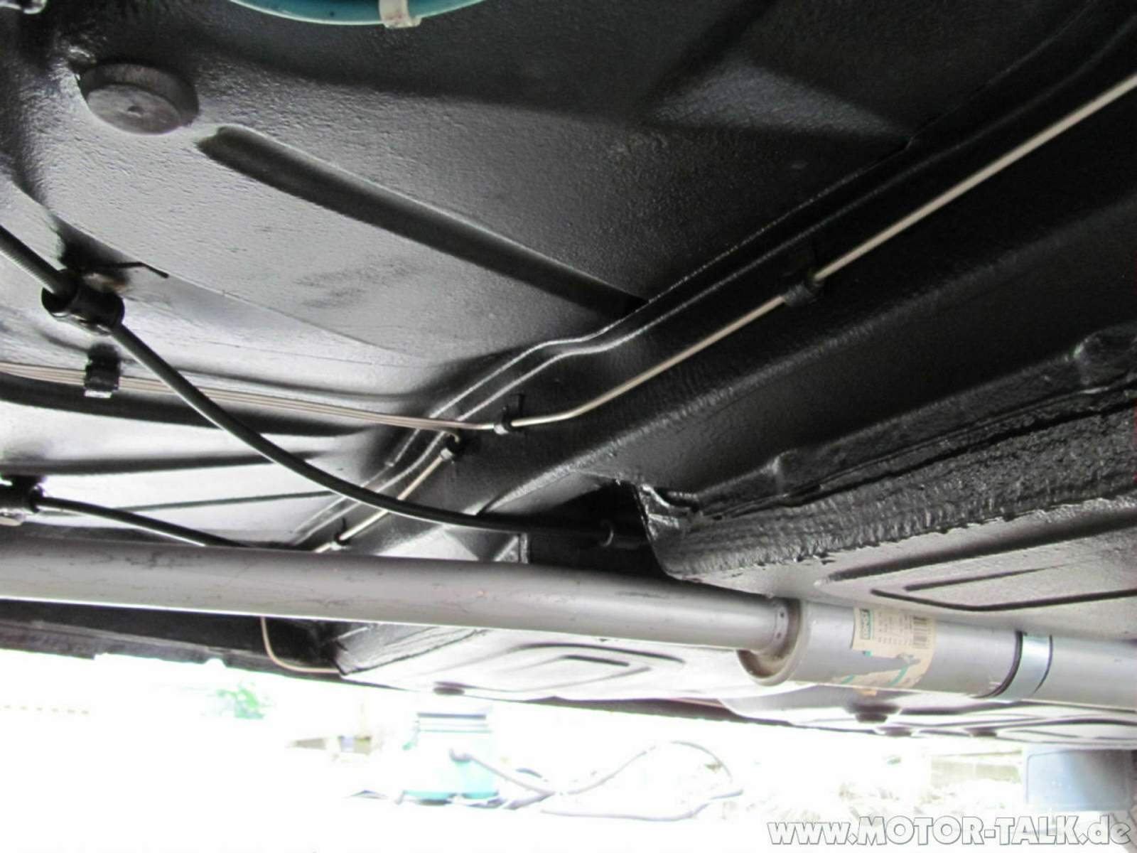

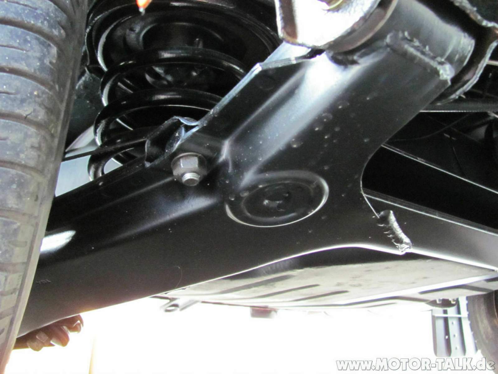

Sehr schickes Teil...wunderschön geworden. Was hast du als Unterbodenschutz verwendet?
Fri Aug 01 15:28:24 CEST 2014    |    16SDriver
Unterbodenschutz ist Perma Film Black von Fluid Film. Es soll angeblich nicht reißen und austrocknen. Es dauert lange bis das trocknet. So zwei Wochen minimum, aber die etwas dicker aufgetragenen Stellen brauchen noch länger, aber danach super.

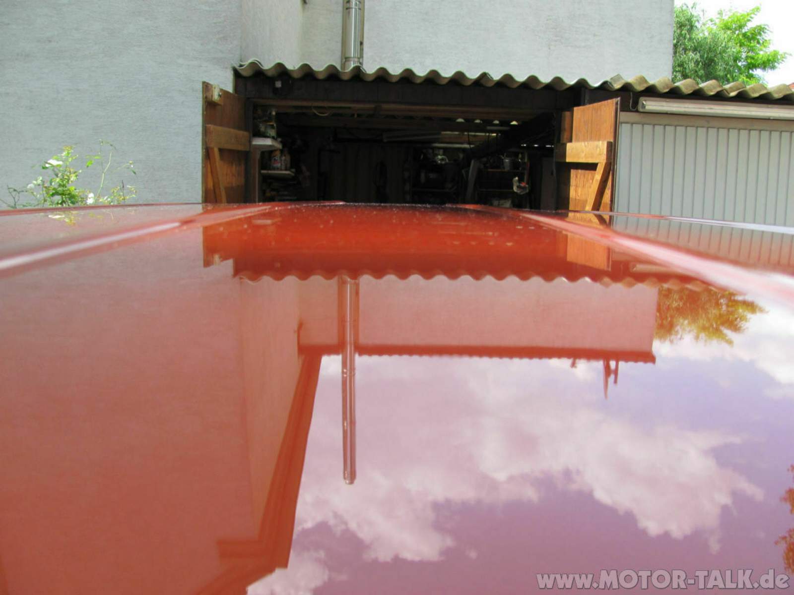

die lackierung ist mal bombe! wo hast das machen lassen wenn man fragen darf? ich find den kadett richtig geil 🙂.

Also die Lackierung ist von der Firma Müller, bei mir um die Ecke:

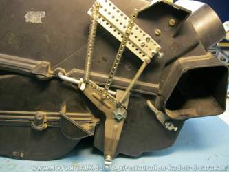

Und es ist das einzige Auto, was nun auch durch die Mitteldüsen im Amaturenbrett warme Luft bietet, da ich die Heizung umgebaut habe und um eine Klappe erweitert habe.
Die original Lösung fand ich in meinem E aber gerade gut weil man dann den Fußraum richtig hoch heizen konnte und oben für nen kühlen Kopf sorgen konnte😉

Die Luft ist ja trotzdem regelbar, auch Kaltluft bekomme ich in der Mitte, ganz wie ich will. Es ist jetzt nicht nur Warmluft in der Mitte. Kann ich beliebig mischen. Ähnlich Ascona C, da ging da auch.
Fri Aug 01 17:48:57 CEST 2014    |    ToledoDriver82
Wenn das immer noch geht mit unten warm und oben kalt dann ist es natürlich perfekt😉

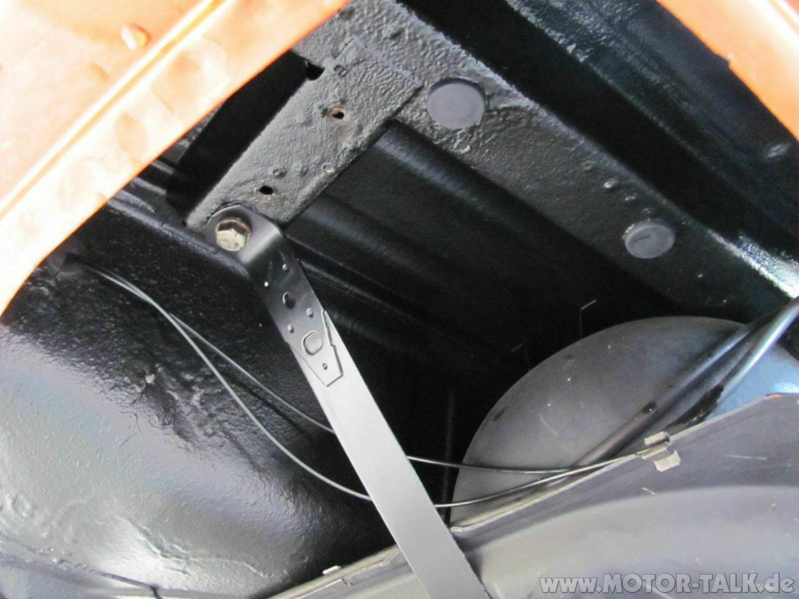

Die Stelle auf Bild 3 kenn ich,da geh es bei unserem Mazda auch langsam loß,ist zum glück noch nicht so schlimm
