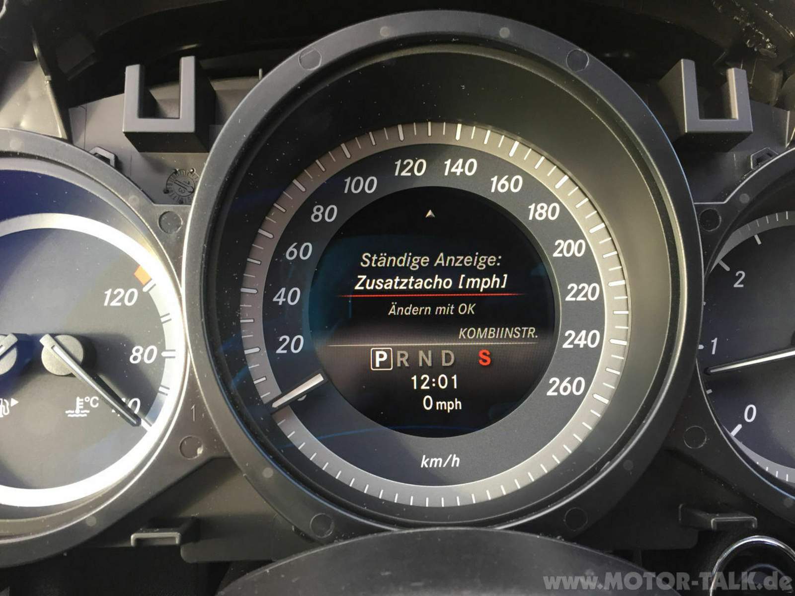

Der Zusatztacho (statt der Außentemperatur) ist ab Werk auf mph gestellt.

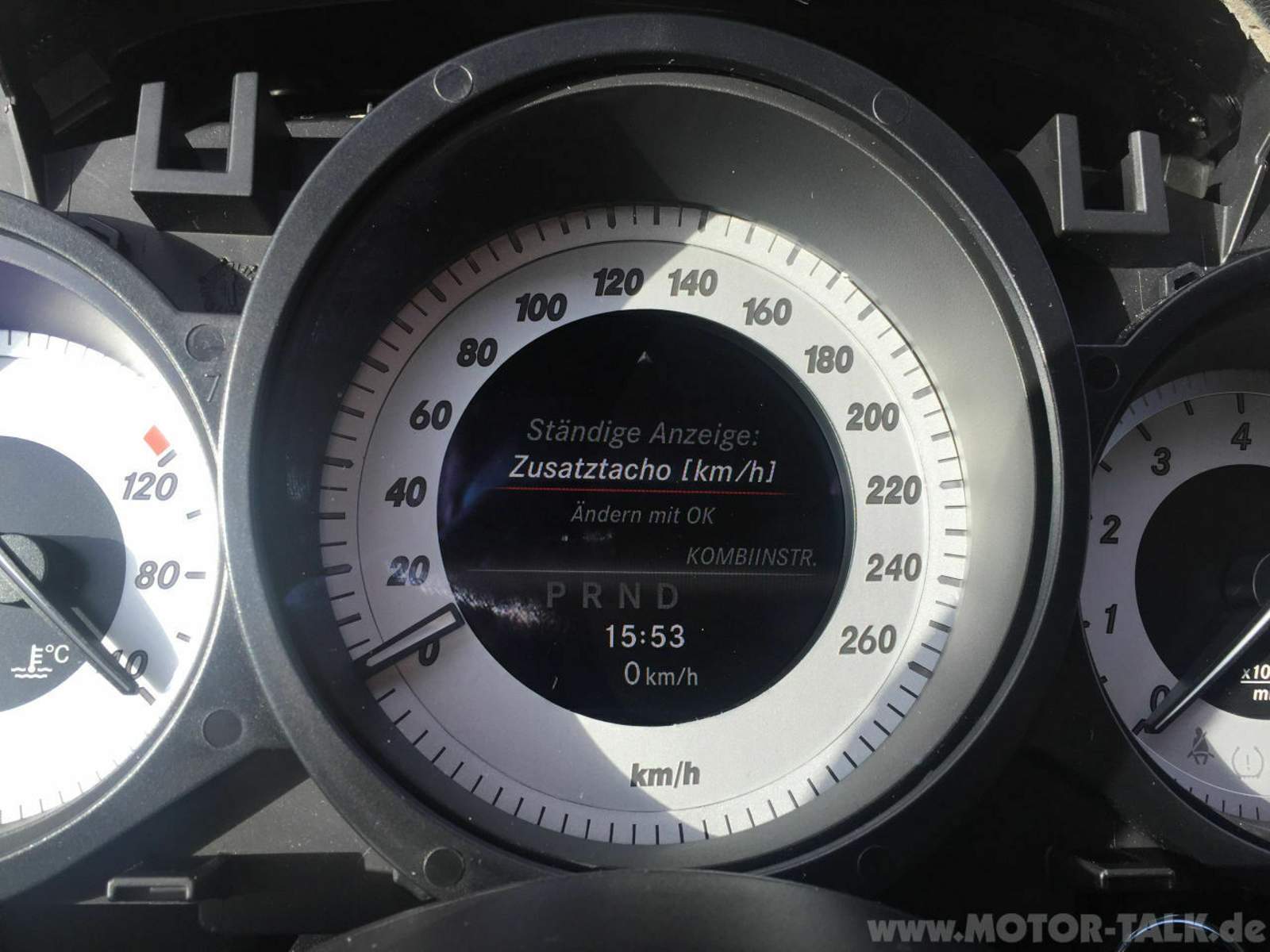

Mir ist jetzt die Umstellung auf km/h gelungen.
Aktuell ist diese Modifikation nur bei einem Benzin KI möglich.
Es werden alle Fahrzeuge untersützt die ein 3 Tuben KI in Farbe verbaut haben.
W212, W207, A207 Mopf
W204
X204 GLK
C218 CLS
Umstellung kann ich im PLZ 3/4 anbieten oder aber per Post (je nach Lieferzeit von DHL 2-3 Tage).
