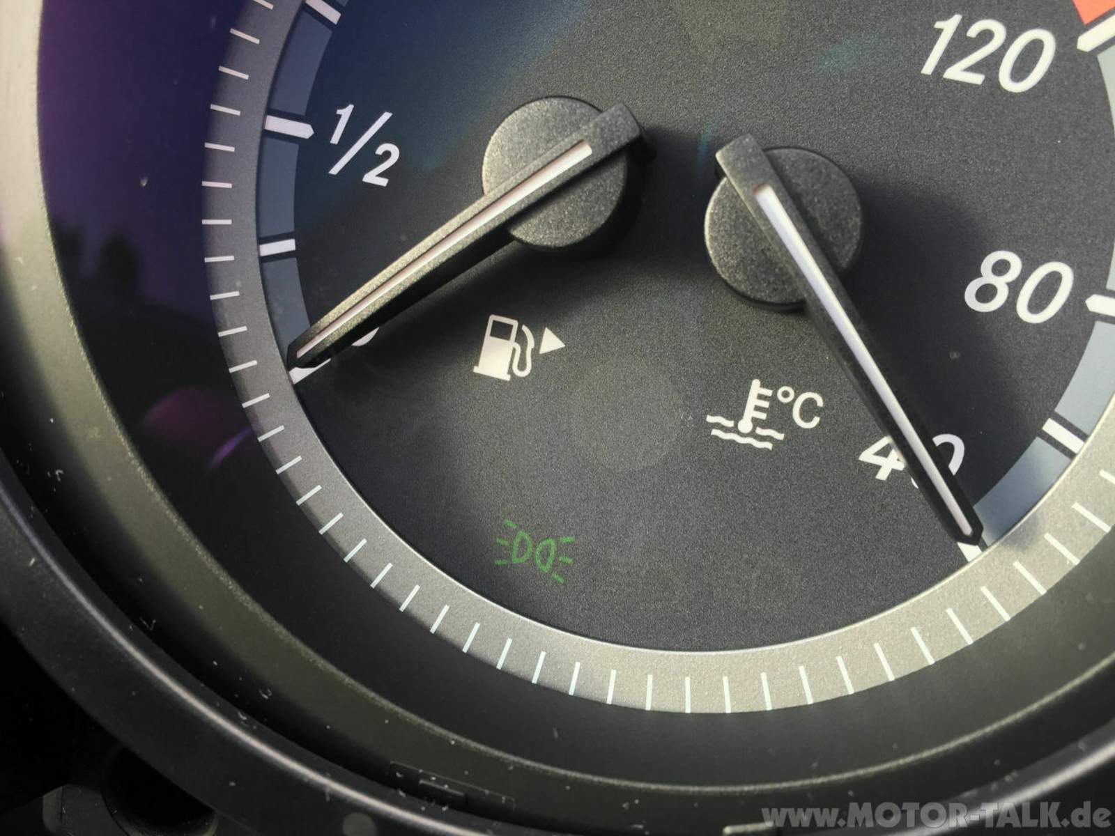

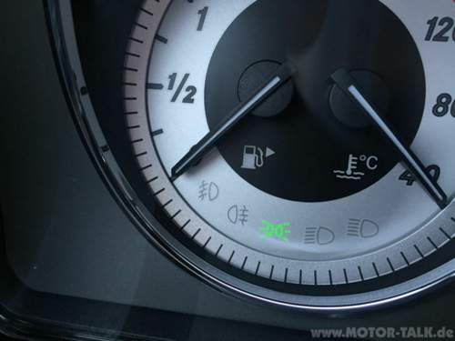

Ist es nun möglich die Standlichtkontrollleuchte im MOPF KI mit jeweils 3 Tuben freizuschalten.
Wenn das STL auf der Scheibe vorhanden ist, lässt es sich auch aktivieren.
Viele KIs mit AEJ 11 oder AEJ 12 haben das Problem, dass es Werk nicht leuchtet.
Ab Serie ist es dann erst AEJ13 gekommen, obwohl es schon vorher mechanisch vorhanden war und sich extern ansteuern ließ.
Möglich bei allen Fahrzeugen mit 3 Tuben MOPF KI (GLK, W204, CLS C218)
Kann ich die Standlichtleuchte im PLZ Bereich 3/4 freischalten oder per Post (je nach Lieferzeit von DHL 2-3 Tage)
