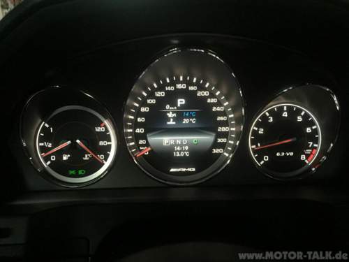

Trotz Mopf KI (in meinem Fall ein C63 KI mit neuster Software) wurde bei meinem W204 die Standlicht Kontrollleuchte nicht angezeigt. (Baujahr 2008)

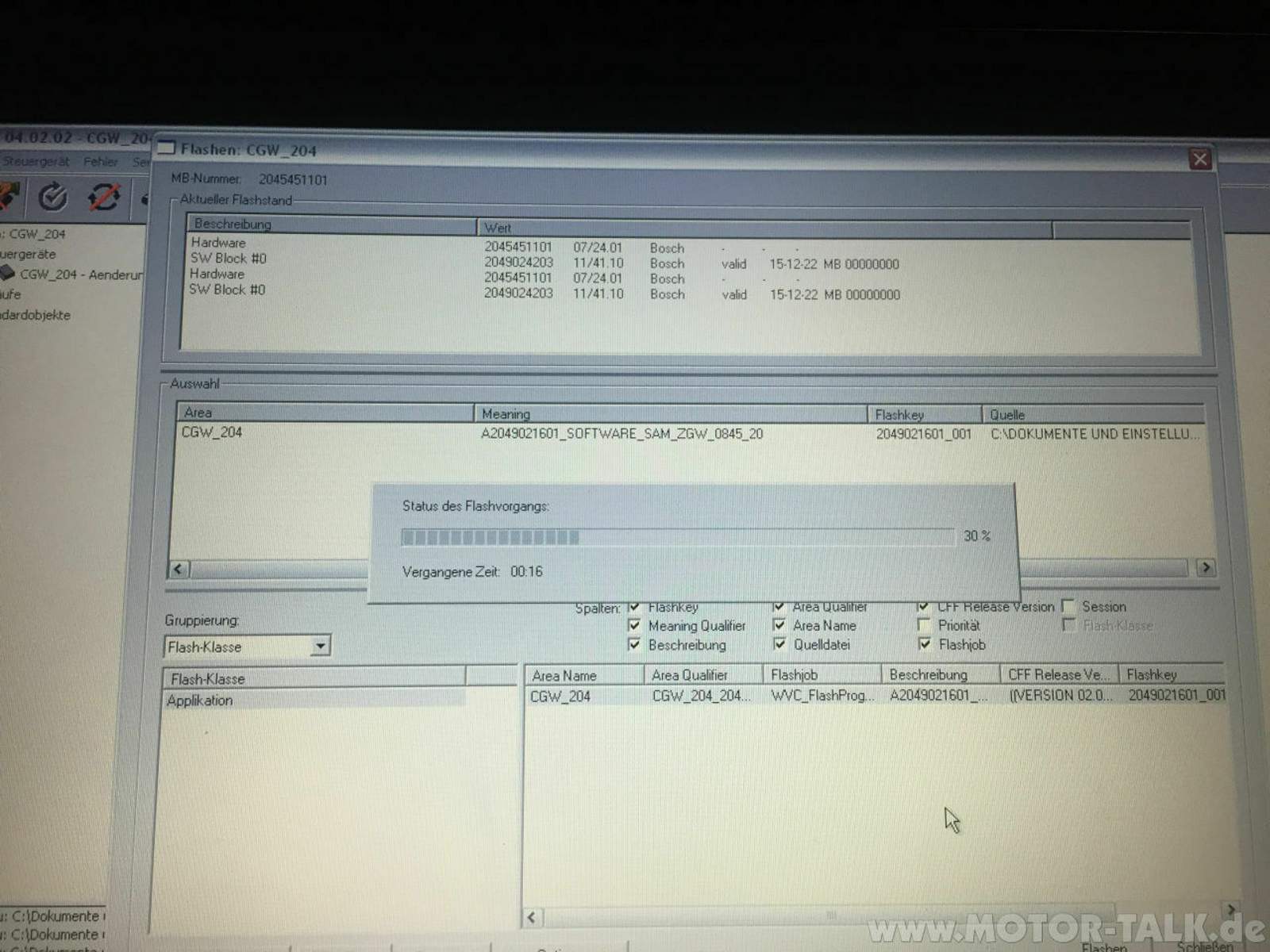

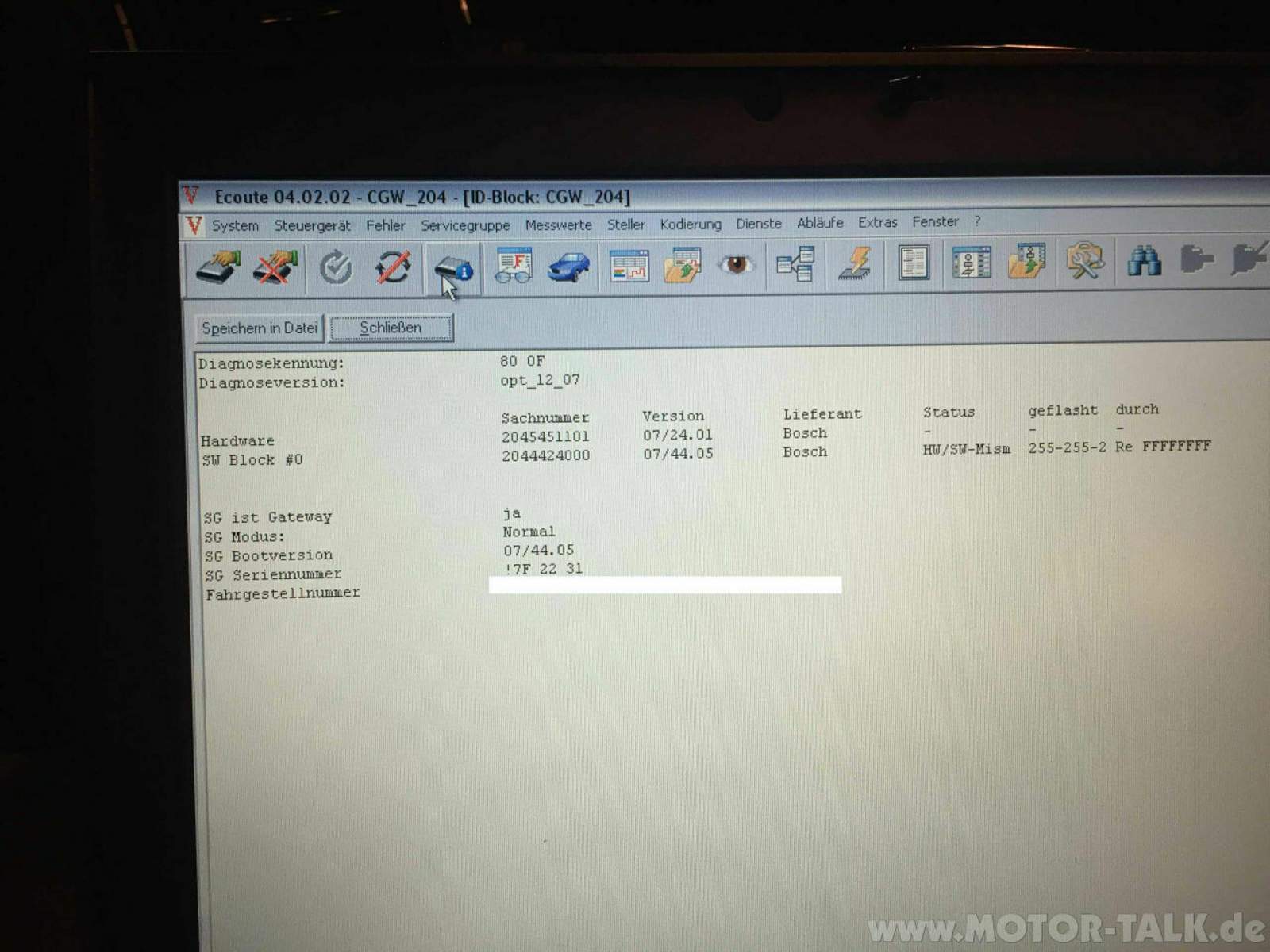

Das liegt an der SAM Software.
Bei allen Fahrzeugen bis 2009 funktioniert diese Leuchte daher nicht.
Nach einem Update auf Änderungsjahr 2009 (aktuellste Software für ein SAM mit 204er Teilenummer), ist die Leuchte voll funktionsfähig.
Ab 2009 wurde das SAM mit 212er Teilenummer verbaut, ein Update ist daher nicht nötig, nachdem auf ein Mopf KI umgerüstet wurde.
Standlicht Kontrollleuchte Baujahr 2008
